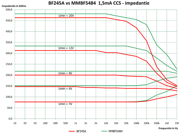

Ha necessaryevil,
Dat FETje is gewoon een stroombronnetje en dus niet zo kritisch. In die FETjes zit sowieso flink spreiding, dus je moet toch wat spelen met de source weerstand. Vandaar dat Blackdog daar ook een instelpotje heeft gebruikt.
Inderdaad erg irritant dat die TO-92 FETjes allemaal verdwijnen.
Maar ze zijn er nog wel.... in SMD. De SMD versie van de BF245 heet MMBF5484, en is nog steeds een van mijn favorieten voor stroombronnetjes. Hij heeft zelfs wat kleinere capaciteiten als z'n TO-92 broertje.
Voor through-hole toepassingen heb ik gemerkt dat je ze prima kunt gebruiken door de gate (stop) weerstand en source weerstand er meteen aan te solderen, en dan het geheel als soort TO-92 in de print te solderen.
groet & succes, Gertjan

miedema
Ik verwacht ook niet dat die capaciteiten hier echt verschil uitmaken
Maar... de topic titel is High-End audio, en dan wil je dingen zo goed mogelijk doen...
Ooit heb ik die 2 FET's als stroombron vergeleken:
Sorry, ik heb toen gemeten bij 1,5mA i.p.v. 3mA.... Maar als we naar de meest toepasselijke (12V spanningsval over de CCS) curve kijken, dan zien we al vanaf 5kHz invloed op de impedantie van de stroombron....
Dus... Jammer als een verbetering binnen handbereik ligt, en je die voor het gemak meteen weer weggooit
Hi Gertjan,
Iedereen mag het zo goed maken als hij wil
Maar op het knooppunt hebben we een impedantie die ruim onder de 20 Ohm zit.
Dat is wat anders dan dat je die stroombron b.v. in een collector hangt om meer gain te verkrijgen.
Dus ik zou me hier niet druk om maken, maar als je het toch gaat kopen of maken kies dan de BF545.
