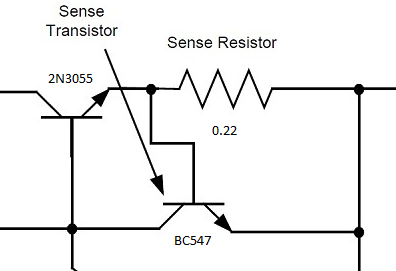

Door het toevoegen van een simpele stroombegrenzing kun je de voeding een stuk verbeteren. Voeg per uitgangstransistor (3x) een 0.22Ω weerstand toe en een NPN transistor zoals de BC547.

De 3 weerstanden + transistoren samen kosten 1,50€ bespaard je een hoop ellende. Met weerstanden van 0.18Ω zal de maximale stroom zo'n 10A zijn.
van 0,22 naar 0,18 ohm en max ±10A. De voeding staat gespect op max 12/15A.
Wat is de veilige max stroom die middels deze oplossing beveiligd kan worden met een nog iets kleinere weerstand? Of komen daarmee weer andere problemen om de hoek kijken?
[Bericht gewijzigd door Henry S. op (52%)]
Bij kortsluiting word er zo'n 250W (25V * 10A) in de 3 torren opgestookt, daardoor zal de stroom instelling ook gaan verlopen. Kortom zelf zou ik niet lager dan 0.18Ω gaan. Vraag me af of het koelprofiel wel op 250W berekend is.
Voor die 0.18Ω 5W typen nemen, 1W kan ook, die branden dan bij langdurige kortsluiting / overbelasting uit en houden de rest heel.
[Bericht gewijzigd door Roland van Leusden op (18%)]
oke, duidelijk. Als ik het doe, dan houd ik me aan je advies.
Kan die nieuwe 'sense' transistor gewoon tussen de aansluitingen hangen met de weerstand, of moet die ook nog gekoeld worden....
Op 12 juni 2015 11:11:46 schreef Roland van Leusden:
Hoe zwaar moet die weerstand van 0,18 ohm zijn?
Welk type BC547 moet het zijn? (B of C)
[Bericht gewijzigd door Henry S. op (62%)]
5W
Zit op m'n werk, even geen tijd om het hele shema uit te pluizen. Misschien is een BC547 te licht en kun je beter een BD139 nemen.

Je schema is bijna goed. De 3 collectoren van de BC547 moet je niet aan de basissen van de 2N3055's solderen maar aan het knooppunt van R3, basis Q2, collectorQ4 en C3.
In serie met de basis van de BC547 zou ik een extra weerstand van 1kΩ solderen.
