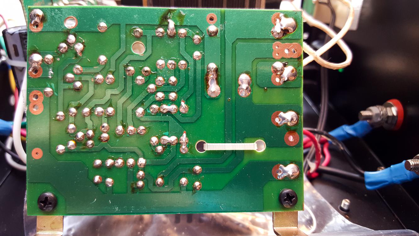

Wat voor soldeertin gebruik je ?
Een hoop verbindingen zijn niet lekker gevloeid.

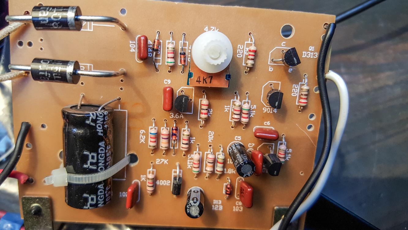

Ik zie je print nu ook ik zou eerst beginnen met de print te reinigen oude tandenborstel en een beetje water en droog deppen.
Daarna wat Gadget_inc ook al aangeef de soldeer verbindingen na lopen een te grote overgang weerstand naar je 2N3055 en het is over met de stabilisatie!!
Op het schema staat Q1 als een 2N3055 bij jou zit hier de D313.

Heb je Q1 op de juiste manier ingesoldeerd? Controleer dat aan de hand van je foto's. Ander moet je hem er toch maar uithalen, weer controleren en terugzetten.

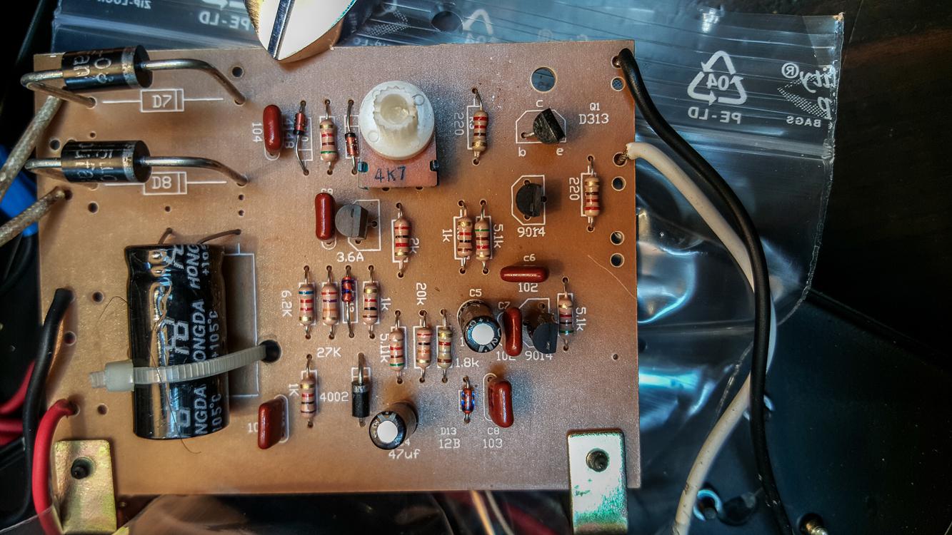

Als je het printje schoon heb even foto posten dat is wel zo handig voor de mensen die je willen helpen!

De kleine transistor is goed teruggeplaatst, hierbij een foto van de print nadat ik er overheen geragt heb met een vochtige (oude) tandenborstel. Daarna met tissue drooggedept en vervolgens met perslucht drooggeblazen. Kan niet zeggen dat hij zo mooi schoon is geworden. Het lijkt wel of er vervuiling in de beschermlak van de banen zit....
Dat uitsolderen mag geen invloed hebben maar het kan wel. Als je bv de boel te heet stookt. Maar ook bij meten kun je dingen kapot maken. Nu is het in die voeding allemaal redelijk stevig spul dus je moet echt fouten maken of heel lomp zijn. Dit soort acties wordt kapot repareren genoemd.
Ook kan je een slechte niet mooi uitgevloeide soldeerverbinding maken welke dan geen goede verbinding maakt.
Een print met water afwassen is niet altijd een heel goed idee. En daarna goed laten drogen (in een oven of een paar dagen). Beter met IPA.

Printje is goed schoon is nu van af de foto te volgen op slechte soldeer verbindingen want daar gaat het om niets meer aan doen.

Q1 zit wel zoals die zat of dat goed is ??
Gr Henk.
Op 14 juni 2015 19:28:08 schreef Gadget_inc:
Ik zou (net als ohm pi) ook denken dat Q1 180graden gedraaid zit.
Q1 is ook geen 2SD313 , dat is een TO220 behuizing.
Wat is het eigenlijk voor een tor ?
Q1 is een S8050 331 (opschrift op transistor zelf)
[Bericht gewijzigd door Henry S. op (67%)]
Q1 zit goed.

Ik had me in het Q nummer vergist die 2N3055 zit apart op de koeling Q1 is de SS8050 maar dat had ik al geschreven €0,29 bij Conrad.
