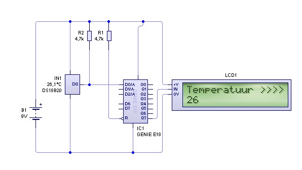

Ik heb een vraagje, hopelijk kunnen jullie me hiermee helpen.
Onderstaand schema werkt maar meet (geeft weer in het display) een maximum van 80 graden Celcius.
De temp. censor DS18B20 kan 125 graden maximaal hebben (meten).
Mijn bedoeling is om de meet waarden vanaf 0-110 graden te laten lopen terwijl deze nu van -20 tot + 80 graden meet.
Hoe kan ik dit aanpassen?
Hierbij ook nog de programmering van de IC:

Als laatste vraagje: Ik heb dit gedaan middels Circuit Wizard waar de Genie E18 gebruikt word.
Zijn er nog andere type IC's die ik hiervoor kan gebruiken?
Al vast bedankt voor jullie antwoorden.
Er zal wel iets ergens in de software op 80 graden begrenzen. (misschien de routine die de 18b20 uitlleest?). Die moet je aanpassen.
Die Genie18 is zo te zien een PIC met een basic interpreter erin. Kun je beter met een 'gewone' pic en basic compiler doen (picbasic, mikrobasic)
Nope, dat is niet het issue. het issue is dat de TS het datasheet niet even heeft gelezen, daar staat duidelijk in dat bij osptarten de meting op 85C is ingesteld, en ook hoe dat dan anders kan.

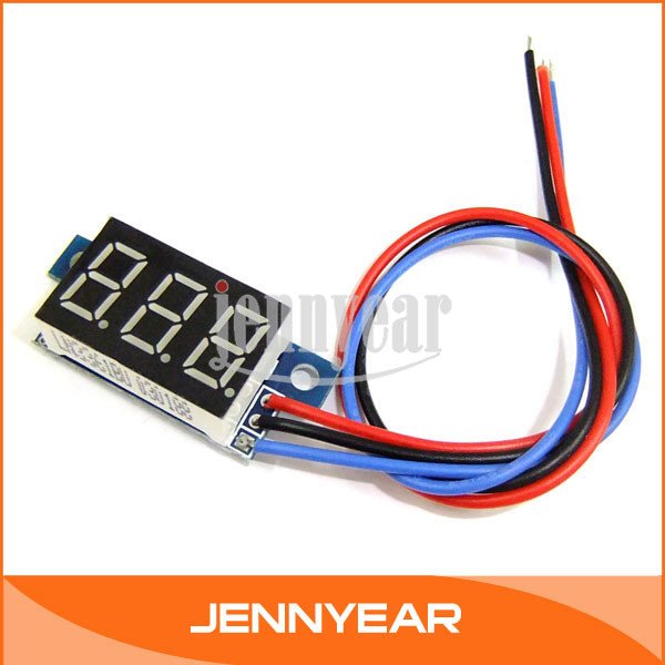

http://i01.i.aliimg.com/wsphoto/v3/555517727_1/Car-DC-Digital-Voltmeter-DC-0-100V-font-b-Three-b-font-font-b-Wire-b.jpg
accu meter kan je deze al rechtstreeks gebruiken.

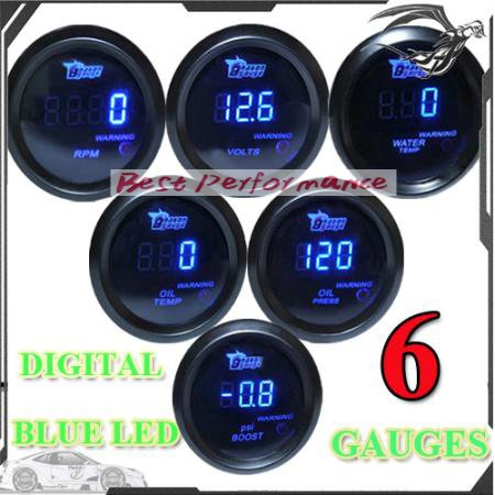

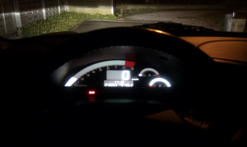

Het grote probleem van die gekochte display's is dat ze veel te fel zijn.
Die voltmeter op de onderste foto is veel te fel voor s'nachts in een auto, ik heb witte en rode gekocht hier op CO, die witte daar kun je 's avonds bijna niet in kijken.
De rode zijn iets beter maar zeker niet voor in een auto en zijn niet dimbaar, een rood displayglas ervoor mindert de lichtsterkte te weinig.
Voor andere projecten zijn ze voor mij bijna onmisbaar geworden.
Zelf iets in elkaar knutselen en dimbaar maken lijkt mij veel beter voor in een auto.
Een paar jaren geleden heb ik mijn zoon geholpen om een digitaal dashbord in te bouwen in zijn Honda S2000 (het eerste model in de link).
Alhoewel het enigzins dimbaar was, was het nog niet genoeg.
In de laagste stand was het 's nachts nog te fel om rustig te kunnen rijden.
Hij moest toegeven dat het een miskoop was, en er was niks aan te veranderen, een witte print met een laagje witte verf over de componenten.

In bijlage een paar foto's van dat toen ingebouwde consoledisplay.
Je ziet hoe helder dat display was in zijn laagste stand.
Om korte ritjes te maken ging dat nog, maar lange ritten heel vermoeiend.
LDmicro user.
Verschrikkelijk zeg, lijkt wel een "mistlicht".
Inderdaad voor korte stukjes zou het nog wel gaan maar op de langere afstand krijg je toch echt hoofdpijn van dat felle licht.
Zou de spray die ook gebruikt word om b.v. achterlichten of ramen te tinten geen oplossing kunnen zijn?
Hij heeft dat probleem niet meer, de auto is perte totale door een fietser die zonder kijken de straat overstak vanuit een zijstraat en voorrang moest verlenen.
En het was overdag :p in geval er pientere individuen moesten meelezen.

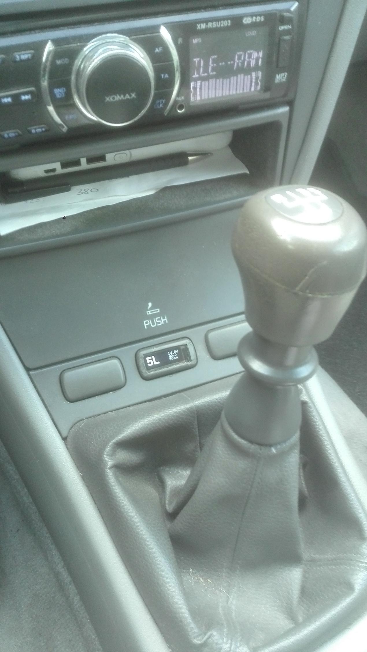

en extreem klein gemaakt zodat het in een vrij schakelaargat kon.
http://www.fordcapri.be/fcapri/volvo/IMG_20190326_155807.jpg
nog altijd zelfde principe, alleen geen speciale icoontjes of kleurtjes aangezien ik een single color oled gebruikte hier (0,96").
brandstof in liters, en dan in het klein rechts de accu spanning, met daaronder het minimum aantal km's te rijden, en daaronder het max aantal kilometers.
die oled schermen zijn echt wel klein om er zoveel info in te steken, vandaar het kleine lettertype, zodat ik genoeg ruimte had om de 5L zichtbaar weer te geven.
als ik nog eens tijd heb, maak ik hier wel een universele versie van. ik haat die 3-4led LPG metertjes waar je niks mee bent
