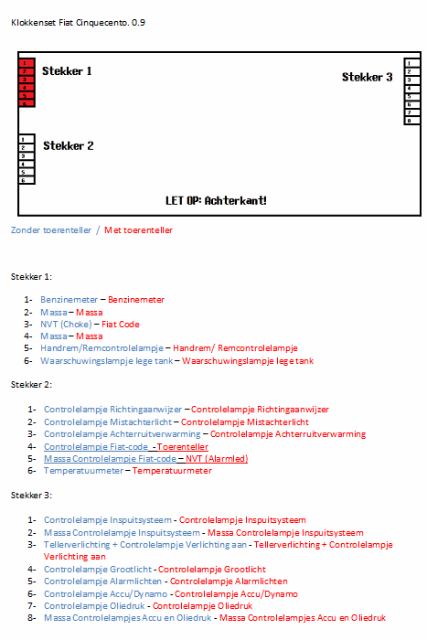

Allereerst ben ik een beetje gaan struinen naar een scherm wat ik zelf mooi vind en vond iets wat zeker mijn goedkeuring kan krijgen:
http://www.aliexpress.com/item-img/7-7inch-TFT-LCD-Module-Display-w-SS…
In feite kunnen alle opties die ik zou willen hierop weergegeven worden.

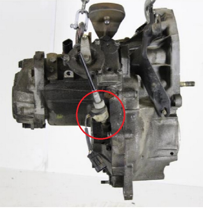

De huidige snelheidsmeterkabel (bowdenkabel) gaat naar de versnellingsbak (althans, dat is bij mijn AX'en zo). Kun je eens een foto maken van de aansluiting van de kabel op de bak?
Citroën heeft namelijk een speciale adapter toegepast bij AX-en met een 1.0i KDZ motor en 1.4i KDX motor om de ECU van snelheidssignaal te voorzien. Die adapter zit in plaats van de standaard aansluiting voor de (mechanische) snelheidsmeterkabel.
Wellicht dat er voor de Cinquecento ook zoiets is van een recenter model?
De aansluiten van de tellerkanel (bowdenkabel) is rood omcirkeld en zit rechtstreeks op de menemer van de bak

maar helaas zit er bij mij geen pulsgever tussen en is voor mijn type versnellingsbak ook niet verkrijgbaar.
Zal mogelijk moeten gaan werken met een magneet en sensor.

Heb overigens wel de nodige gegevens gevonden ten aanzien van de aansturing van de diverse meters die nu in het dashbord zitten (uitvoering met toerenteller):

Op 14 juni 2015 14:09:21 schreef Oldtimer-sr:...maar helaas zit er bij mij geen pulsgever tussen en is voor mijn type versnellingsbak ook niet verkrijgbaar...
Is altijd verkrijgbaar: een pulsgever die op de plaats van de kabel komt. Achterop de pulsgever komt de kabel dan weer te zitten. Kostten indertijd rond de 120 euro.
Ga ik daar bij een bevriende garage morgens eens naar informeren.
Ik houd jullie hiervan op de hoogte want dit zou het wel aanzienlijk eenvoudiger maken om het een en ander aan te sturen.
Anders ga ik iop de sloop eensl neuzen of ik iets passends vind.
