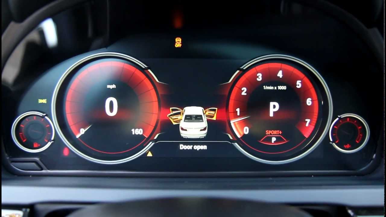

Ik ben in het bezit van een kleine Fiat (Cinquecento).
Brandstofmeter, temperatuurmeter en toerenteller zijn electrisch en werken naar behoren al zou ik deze t.z.t willen omzetten van de huidige platen met wijzertjes naar digitale displays.
Als eerste zou ik willen beginnen met de snelheidsmeter welke gecombineerd is met de totaal kilometerstand en dagteller.
Deze werkt mechanisch doormiddel van een kabeltje vanaf de versnellingsbak.
Mijn wens is om dit te laten vervallen en dit gedeelte te vervangen voor een digitaal gedeelte waarbij de snelheid gemeten word via de GPS.
Ook de totaal kilometerstand moet dan netjes werken i.v.m. de APK dus ook na afzetten van het contact de stand bewaren in het geheugen.
Idem voor wat betreft de dagteller.
Ik weet ook niet of dit zelf te maken is en hoop vanuit jullie proffesionele kant hierin ondersteuning te krijgen.
Ik heb weing (vrijwel geen) ervaring met electronica en kan iets dergelijks ook niet op het net vinden (PCB's)
Om een beetje een idee te geven wat de bedoeling is een fotootje:

Gezien de vra(a)g(en) en het gebrek aan electronica kennis zal dit een heel moeilijke opdracht worden.
Het probleem van dergelijke algemene onderwerpen is dat er enorm veel tijd inkruipt en zeer specifiek aan het soort auto.
Pasklare antwoorden zul je daarom niet krijgen, je zult zelf iets moeten maken en als je dan tegen problemen aanloopt kunnen we proberen om u te helpen.
Je zult zeker en vast een µcontroller nodig hebben, bv arduino, pic's
Daarom stel ik voor van u eerst wat te informeren om zoiets te leren programmeren.
Edit: ik zie dat Fcapri al zijn kunsten heeft getoond in het andere topic maar dat is niks voor u, veel te ingewikkeld met beperkte kennis. ;)
en hoe hou je dat in 1 topic...
Een standaard Arduino (uno / mega) is veel te traag om zo’n groot display fatsoenlijk aan te sturen. (je wilt een hoge refreshrate omdat die toerenteller toch vlot uit moet kunnen slaan). Ik zou iets zoeken op basis van een ARM processor ofzo. En dan zou ik niet een Linux gebaseerd ding pakken zoals een Raspberry PI, want je wilt ook niet dat je auto eerst helemaal moet “opstarten” eer je snelheidsmeter kunt zien. Je grootste uitdaging zit meer in het programmeren van het geheel dan de elektronica kant denk ik. Er zijn allerlei modules te koop die het elektronica gedeelte een stuk makkelijker maken. Hoe oud is die auto, heeft die een OBD2 poort? Daar kan je ook erg veel motor informatie uit opvragen.
Hoe dan ook, ik ben ook met MGP eens. Als je geen ervaring hebt in elektronica en/of programmeren, dan zal dit een hele zware klus worden dit goed voor elkaar te krijgen.

Een OBD2 poort is niet voorhanden en zal er dus rechtstreeks uit de ECU gewerkt moet worden zoals ik dit nu ook heb met het Abarth dashboard.
Het gros is inderdaad software, voor een groot deel kom je waarschijnlijk weg met een raspberry pi, een ingangsbordje (piface?) daar een passend LCD aan en de rest is software.
Ik zat net te denken: als ik op de sloop ga kijken naar een kant en klaar digitaal dashboard dan blijft alleen het aansluiten en uiteraard programeren over mogelijk dat dit een optie is.
Echter blijft wel het euvel dat ik in de fiat een mechanische snelheidsmeter heb die "omgezet" zou moeten worden naar digitaal.
Je zou een puls gever kunnen maken met bijv. een lichtsluis waar een schijfje tussen door draait met gaatjes erin, of streepjes erop. Die kan je dan door je standaard kabel aan laten drijven.
Die pulsjes kan je dan opvangen met bijv. een microcontroller waar een stukje software instaat die er het juiste aantal Km/h van maakt.
Maar dan nog, het geheel zal geen makkelijke klus worden.
Des te groter de uitdaging.

Uw voornaamste probleem is nu met wat je het zou kunnen maken en welk display je gaat gebruiken.
Flipflop heeft al een idee gegeven, maar wat spreek u aan en zie je het wel zitten om dat aan te leren?
Zeg maar gewoon je of jij hoor ;-)
Ja ik ben zekers van zins het nodige aan te leren en te gaan maken.
Natuurlijk zal dingen maken minder snel gaan als door iemand die ervoor heeft geleerd maar de wil en energie er voor is er zeker.
Ik ga van de week rustig beginnen met een PCB-tje te maken voor de toerenteller (heb hier genoeg voorbeelden van).
Ook van snelheidsmeters met 7 segments diplay heb ik voorbeelden zat.
Daarna is het een kwestie van stroomlijnen.
Uiteraard hou ik iedereen hier op de hoogte d.m.v. fotootjes en mijn verhaal hierover.
Hoezo 7segment display? ... dat is toch niet zoals op de foto.
Nee inderdaad maar ben wel al aan het proberen geweest hiermee, puur al een soort oefening (solderen en onderdelen herkennen/plaatsen)
