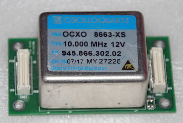

De laatste Oscilloquartz die van eBay kwam zat op een printje:
http://www.miedema.dyndns.org/co/2018/OCXO-op-ebay-print-600pix.jpg
(foto van eBay)
Zoals gebruikelijk de verse OCXO eerst maar eens testen, om te zien wat voor vlees we in de kuip hebben. Dus wat draden en de noodzakelijke componenten er op gesoldeerd, in een koektrommel gestopt, en onder spanning gezet.

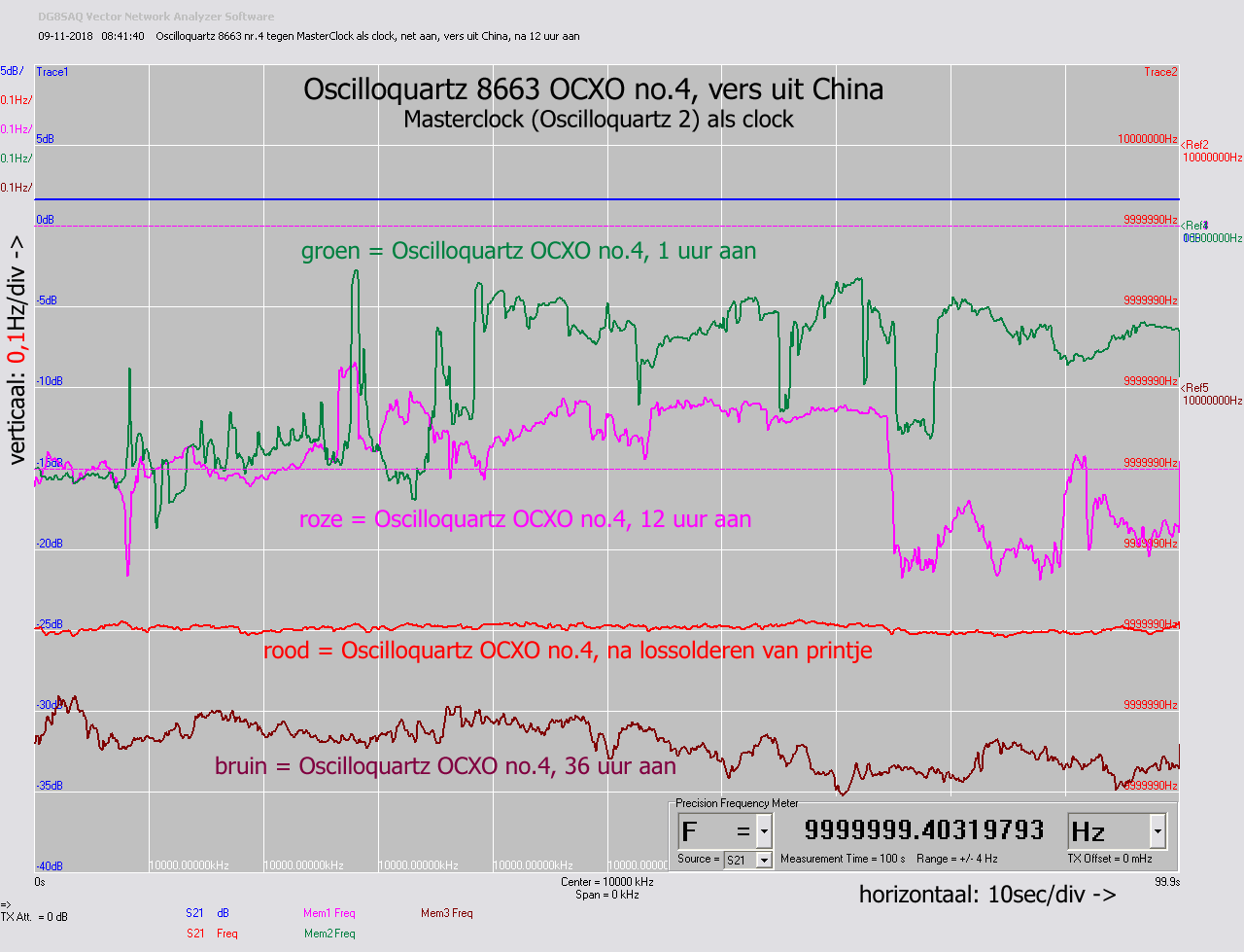

En wat zag ik:
http://www.miedema.dyndns.org/co/2018/Oscilloquartz-8663-nr.4-net-uit-China-freq-600pix.png
klik op plaatje voor grotere versie
De verticale schaal is hier 0,1Hz/div. Dus 100x grover dan de 1mHz/div waar ik normaal mee naar OCXO's kijk....
De groene curve was toen de OCXO net een uurtje aanstond. De frequentie stuitert met iets van 0,2Hz omhoog en omlaag. Dat had ik nog niet eerder gezien....
Maar zoals gezegd ben ik wel gewend dat een OCXO tijd nodig heeft om stabiel te worden, dus maar rustig door laten bakken... Na 12 uur meette ik de roze curve, nog niet veel beter....
Nog maar doorsudderen dus... Na 36 uur meette ik de bruine curve. Iets verbetering, maar met een variatie van 0,1Hz lijkt het er in de verste verte nog niet op.

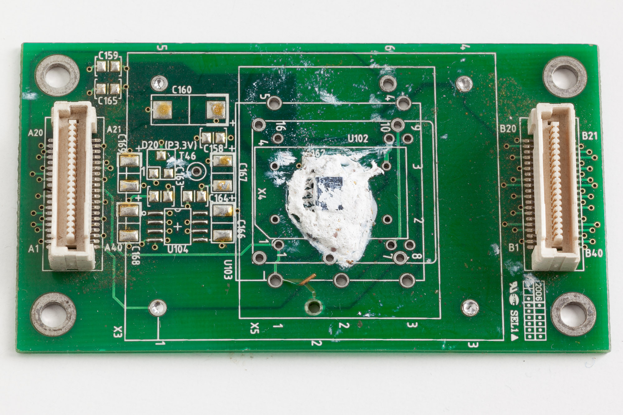

Zou er wellicht iet met dat printje mis zijn? Laat ik de OXCO eerst maar los solderen en dan opnieuw meten.
Los gesoldeerd zag het printje er zo uit:
http://www.miedema.dyndns.org/co/2018/IMG_4227-OCXO-printje-van%20e-bay-600pix.jpg
Onder de OCXO zat een temperatuur sensor met een grote klodder thermische pasta er op. Die pasta was lekker uitgelopen, en over het hele printje zat vettigheid....
De losse OCXO opnieuw bedraad en gemeten. Nu leverde dat de rode curve op. Dat begint er op te lijken :-)
De vettigheid zat over de traces van de stuurspanning van de OCXO, en beïnvloedde de spanningsdeler waarmee de frequentie ingesteld wordt....

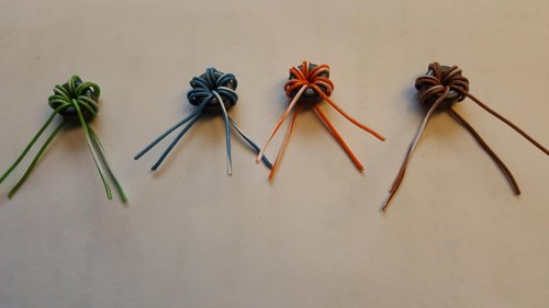

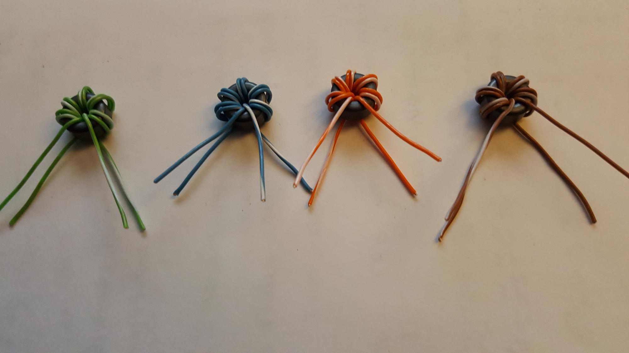

over die trafo's, voordat ik ze erin zet..
ik heb nu de cores gebruikt van Farnell - 74270176
en voor de draadjes een UTP kabel gestript.
is dit voldoende zo ?
In no Sense, Nonsense
Hi dijkmane,
Als ze de goede inductie hebben vind ik het best.
Het komt niet heel kritisch, maar wil je het heel precies, kijk dan in mijn versie van Gertjan zijn Referentie print.
Dat heeft trouwens alleen zin als je het ook kan meten met jouw trafo's,
bij mij zijn de uitgangen breedbandig mooi 50 Ohm, maar voor de meeste toepassingen is dit helemaal niet noodzakelijk.

Ferrietkernen voor de uitgangstrafo's
Ha Dijkmane,
Waarom heb je voor deze Wurth kernen gekozen? Als ik de datasheet nalees kan ik niets vinden over welk ferriet materiaal het is, noch eigenschappen die van toepassing zijn op gebruik als trafo. Alleen dat hij bedoeld is voor ontstoring, en eigenschappen voor die toepassing...
Indertijd heb ik na veel uitzoeken en prototypes meten gekozen voor Amidon FT37-77 kernen (b.v. Reichelt nr. 5977000201)
De verschillen bleken flink te zijn, ook tussen kernen die op papier geschikt zouden moeten zijn....
Meer over die trafo's hier in m'n post Wat meer over de uitgangstrafo's.
Wat lager staat een post met frequentiecurven van de trafo's.
Niet alleen moet het kernmateriaal geschikt zijn voor de juiste frequentieband, van belang is ook dat de demping bij 10MHz zo klein mogelijk is.
Bij een lager uitgangssignaal bestaat het risico dat sommige (oudere) meetapparaten niet meer willen locken. En dat ondervangen door de gain van van de opamps te vergroten is minder, omdat er dan flink meer harmonischen in het uitgangssignaal komen...
Als je een van je trafootjes opstuurt (of mee langs komt) dan wil ik hem met alle plezier voor je meten. (m'n e-mail adres staat in m'n profiel)
Ik zag dat die Amidon FT37-77 kernen nog niet in de partslist stonden. Ik zal dat aanpassen voor toekomstige nabouwers. (mijn eigen Masterclock heb ik gebouwd met trafootjes van Blackdog, daarna heb ik voor later de nabouwers zelf een uitgangstrafo ontwikkeld met makkelijk verkrijgbaar materiaal)
EDIT: 10MHz trafo's info in de Partslist aangepast, en links in startpost naar partlist vernieuwd.
dijkmane
top.
ik heb eigenlijk meer op de maat gezocht en minder op de eigenschappen.
terwijl die juist belangrijk zijn ..
het wikkelen ging best makkelijk, dus dat heb ik geleerd.
ik zal even kijken of ik kan meten wat de eigenschappen zijn en of er wel signaal uit komt. ik heb niet al te geavanceerde apparatuur, de komende 2 weken vrij, dus ga er wat tijd in stoppen.
al doende leert men.

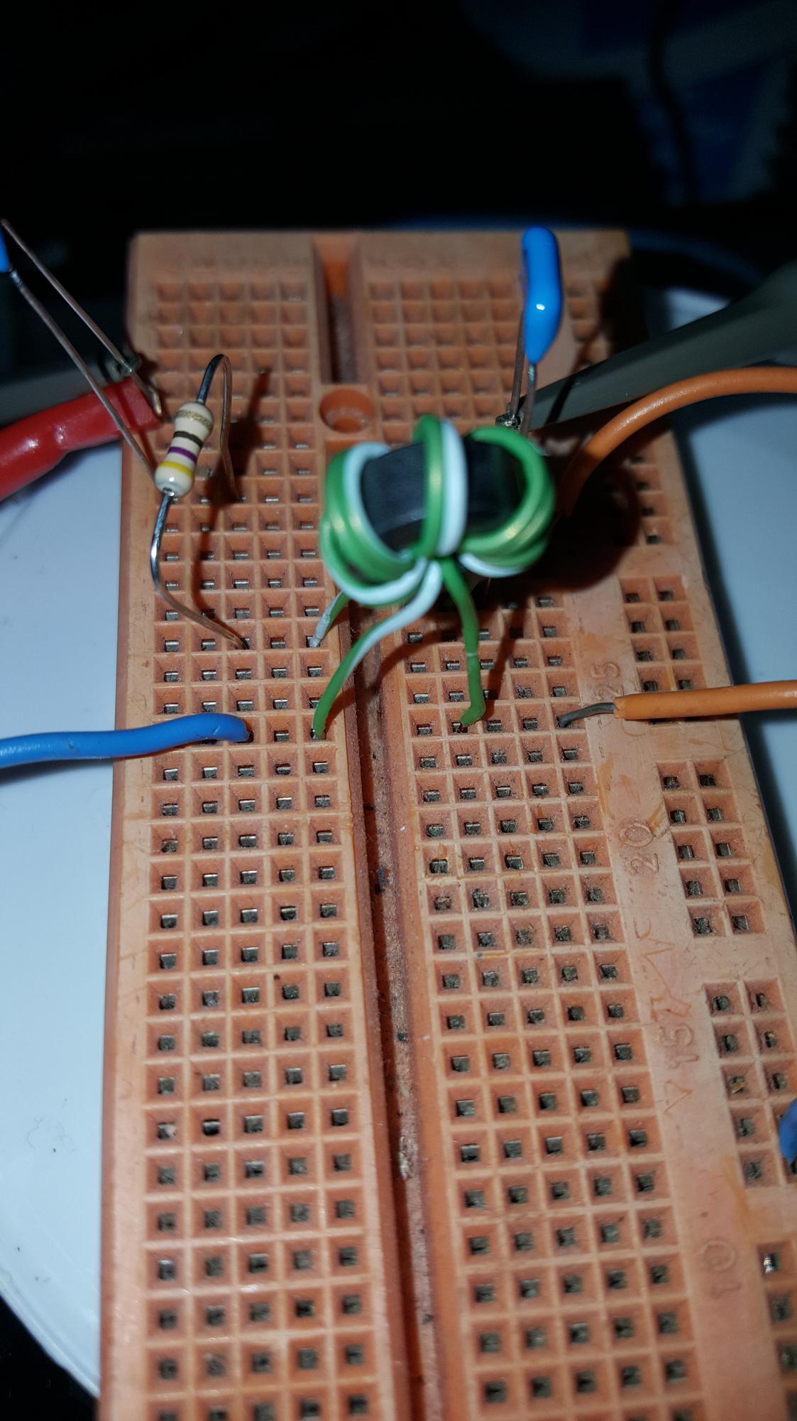

dijkmane

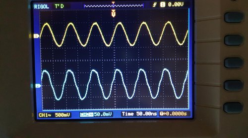

simpele testsetup gemaakt
10MHz er in, dat komt er ook weer uit.
300mVrms input, en dan 2,3Vrms output
bijna een factor 6 sterker.!?
ch2 hangt aan de input, ch2 aan de output kant
rob040
bijna een factor 6 sterker.!?]

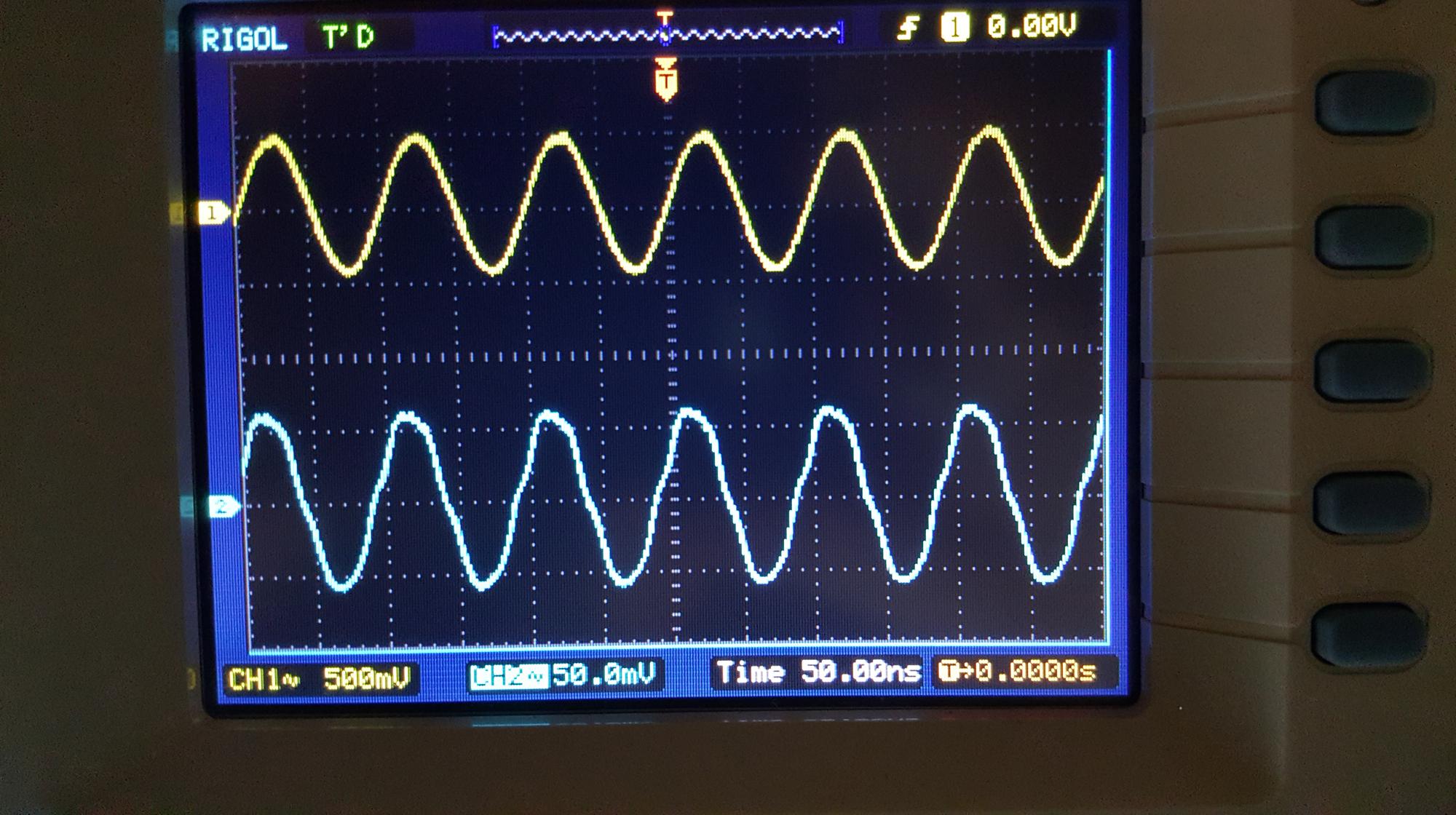

Ik zie geen relatie tussen de waardes die je opgeeft en het scope plaatje. Ik neem aan dat CH 1 op 500mV/div staat en CH 2 op 50mV/div.
Je noemt twee keer ch2...
Ik gok erop dat je ingang en uitgang verwisseld hebt en dat de uitgang een factor >10 lager is.
dijkmane
typefout.
kanaal 2 is de input, 1 de output
net nog even gecontroleerd of de instellingen goed staan in het menu, voor de probes, die staan op 1x.
maar er zit ook een knopje 10x op de probe zelf, van 1 stond die aan ... :-)
er gaat nu 3,92Vrms in en er komt 3,41Vrms uit.
dat lijkt er meer op.
[Bericht gewijzigd door dijkmane op 15 december 2018 20:28:13 (75%)]

miedema
Ha Dijkmane,
Heb je dan niet toevallig voor kanaal 2 een 10:1 probe gebruikt :-).
Het is sowieso niet duidelijk hoe je meet... Ik zie aan 1 kant een 47Ω afsluit weerstandje. Is dat dan secundair, en heb je je scope ingang niet 50Ω afgesloten? Denk aan reflecties in je kabels...
Het is een beetje merkwaardig op: de onderste trace zie ik een flinke vervorming rond de nuldoorgangen (zou door de kern kunnen komen, maar dit zou de input moeten zijn). En op de bovenste trace, dus de output is die vervorming op magische wijze verdwenen??
Als je wil duidelijk maken hoe je meet wellicht even een schemaatje maken? Als richtlijn: een goede trafo zou een kleine dB verlies bij 10MHz moeten hebben.
EDIT: Inmiddels heb je je post aangepast. Zo klopt het beter :-)
Maar het blijft raar dat de ingang vervormt is, en de uitgang niet....
groet, Gertjan
Ha dijkmane,
Lekker bezig alleen is de meetopstelling niet helemaal correct maar goed ik weet niet welke impedantie de generator heeft maar je afsluiting klopt niet.
Nu meet je voor de 47Ω weerstand en niet afgesloten dit heft elkaar een beetje op :o
Je trafo heeft een verlies van ≈1.2dB dat is niet zo goed dat bereik ik op ≈3GHz op 10MHz kom ik op 0.06dB maar dat is niet zo belangrijk je kunt het makkelijk hebben.
De keuze van jou ferriet 7W850 is zo slecht nog niet meet deze ook eens zou ik zeggen de tussenschakel weerstand is 25Ω bij 10MHz daarentegen is de weerstand van F77 100Ω .
Je kunt dan de 47Ω iets verlagen naar 36Ω dit maakt het verlies iets goed de uitgang impedantie wijkt minimaal af jou inductie is hoger en Ohms ben je in beide gevallen niet.
Henk.

dijkmane
ik heb dit stukje van het schema nagemaakt ;
dus 10nF en in dit geval 47 ohm .
vervorming komt uit de signaal generator, dat is iets dat nog op de todo lijst staat om te repareren
miedema
Ha dijkmane,
Schema is OK. Heb je je scope ingang met 50Ω afgesloten?
Verder eens met electron920....
Ha dijkmane,
Goed zo alleen de uitgang afsluiten want je scope is hoog van impedantie.
Als je generator zeg 50Ω is dan kan de weerstand aan de ingang weg en hoef je alleen af te sluiten.
Je meet dan de verliezen in je scheidingstrafo en dat is wat je wil weten.
De bandbreedte is niet van belang je werkt op een spot frequentie.
Wel kan van belang zijn de impedantie i.v.m. de reflectiedemping, door de niet ideale afsluiting van je belasting (welk apparaat dan ook) voorkom je hinderlijke meervoudige reflecties op je lijn.
Henk.
dijkmane
in en uit beide nu afgesloten met 50 Ohm terminator ( bij voorgaande metingen was de ingang al afgesloten met 50 Ohm, uitgang hing rechtstreeks aan probe )
1,70Vrms input geeft dan 1,37Vrms output.
Ha dijkmane,
Dat is niet echt slecht ≈1.8dB demping maar ook niet echt goed te noemen.
Is dit met het ferriet wat @heer miedema gebruikt F77 hoeveel wikkelingen heb je voor beide kanten?
Ik heb nog even je tekst gelezen je gebruikt draad dat is aan de dikke kant eb je nog een andere diameter..
Henk.
dijkmane
ik heb nog wat dunner draad.
5 wikkelingen gebruikt.
morgen proberen..
