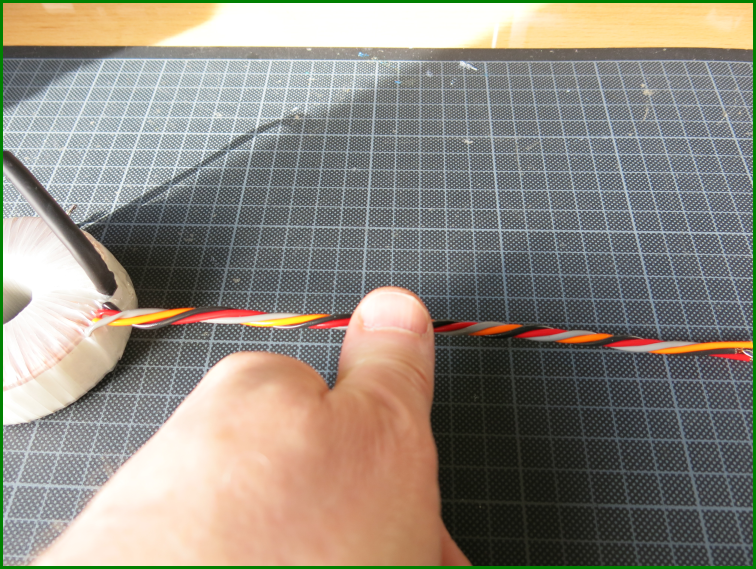

Maar een technische opmerking, ook de secundaire trafo draden twisten voor de beste onderdrukking van stoorpulsen.
In die draden lopen de grootste stromen.

Hi Blackdog,
Moet ik die alle vier bij elkaar twisten?
Groeten,
Wim
Hi Wim,
Ja die mag je met zijn vieren in elkaar draaien, 1 slag per duim breedte is genoeg.
http://www.bramcam.nl/Diversen/TrafoTwist.png
Hi Wim,
Zie je wel dat je het kan ;-)
Dat ziet er goed uit!

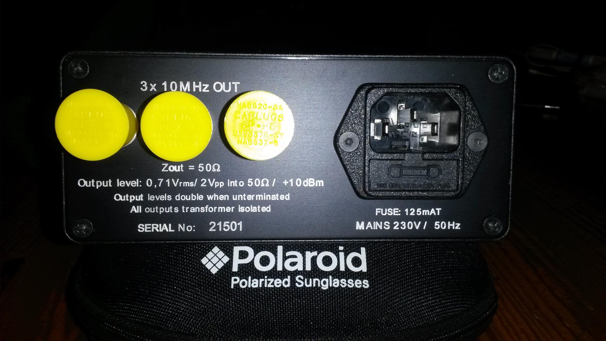

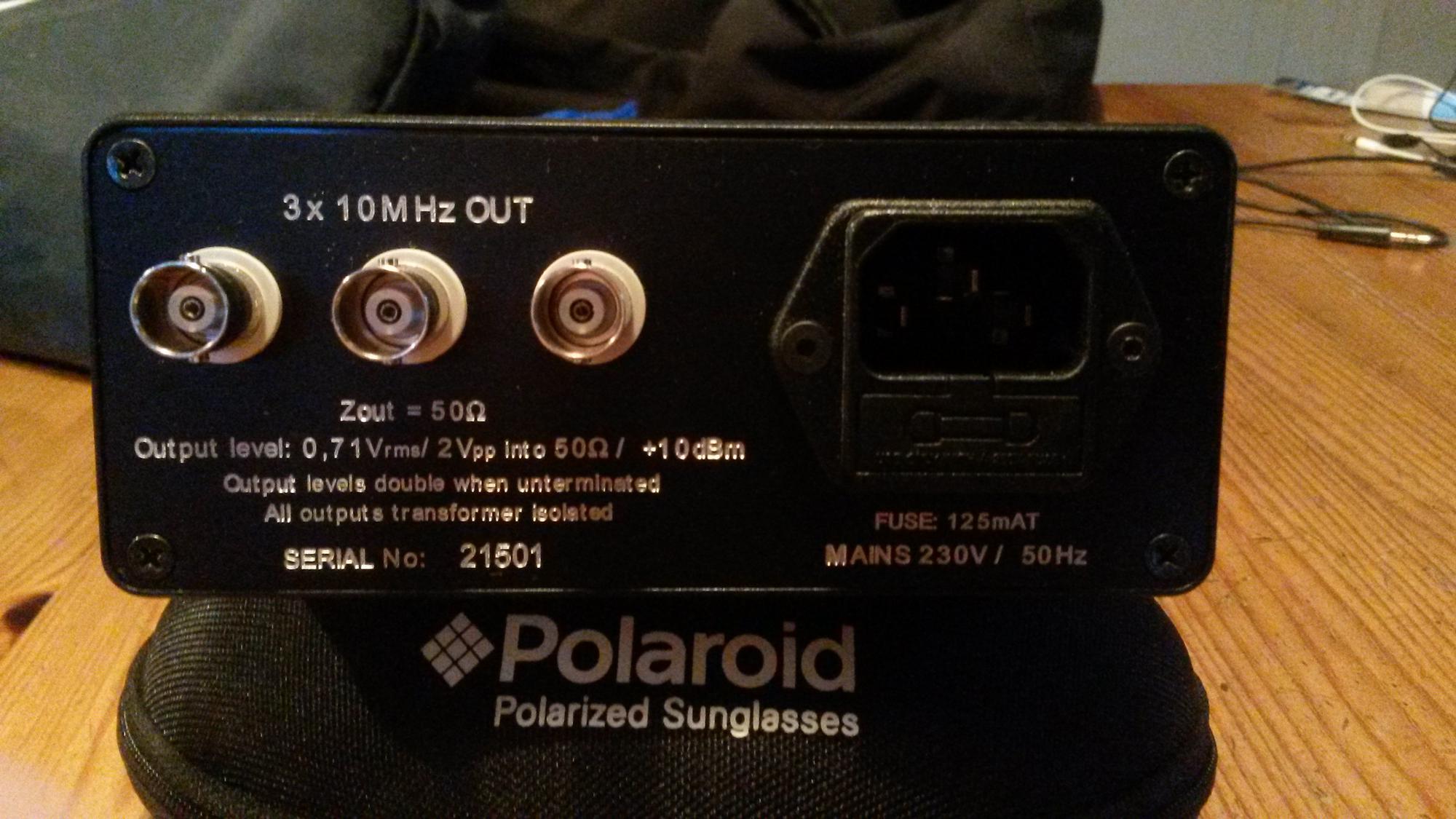

Hallo Allemaal!
Hier van mijn kant even een update over de Mietro Masterclock.
De achterkant is in de afgelopen weken ook van tekst en gaten voorzien. Nu is hij zover af dat ik alleen de trafo nog moet monteren en de bekabeling te plaatsen.
De MIETRO 10MHz Masterclock Black Edition. =)
De tekst en gaten zijn gemaakt met een cnc gestuurde freesmachine.
Je kan kleurverschillen ontdekken in de belettering, dat is een effect van het feit dat het plaatjes niet overal even recht is, daar hebben we wel even mee zitten vogelen.

Ha Christiaan,
Complimenten! Ik vindt je achterkant er èrg goed uitzien. Top!
jouw gefreesde frontjes vind ik mooier en professioneler dan mijn print + boeklon versie.
Een klein maartje..... Jouw MasterClock heeft hetzelfde serie nummer als de mijne :-).
