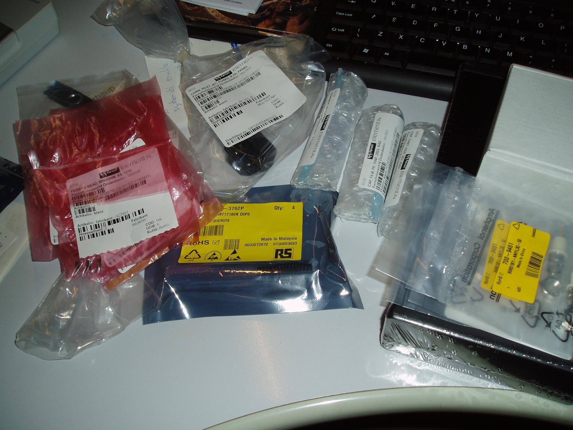

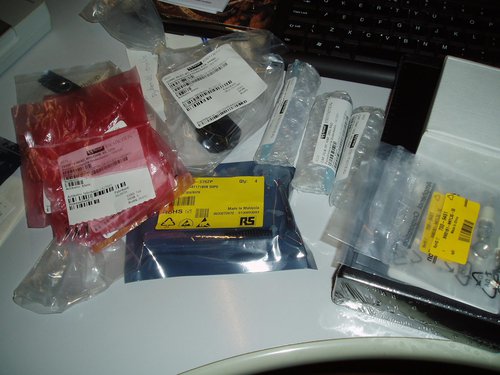

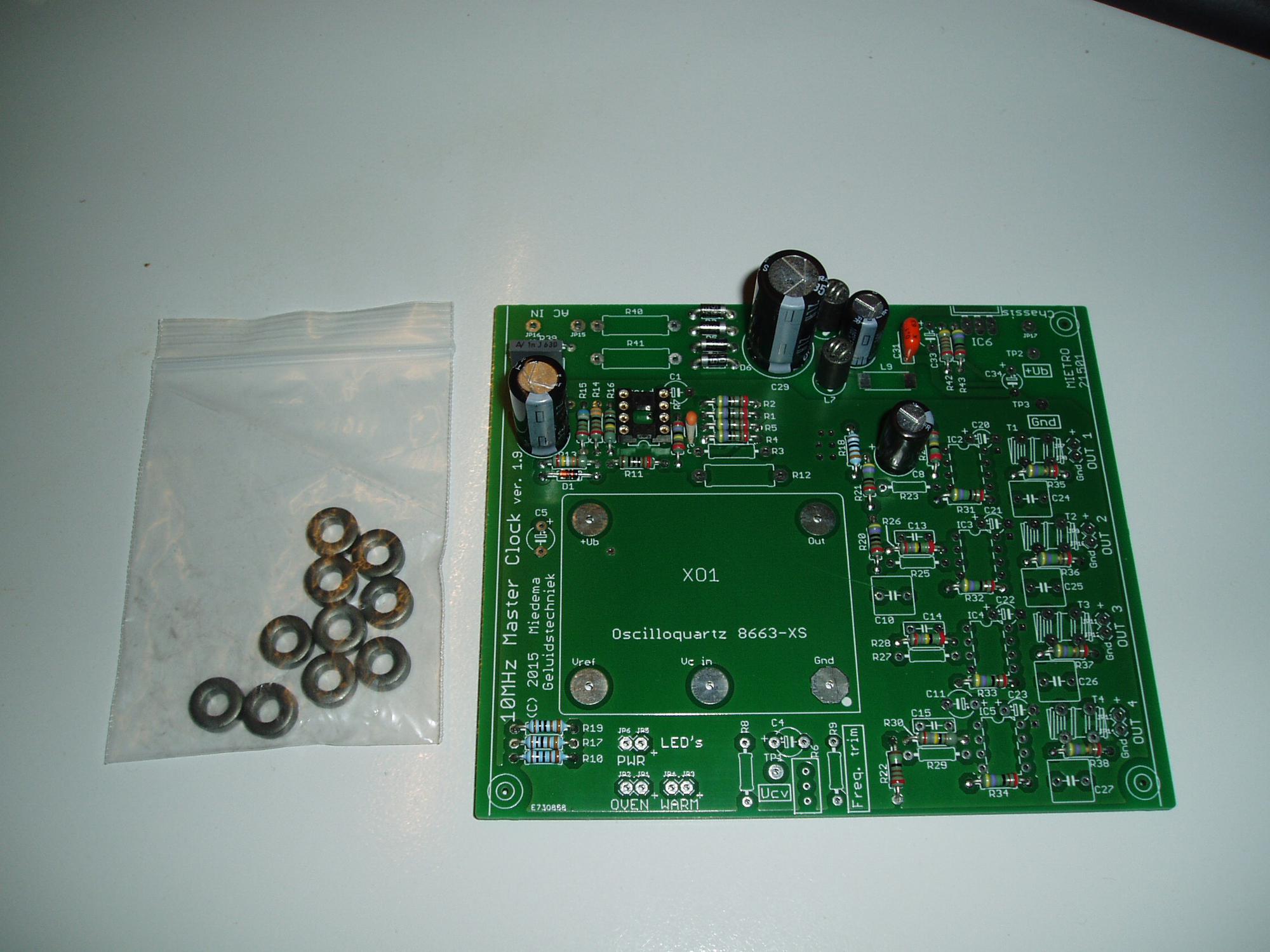

Hallo GertJan,
De verdeling van de weerstandswaarden was me ook opgevallen, netjes gedaan
De foto met het bouwsel tot nu toe, de rest van Farnell en RS is onderweg.
De ringkerntjes heb ik zaterdag in Duitsland gekocht.

De onderdelen zijn nu allemaal binnen:

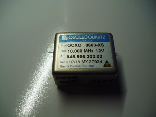

Ha rbeckers
Helaas, niets over bekend.....
Op de OCXO staat niets meer dan op het etiket wat op de foto's in de startpost duidelijk zichtbaar is.
Hier heb ik er 3 naast elkaar liggen, er is niets waar een datum uit af te leiden is.
De datasheets van Oscilloquartz die het meest in de buurt komen zijn uit 2003 en 2004. Maar die zijn voor de Oscilloquartz 8663 series, en niet specifiek voor de Oscilloquartz OCXO 8663-XS.
(XS wordt niet genoemd als versie, ik vermoed dat het een speciale versie was voor een GSM fabriant)

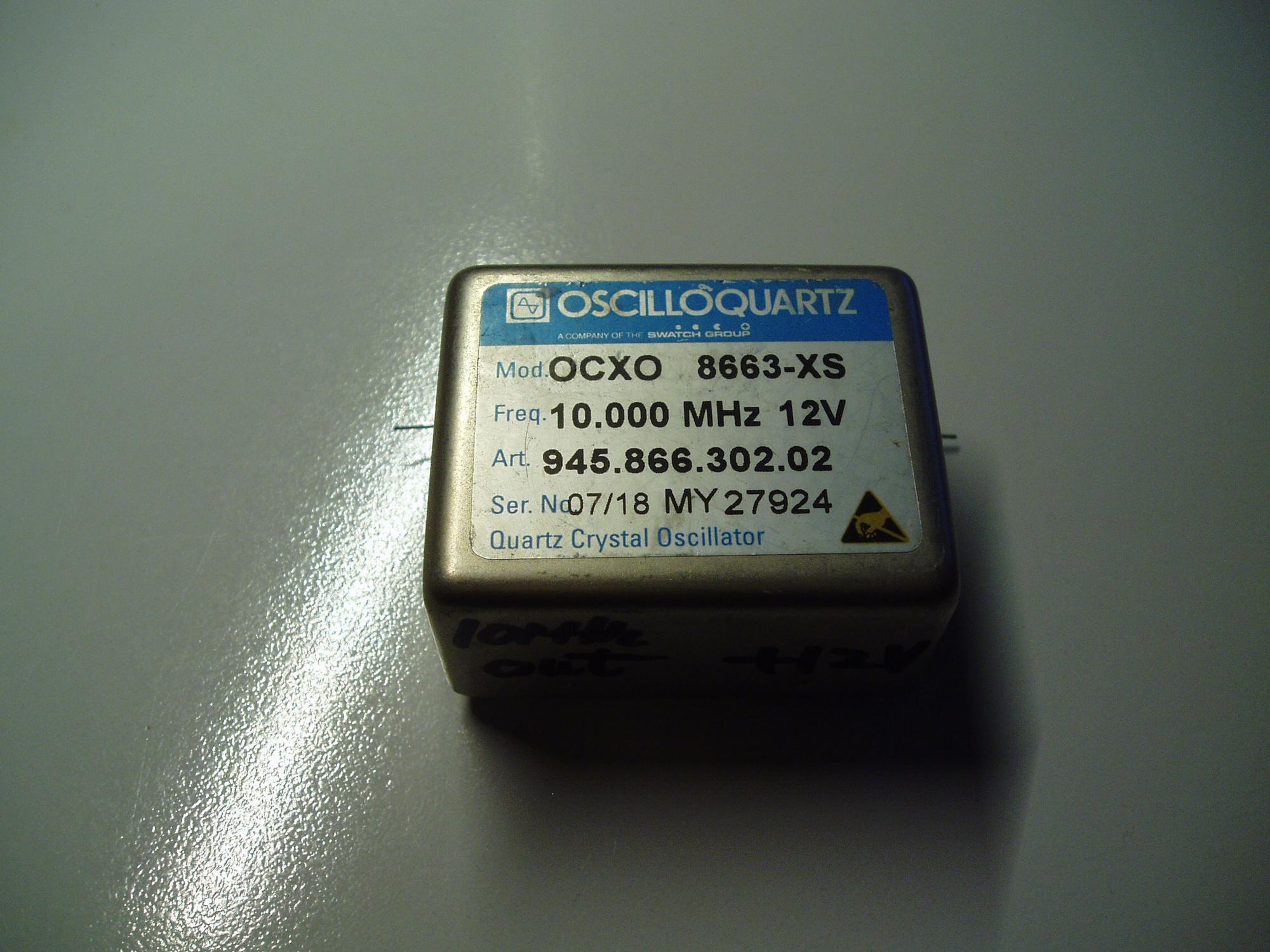

Ha Henry,
Waar heb je dat gevonden?
Ga ik mijn OCXO's ook nog eens beter bekijken.....
De serienummers van de OCXO's die ik hier voor mijn neus heb zijn 16895 en 17702.
Ik kan daar geen jaartal uit afleiden....
Evt. fotootje?
groet, Gertjan
Foto, zie linksonderin:
Jouw serienummers zijn een stuk lager.
[Bericht gewijzigd door Henry S. op (34%)]
miedema
Ha Henry,
Inderdaad ziet het etiket van jouw OCXO er ander uit dan de mijne.
Alle drie mijn OCXO's zien er uit als de foto in de start post: http://www.circuitsonline.net/forum/view/126987/1
Het artikelnunmmer is identiek. Inderdaad is jouw serienummer een stuk hoger. Ook de letters "MY" staan er bij mij niet op. (fabriek/locatie code?)
De jouwe is wellicht en latere productie run?
