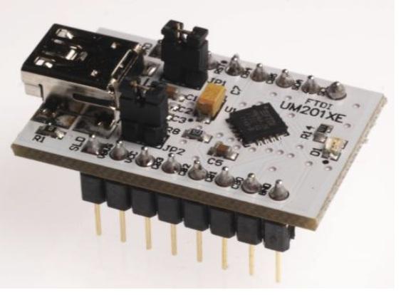

Weet iemand als ik het onderstaande URL gebruik van een i2c level shifter. Als daar dan 4 10K weerstanden zijn in opgenomen. Of deze dan werken als i2c PULL-UPs. Anders werkt hij 2x als Master van mijn RPI2 naar mijn FTDIchip. Hopelijk moet je er nog 2 bij plaatsen. Zodat dit schema klopt. Begrijpt u?
Dus geen dubbele PULL-UP´s
Zo niet, herformuleer ik de vraag.
http://blog.mshmelev.com/2013/06/connecting-raspberry-pi-and-arduino.h…
http://www.ftdichip.com/Support/Documents/DataSheets/Modules/DS_UMFT20…
[Bericht gewijzigd door pascalbythree op (11%)]
De datasheet van die FTDI module is niet helemaal duidelijk voor wat betreft de pull-ups op de SDA/SCL lijnen: "With recommended 1k pull-up" doet denken dat ze al op het bordje zitten. Dat is in ieder geval makkelijk na te meten, je meet dan met de voeding uitgeschakeld / los. Tussen de vcc en de sda lijn meet je dan 1k Ohm als er inderdaad pull-up weerstanden zitten, scl kun je op dezelfde manier nameten.
De 10k weerstanden in het schema van het blog werken inderdaad ook als pull-ups, maar moeten blijven zitten.
Master/slave wordt niet bepaald door de pull-up weerstanden. Bij I2C is het device dat de klok genereert master.
Ik hoop dat ik je vraag zo beantwoord heb, anders inderdaad herformuleren.

Zover in geinformeerd ben moet je dus op je i2c Lus 1x een pull up installeren. Deze bovenste BS170 level shifter zitten ze dus in. Ik wil de deze pull-ups zelf tussen de lijn plaatsen. Kortom pech: ik moet een ander, zeker werkend, voorbeeld opzoeken van een i2c 3.3v naar 5.0v leven shifter. Zonder pullups
Dus zo gaat mijn 5v i2c verhaal dus niet werken?
Weet u soms welk voorbeeld?
Ik probeer een RPI_2 en een FTDICHIP USB to i2c convertor en een paar ATMEL8051´s aan elkaar te doorlussen. Met de FTDICHIP en ATMELs als Slave. RPI_II = MASTER
Nu heb ik te veel masters/pull-ups aan elkaar hangen? Groet, Wouter.
PS doormeten mislukt.
Indien niet duidelijk genoeg herformuleer ik de vraag.
De pull-up bepaald níet welke kant master is!
Je kunt dus ook meerdere pull-ups op een lijn hebben, hun gezamenlijke waarde moet echter hoog genoeg zijn dat de gebruikers van die lijn de lijn nog omlaag kunnen trekken.
Als er dus 1K wordt aangeraden, en er staat 1k én 10k, dan is de gezamenlijke waarde (1/ (1/1 + 1/10) = 0.90909 ) 0.91k, en dat zal gewoon werken. (909 Ohm ligt dicht genoeg bij 1k).
Als je geen 1K gemeten hebt, maar een veel hogere waarde, dan zit daar blijkbaar geen 1k pull-up en heb je alleen die van 10k. Dat zal waarschijnlijk óók gewoon werken, en zoniet kun je alsnog een lagere waarde plaatsen.
Pull-up weerstanden komen niet zo nauw, qua waarde.

Ok. Dit gaat het zo dus doen. Mocht ik voor de tweede optie gaan, met 2 pull up weerstanden, Weet iemand een werkend schema voor 3.3v RPI? Ik ga vanmiddag etsen. Ik hoop dat ik het schema er snel in mijn PCB pakketje gecopy-and-pasted krijg. Dank u zeer
[Bericht gewijzigd door pascalbythree op (29%)]
pascal (Wouter), heb je een breadboard?
Dan kun je zonder etsen en solderen testen of een schema werkt. Dat gaat een stuk sneller en makkelijker.
Of op een stukje gaatjesprint solderen, dan hoef je niet te etsen.
Het hier vermelde schema:
met de 4 fetjes, heb ik een keer gebruikt en werkt.
Een hele andere optie:
Als de logische 1 van het 3.3V systeem ook als logische 1 wordt gezien door het 5V systeem zou je ook de pull-ups alleen naar de 3.3V kunnen leggen. Omdat het open-collector uitgangen zijn gaat dat goed: de communicatielijnen worden alleen omlaag getrokken, en er komt dus nooit meer dan 3,3V op. Als je dat te ingewikkeld vindt: gewoon een levelconverter gebruiken.
(Er zal zo ook nog wel iemand voorstellen de pull-ups gewoon aan de 5V te hangen en ze zodanig hoog te kiezen dat er niks stuk gaat. Dat kan best werken, maar is geen goede oplossing omdat je dingen dan buiten hun specificaties gebruikt, en je dus niet zeker weet of het goed blijft werken.)
SparkyGSX
Niet perse; bij veel microcontrollers is gewoon gespecificeerd hoeveel stroom er door de ESD diodes mag lopen, en er zijn application notes van o.a. Atmel waarin ze zo'n controller met alleen een paar weerstanden aan de 230VAC hangen voor nuldoorgangsdetectie. Zeker niet "buiten specificaties" dus.
Deze bron http://www.mosaic-industries.com/embedded-systems/microcontroller-proj… zegt 0.5mA max, hoewel er geen specificatie bekend lijkt te zijn van de fabrikant. Dat geeft 5 - 3.6 = 1.4V over de weerstand, dus 1.4 / 0.0005 = 2800 ohm minimum. Als je geen al te hoge bitrates probeert te halen zal dat wel gaan, maar alsnog komt de spanning natuurlijk niet boven die 3.6V, in plaats van 3.3V, dus echt veel win je er niet mee. Alleen als 3.3V net wel/net niet zou gaan, zou dat zin hebben.
Als de slave 3.3V met wat marge als een goed hoog signaal accepteert, of je toch de onderdelen hebt liggen voor een nette level shifter, krijgen die opties natuurlijk de voorkeur.
Dan moet die 3.3v voeding wel genoeg belast zijn om die extra 1mA (SDA & SCL) op te nemen. Dat zal meestal geen probleem zijn, maar als er alleen een zuinig slapend microcontrollertje op zit (1 uA oid) zal er toch iets buiten spec gaan: Voedingsspanning te hoog, of een spanningsregelaar die opeens moet sinken ipv. sourcen. Misschien vergezocht?
Maargoed. Zou je het aanraden, om gewoon 4k7 naar de 5V te zetten?

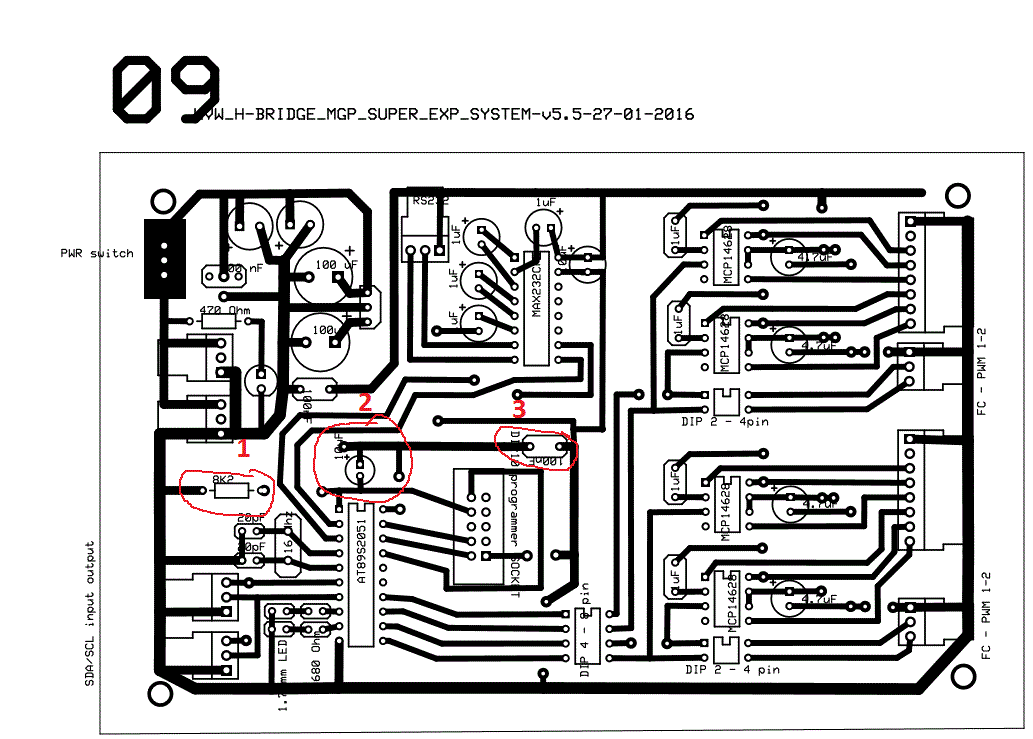

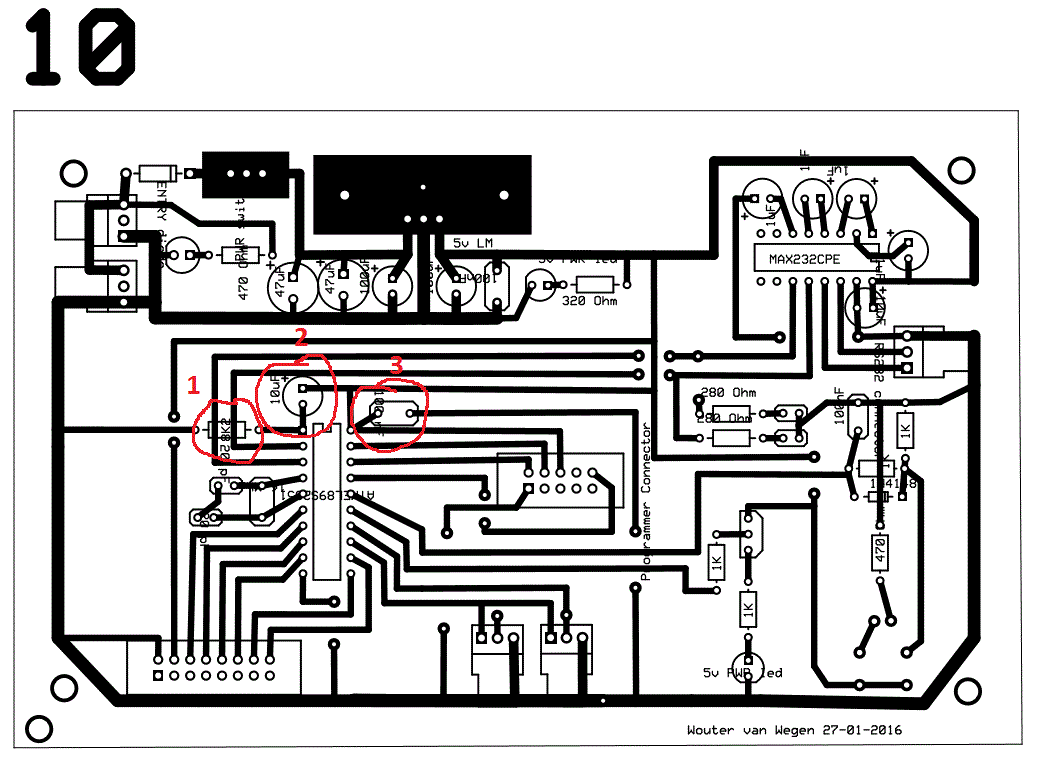

Zeer uitgesplitste vraag 2:
Voor de zekerheid voor ik etsen ga, zou iemand in dit verrassings PACK willen beantwoorden of mijn MCU gaat runnen bij:
Rode circel 1: Een 8.2K weerstand aan de Ground.
Rode Circel 2: Een 10uF elco om de MCU
Rdoe Circel 3: 100nF condensator aan de VCC van de MCU.
Het lijkt wat magertjes zie. Maar 2 lullige condensators. Voor ik alles in elkaar ets. Ik kan het zelf niet herlijden uit de datasheets.
PS doet een MCU het beter als er een schema omheen zit? Of kan je deze los proberen.
Hartelijk bedankt voor deze grappige vraagstelling te controleren! Groet, Wouter

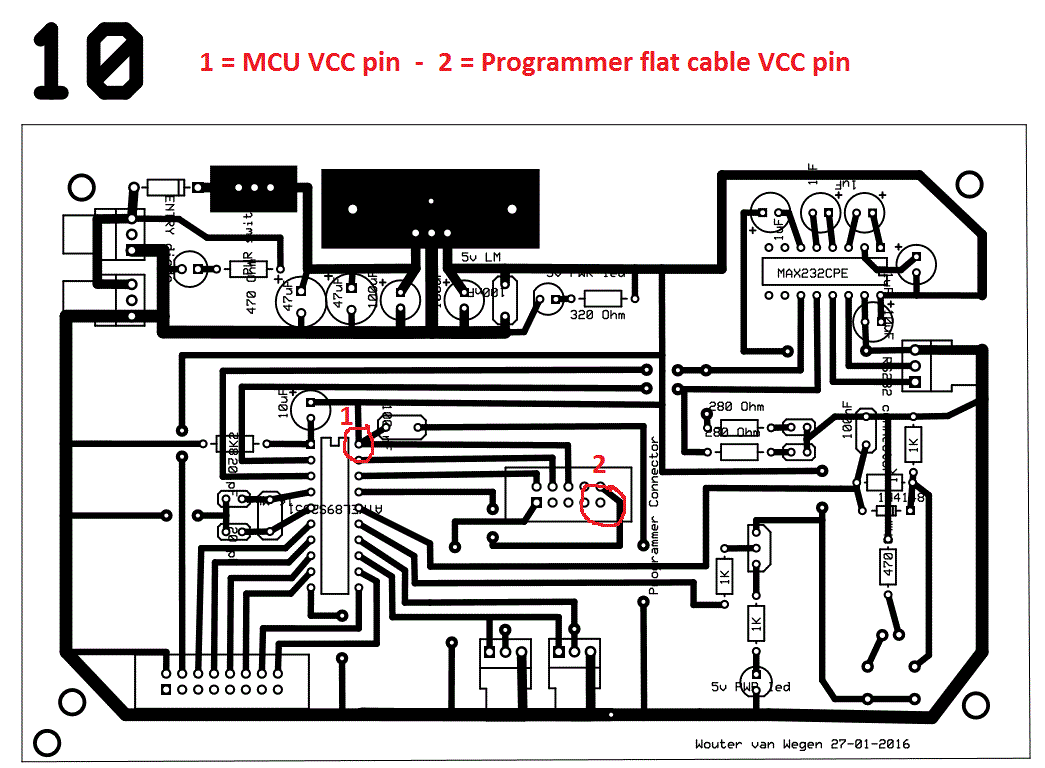

Vraag 3: --> Na lange tijd over hoofd gezien
Als ik de programmer/ISP connector de MOSI, RST, SCK en MISO pins verbind naar mijn MCU. Moet ik natuurlijk ook de GND van mijn programmer cable ergens op de GND van de print solderen.
Echter mijn programmer heeft buiten dit ook en VCC pin. Moet deze:
1: Not connected
2: Ergens aan de plus in het schema
3: Moet deze direct aan de VCC pin van de MCU op het board?
Groet, Wouter
is 1, 2 of 3 ?
