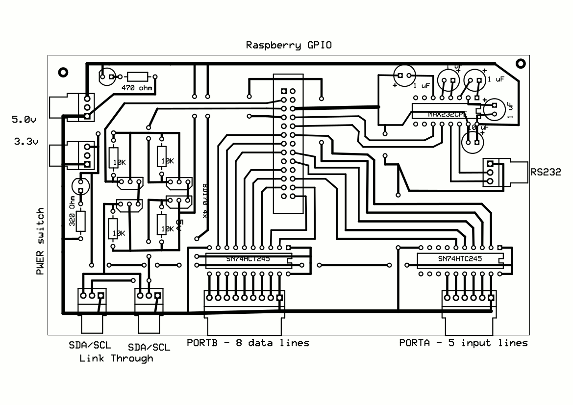

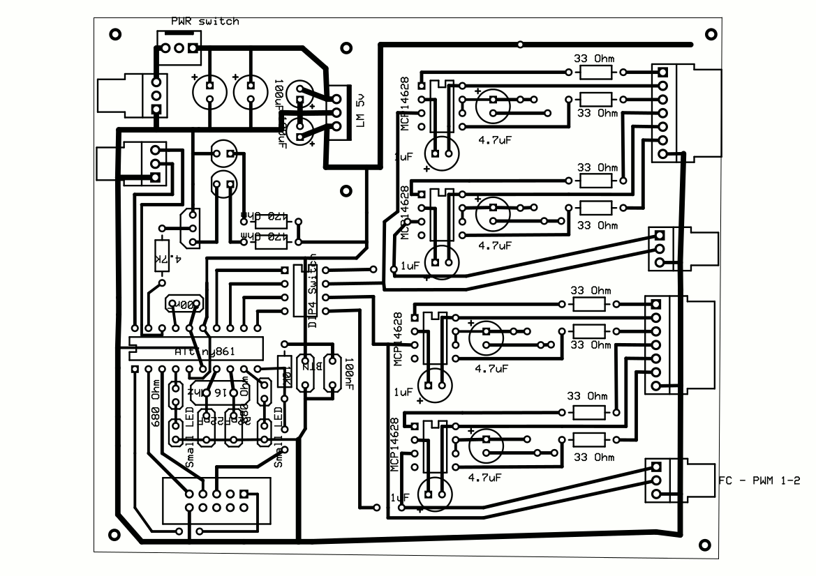

Jo! Check het Resultaat! Ziet iemand hier nog Fouten in? Of blaas ik dan nog een porgammer op? Groet, Wouter van Wegen. Zondag ga ik hem etsen.

Zonder schema en al die draadbruggen moeilijk te volgen.
Die PWR Switch zal wel niet juist zijn, ik heb nog nooit een schakelaar zien die op de 2 buitenste contacten schakelt.

PS: BETA vesie. Alle tracks zelf nog na te lopen.
weer een schema zonder uitleg. gebruik alsjeblieft het woord printspoor ipv track. als je engels wilt gebruiken: print trace.

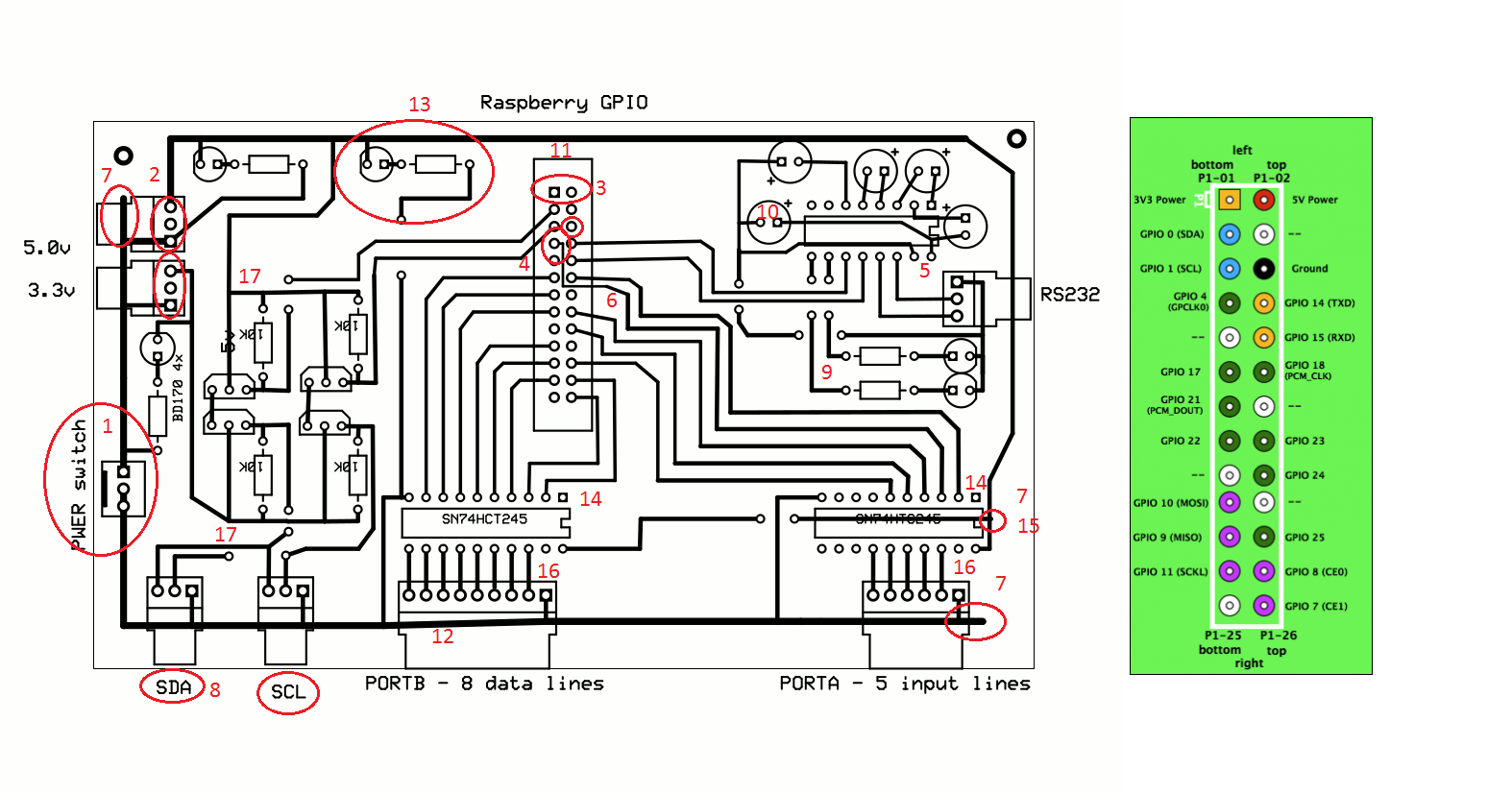

  1. pwr switch lijkt in de min te zitten, dat is niet goed. (loopt stroom van ene voeding naar andere)
  2. 2 identieke stekkers naast elkaar? je gaat ooit de verkeerde inprikken, en dan is het huilen. beter een 1 pin verschuiven, zodat het niet misgaat.
  3. de voeding van de Pi is totaal niet aangesloten, waarom is dat?
  4. de GND van de pi is ook niet aangesloten, hoe gaat alles werken?
  5. de MAX232 krijgt geen voeding, + is niet aangesloten.
  6. overal gebruik je brugjes, behalve die bij GPIO 4. waarom? grote kans dat je ergens sluiting maakt, zeker bij je eerste printen.
  7. je hebt een paar uitlopers, nergens voor nodig
  8. je I2C connectors heten SDA en SCL, terwijl dit de namen van de signalen zijn. er is geen in of uitgang bij I2C
  9. de leds van de max232 zitten aan pinnen die verder niet gebruikt worden. zie de datasheet.
  10. de condensator tussen VCC en GND bij de max232 zou ik naar rechts plaatsen. zie de datasheet van het ding, pagina 11
    http://www.ti.com/lit/ds/symlink/max232.pdf
  11. de connector is erg onhandig. normaal plaatsen ze een kabel of gaat ie direct op de pi. als je een kabel wil gebruiken, draai de connector 90° (zie fotos)
  12. bijna alle printsporen lopen scheef, kan dat programma niet uitlijnen?
  13. 2 leds op de 5v?
  14. beide 74HCT245 staan dezelfde kant op getekend. gelukkig kan dat ding 2 kanten op werken, als je de DIR pin (1) aansluit..
  15. als je de 74HCT245 met 5V voed, dan zal er ook 5V uitkomen, dus als input moet je hem wel aan de 3,3V hangen. (helaas mag hij dan ook maar 3v op zijn ingang hebben)
  16. de OE (output enable) van de 74HCT245 is actief laag. dus aan GND om de outputs te activeren. nu hangt hij nergens aan en kan dus van alles zijn.
  17. je bd170 torren lijken aan de kant van de pi aan de +5 te hangen en de veldkant aan de 3,3v. moet dit niet andersom? (weet niet waar het schema vandaan komt en hoe het moet werken. kan jij dat uitleggen?)
deze lijst is heus niet rot bedoeld, maar ik hoop dat je snapt dat het een grote teleurstelling wordt als je dit niet oplost.
je kan een raspi goed voeden vanaf de GPIO connector, alleen wordt dan de zekering niet gebruikt (die zit recht achter de usb connector, voor de GPIO)
je kan ook de voeding van de GPIO voor je project gebruiken, hangt allemaal af van wat er nou nog meer aan moet komen. maar volgens mij weet je dat ook nog niet?
p.s.
met je volgende printen is ook wat mis, bijvoorbeeld de reset button sluit je voeding kort. dus verbeter eerst deze, en ga daarna wat je geleerd hebt toepassen op de andere.
ik ga vakantie houden tot je je huiswerk afhebt.

3. Losse Adapter werkt ook prima? in het begin
9. LED herplaatsen Later
10. Datasheet niet te doen
11. Connector zit nu goed
13. 1 LED van 320 Ohm
PWR is verplaatst naar links boven
Door Plaatsen LM´s in Versie 1.5, altijd safe.
Vergeten GPIO trace is getekend
Vergeten trace is getekend.
Is nu omgelijnd.
Correctie NR plaatsen aangepast., Verder werk ik deze wel even een keer weg in een extra uurtje
De text labels zijn nu goed geplaatst, de bedoeling is door te lussen
ERROR: Is gecorrigeerd. Ondanks nog steeds anders in datasheet, zie punt 10.
Is verschoven. Ondanks dat PIN 2 een elco om moet naar de ground ipv de plus?

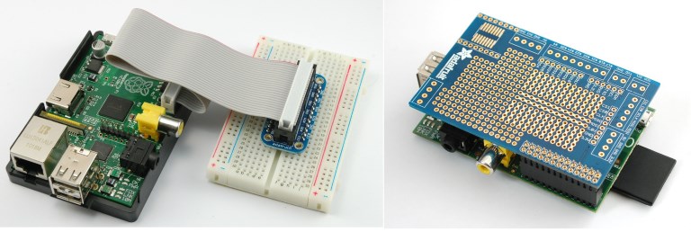

Ik knijp liever even 2x 26 polig connectors aan een stuk flat cable. Kep hier ooit eens speciaale een tank voor aangeschaft, Verticaal vind ik wel best.
Weerstand waardes aangepast. Voor tweede versie van board weer terug naar 470 Ohm.
Is doorgelust.
Is doorgelust.
Is doorgelust.
Plaatsing is Herzien.

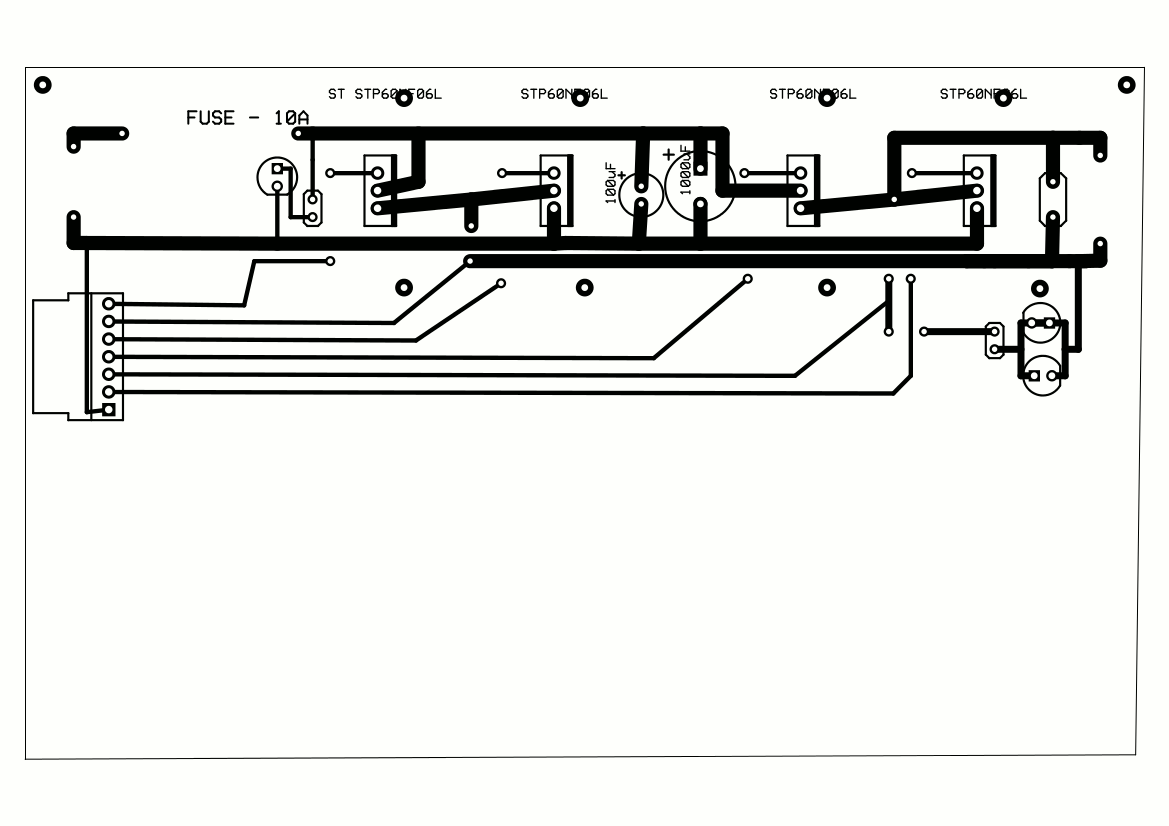

WVW_H-BRIDGE_MGP-v1.8-SHUNT.PDF ---> is de H-Brdige van MGP. Na ge-etst.
WVW_H-BRIDGE_MGP_IC_BOARD-v2.2-TOINSPECTONPAPER.PDF --> De Mosfet driver IC van MGP maar dan met MCU.

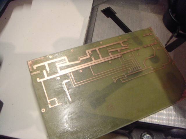

Nou lijkt het wat? of te veel elco problemen!?
Delphi WIN10 / MikroeAVR Pascal / Freepascal RPI / www.turbo51.com / https://github.com/ccrause/fpc-avr
Voor uw eerste print is dat redelijk goed, zeker geen elco probleem wat dat ook moge betekenen.
De print is wel groot uitgevallen en de helft werd niet gebruikt, ook heel slecht voor het etsmiddel, want hoe meer koper je etst hoe sneller uw etsmiddel onbruikbaar wordt.
En werkt het? dat is belangrijker ;)

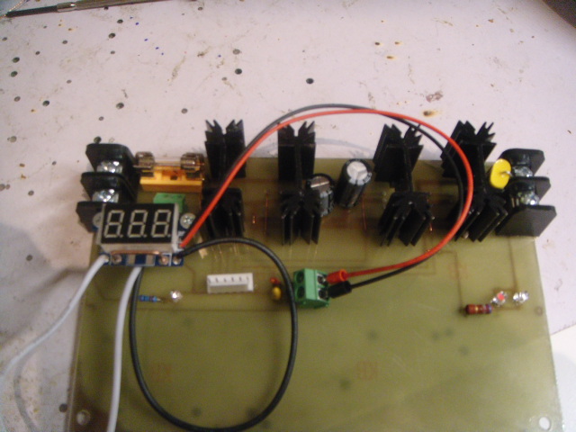

H-BRIDGE -- Een complexer board.
Ik kan voor de lol in het NC not connected stuk van mijn H-Bridge, heet het toch?
Wel een AMP/Shunt meter installeren ondanks dat hij waarschijlijk niet snel genoeg op en neer displayed.
En een volt meter met de battery status.
Weet iemand of er nog meer LED block bestaan. Onderandere om wellicht op de PWM uitgang van je H-Bridge aan te sluiten?
Of bijvoorbeeld een paar pinnen te reserveren voor een VU-METER module. Zonder een MCU op je h-BRIDGE te Etsen.?
In afwachting of optie 3 daadwerkelijk bestaad.

Regelmatig zie ik in jouw posts een term over Elco's.. hoe meer hoe beter etc. Maar wat bedoel je daar nou eigenlijk mee, want de insteek (niet de pitch in dit geval :-) ) mis ik een beetje.
En wat wil je met een VU meter op een H-bridge? Op een metertje zien hoeveel % PWM er is? Ok, kies dan wel een metertje, mocht die analoog zijn met de nodige electronica erom heen, dat het er eentje is die links/rechts kan. Dus met "0" in het midden.. Past eigenlijk wel bij jouw project, een lekkere vintage analoge VU meter. Maar ja ikzelf ben daarmee opgegroeid. Eigenlijk nog met de afstembuis zoals de EM84. Zo´n buis zou ook wel leuk staan.
