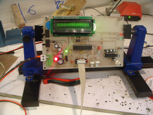

Etsen inmiddels gelukt. Eert het LCD in elkaar ge fixed. Voor de zekerheid de 100nF over mijn RST button not connected gelaaten. Vraag: Extra plaatsen kan geen kwaad?
Ledjes branden goed, backlight ook.
De voltage regulator word echter zeer warm een de infrarood thermometer light nog ergens anders. Vraag: kan dit kwaad?
omdat er geen pinnetje tussen mijn VIN en het board zit, is de LM in TO-220 wel ongeveer 5x een stukje omgebogen.

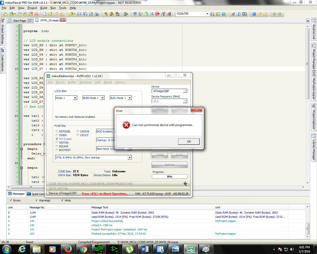

Verder geeft mijn AVR-FLASH een foutmelding en programmed niet in. Vraag: Is mijn programmer kapot?

kunnen verkeerde weerstand waardes het gevolg van lekken zijn zodat de LM te warm word? Ik schat ze in op standaardwaardes en zijn allemaal onder de 1K? Gaat dit simpel gezecht goed?
Of de 2x 47uf weghalen?

Afgelopen week voor het eerst een chip tegen geomen die perse een pullup op de reset lijn wil. AVR reset mag loshangen. condensator niet nodig.
De voltage regulator an alleen warm worden als je (te?) veel stroom trekt. Als je schema alleen een AVR bevat, trekt die ongeveer 20mA. Dat is niet veel.
Nee je programmer is niet kapot.

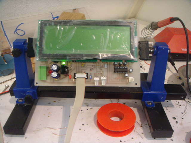

Bedankt! Nieuw Display opgezet en nu word hij niet meer warm!
Kan iemand mij nog helpen met de foutmelding ¨Can not synchronize device with programmer¨.
Er is geen communicatie tussen programmer en te programmeren chip. Heeft de chip wel voeding? Zijn alle draden goed aangesloten? En nergens kortsluiting?

Een nieuw display dat defect zou zijn is moeilijk te geloven.
Maar heb je de weerstand niet vergeten van de backlight aan pin 15 of 16, dat is ook een led en moet een weerstand van 100 ohm.

Na Vraag 1: Doen alle displays supporten om maar 4 van de 8 data pins te gebruiken en de rest als GND? Of supporten oude displays dit niet altijd? Mijn display koste maar 7,50 euro bij de radio markt. Voor een behoorlijk grote.
Na Vraag2: Moet je bij alle displays/VFD´s 100 ohm tussen de backlight geplaatst worden of sommige wel sommige niet?
MGP
LDmicro user.
Vraag1: alle gangbare display's "doen" 4 en 8 bits, de andere datalijnen mogen naar de gnd maar moeten niet, mogen ook los(open) blijven.
Vraag2: alle display's moeten een weerstand in de backlight tot je HEEL zeker bent dat er op de print een weerstand staat, maar dat is heel zelden.
In veel schema's zie je weerstanden van 10 tot 33 ohm met een mosfet of transistor erbij, die worden gestuurd met pwm om de helderheid te sturen.
Bij u is dat niet het geval en ik zou een 100 ohm weerstand plaatsen.

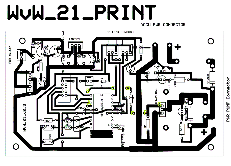

Jo! weet u toevallig of ik de MCU goed aan de Mosfet heb aangesloten of gaat dat achteraf niet zo makkelijk? Van A-B-C-D-E-F-G. Kan de MCU ook hardwarematig/UART PWM'en? En doet de mosfet het met een 5v op de Base pin? Jammer dat mijn foto camera gesneuveld is. Groet, Wouter.
PS1: Rechtsbovenaan komt een glas zekering, kan ik deze zo in lijn schakelen? Of moet je deze soms ook ontstoren?

PS4: is het ook mogelijk zoals gezien op google-images om een externe mosfet aan je TC4424 te hangen?

Een MOSFET heeft geen base maar een gate, en dit type doet het prima op 5V.
Je draadje van de microcontroller naar de gate lijkt te kloppen.
Natuurlijk kun je een MOSFET aan een TC4424 hangen, daar is het ding voor ontworpen.
De zekering moet gewoon tussen de voeding en de belasting dus dat lijkt ook goed.
Wat bedoel je in vredesnaam met "UART PWM'en"? Hardware PWM kan alleen op specifieke pinnen.
