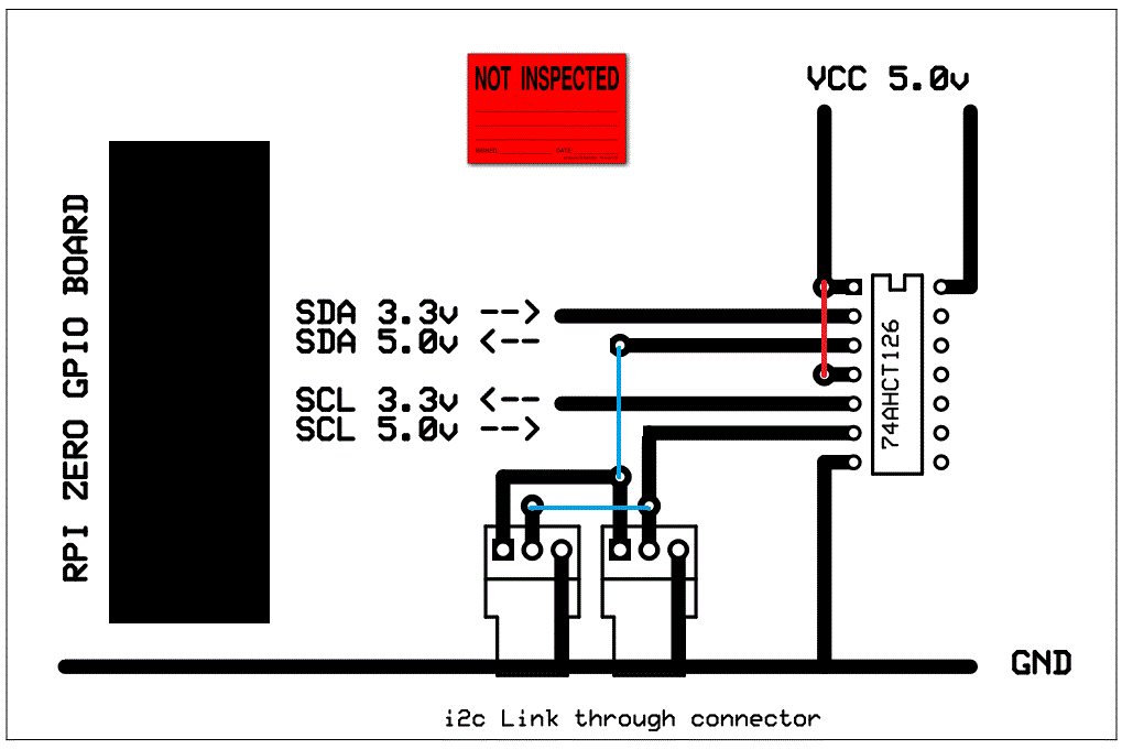

Alles Mis?

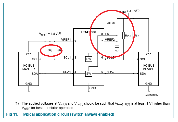

Ik wou voor de zekerheid het met een IC proberen en met een Module.
Weet iemand welk type Nr IC dit wel kan?
Dan teken ik deze vrolijk nog even duidelijk na!
De SN74LVC245AN en de Schmitt Trigger zijn ook al niet geschikt.

of klein circuitje met wat fetjes
zijn zo maar wat types na 1 sec googlen, al heb ik geen idee of daar iets nog fatsoenlijk van te krijgen is
probleem is niet het IC, probleem is dat jij geen idee hebt wat het probleem is..

DK heeft je serieus 5 opties gegeven.
je negeert alle antwoorden en probeert vanalles wat niets werkt.
ook vertel je niet wat het moet gaan doen, dus kunnen we je niet helpen met details.

Ok zal nog wat beter alles bekijken, kon het toch niet laten te vragen of deze SOIC8 i2c Level Shifter zo werken gaat. Kep nu een versie op 4xBS170, Module reeds in bestelling en wou er ook graag nog een in de kast leggen opbasis van een IC.
Alles zo Flex?
Ge bent ook gene makkelijke ok he?
gebruik je dit nou alleen omdat ik dat als voorbeeld typ?
dus waarom heb je je buffer ic's geschrapt?
je hebt volges mij nog steeds geen idee
En owja niet alles flex, werkt nog niet zo, datasheetje lezen jonge
ik zal het maar zo neerzetten:
je bent een frotzak, je kunt alleen met elektronica werken omdat je voorbeelden van anderen aan elkaar kunt copy-pasten.
en omdat je geen basiskennis hebt zul je ook nooit verder komen dan dat.
misschien dat 't dan een keer doordringt
Ga je huiswerk doen voor je nog meer arme ic'tjes mishandeld

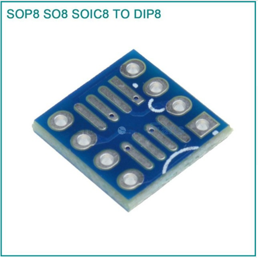

En past niet op het SOIC breakout bordje, en ook niet in de SOIC ZIF socket. Maar verder is het een prima plan.

SOT23-8 word ook niets op met de hand te doen?
Dan heeft u ook en andere lijst voor de i2c Level Shifter IC, Buiten deze jongens om:
max3373
fxma2102
pca9507
pcs9306
Complete lijst is hand onsoldeerbaar.
Nieuwe Lijst zoekend in DIP of SOIC -->grtz WvW
http://nl.farnell.com/nxp/pca9306d/ic-i2c-smbus-volt-trans-dual-8soic/…
ze zijn er wel degelijk gewoon als soic
dip is tegenwoordig steeds moeilijker aan te komen, of je moet met voetjes/breakoutboardjes gaan werken.
maarja, tussen arduino en Rpi kun je de i2c bus ook gewoon zo aansluiten.. werkt ook
en je had ook zelf een soortgelijke kunnen zoeken, oh wacht je weet niet waar je op moet letten...

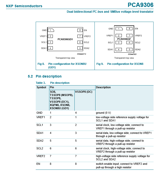

In Datasheet:
? Packages offered: SO8, TSSOP8, VSSOP8, XQFN8, XSON8, XSON8U
Zit hier ook een SOIC 8 Tussen? Een andere connectie van mij, zij dat deze allemaal nog kleiner zijn.
Kan iemand deze dubbele vraag veriferen. ????
[SOIC benaming zit in reeks / niet in reeks]

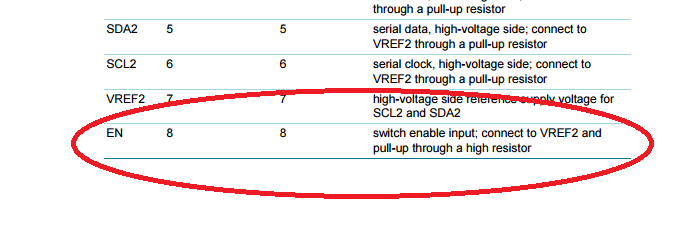

PS: daarna nog een opkomende vraag over de EN pin.
[Bericht gewijzigd door pascalbythree op (19%)]
Zegt genoeg over je connectie's
En ja, als je zo kortzichtig bent als jou dan zit SOIC inderdaad niet in de reeks die je geeft
en hoe moeilijk kan een EN pin zijn? prik erop hij doet het, prik eraf hij doet niks

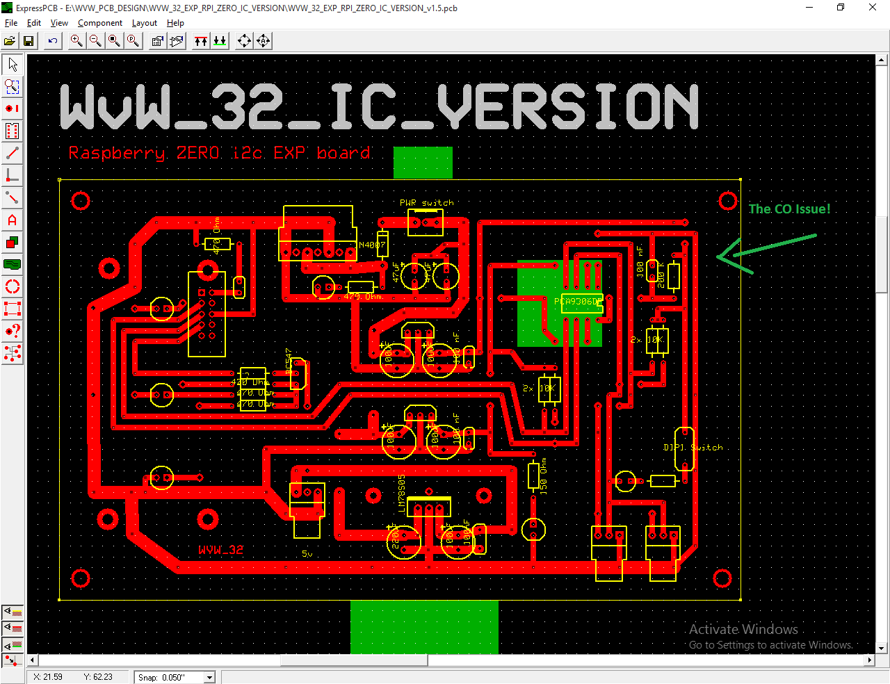

De E pin prikt ik erop. Nog beter met een 200K, doe ik dat. right?

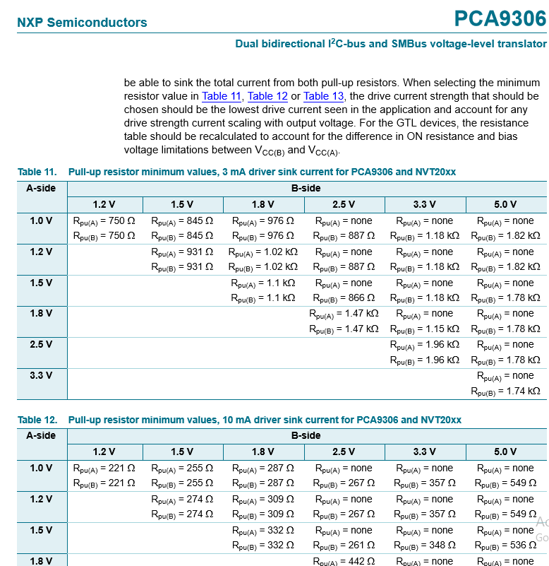

Maar is de Condensator in Q4 nu een 100nF? Als ik verkeerd heb gegokt welke waarde wel?
PS: de 4x 10K staat leuk als copi-eer werk, Of moet ik zo'n Heavy tabel als in Q7 erbij halen?
MGP: nog meer tips voor Condensators/Elco's ?
Na dit zou hem moeten doen. Zet ik deze in de wachtrij samen met mijn schmitt trigger voor de volgende ets sessie.
misschien zie je het zelf ook als je je schema tekent ipv alleen pcb layouts
nee hoor doet hem niet

100nF klopt / niet klopt ? 200 K ook? en dat was hem dan? MGP? + Extra elco's MGP?
Ondanks even snel de PCB tekening aan te houden
pa3gws
Op 18 juni 2016 18:51:19 schreef pascalbythree:
klopt, klopt
en dat was hem dan?
nope
