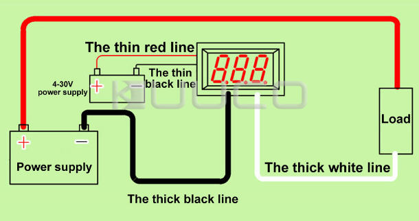

Je zou een module kunnen gebruiken zoals deze
Die TO92 is een TL431 en niet geschikt om stroom te meten.

vraag 1:
je zag op htf electronics een TL431A. noem dat beestje gewoon bij zijn naam.
dat is een spannings-referentie, die stel je in zodat er altijd een vaste spanning uitkomt. (om bijv signalen te meten, niet als voeding)
vraag 2:
de module heeft een geisoleerde voediging nodig. die heb je niet zomaar met een willekeurige spoel. je moet een extra wikkeling op je trafo, of een kleine extra trafo. als je vanaf accu werkt, heb je dit nodig:
https://www.eoo-bv.nl/dc-dc-converters/8472-dw1-505d.html
hiemee maak je een +5v, 0v en -5v zodat er precies 10v uitkomt. mijn ervaring is dat die dingen zonder belasting wat meer spanning leveren, dus misschien moet je even meten hoeveel die display nodig heeft. (precies 9v?)
voor je laatse vraag kun heeft MGP een mooi antwoord.

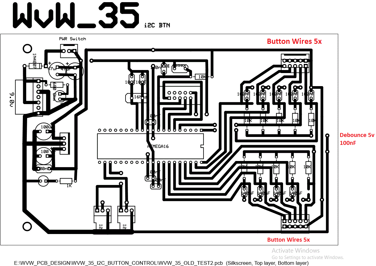

Weet iemand een goed uitgelijnt schema om te button debouncen. Dit voor mijn nieuwe project. Die ik een paar maanden geleden overgeslagen heb.
Om debouncing te doen met fly-back diode maar dan op iets van 7.2v of 8.3v of 9v oid --> naar 5v TTL.
En dan ook nog met een logische/speciale IC tussen het debouncing schema en de MCU. Ook een 100nF.
En dan ga ik mijn tijd weer besteden aan een betere 40pin DIP AVR in de parametric search.
Indien nog steeds boos, zoek ik andere gabbers in nieuw topic?
PS schema is een slordige impressie variant, waarna ik weer verder wil.
Kijk ik of je er 10 op een boardje van 16x10cm kan proppen.
PS werkt uw schema ook voor grove schakelaars ipv moment contacten.

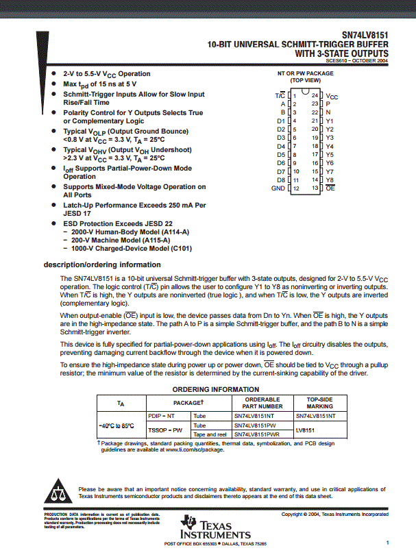

Zoek ik een Schmitt Trigger ? --> Ik zoek het simpelste antwoord als reply.

Een ic dat veel gebruikt wordt in de industrie is de HEF40106.
edit: of een debounce routine schrijven in uw software.

die module zal heus wel werken, het gaat hier over rimpel en interferentie, zorg eerst eens dat het werkt.
ik weet niet welke meter je hebt, maar volgens MGP zijn plaatje heb je dat ding niet eens nodig.

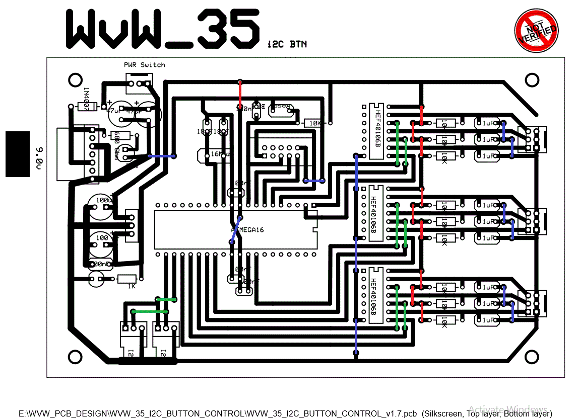

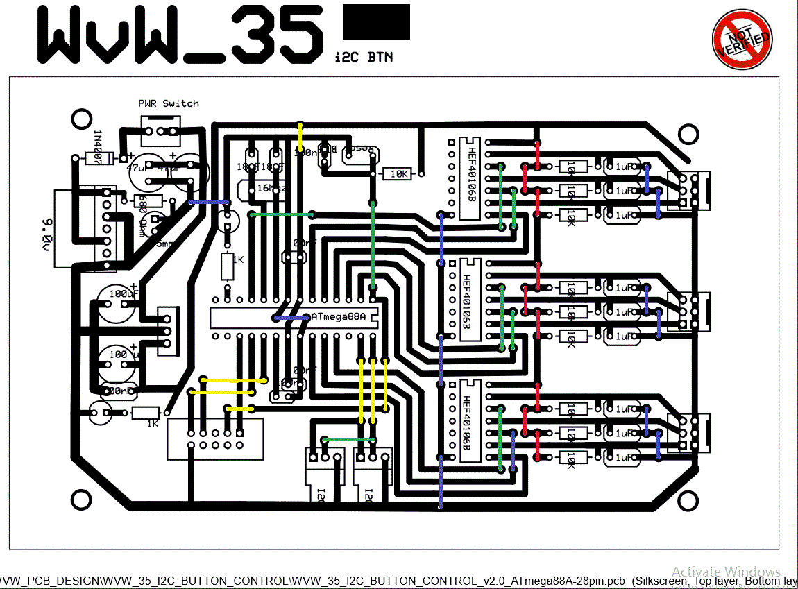

pascalbythree
Delphi WIN10 / www.freepascal.org AVR Pascal / www.freepascal.org RPI /
Na wat analyze werk met jullie ! DE !
C00l check deze Schitt Trigger. I2C Button Control.
NOT VERFIED!
Ga ik weer een paar uurtjes Parametric searchen. Voor een kleinere MCU die beter past.
Zo goed Brothers!?
[Bericht gewijzigd door pascalbythree op (10%)]

Kijk deze gaat verkeerd of niet?
Als ik de draden van mijn in-panel button aan Y connect en D moet een output worden zit dit dus verkeerdom? en de MCU kan niet andersom werken?
Ten tweede spreken zez hier over een 10bit IC. Wil dat zeggen dan ik A P B N niet zo aan kan sluiten? Groet, Wouter.
Probeer ik nog een OCT versie te vinden van deze IC.
Edit: wel in een links naar rechts package, Weet iemand hoe dit heet, bijvoorbeeld zoeken op: "Array" / "single line package" ?
Als ik de draden van mijn in-panel button aan Y connect en D moet een output worden zit dit dus verkeerdom? en de MCU kan niet andersom werken?]
Nee je hebt D > Y chip dus das ff wa anders dan Y > D,
Dus je moet de circuit swoppen of op zoek gaan naar een Y D Chippie
De A P = B N = D Y maar dan net effe wa anders, snappie?
Dus vandaar 10 bit, rest staat in die text onderaan
Je kunt het zo aansluiten, alleen effe wat rekening houden met de functie en het werkt natuurlijk niet als je het ding toch als YD chippie gebruikt maar dat staat zie begin deze post
je resistors en capacitors aan de output is ook vrij nutteloos verwacht ik, maar dat komt nog goed nadat je de ic swopt en het inputs worde
owja ik keek alleen ff naar je smitt trigger chipp, zouden er ergens anders op the board nog meer errors zitten volges je? dan kijk ik daar vanavond nog ff na
waarom gebruikt je gare colorcode, je power is rood en sommige stukke blauw, en je signals groen en dan weer yellow
