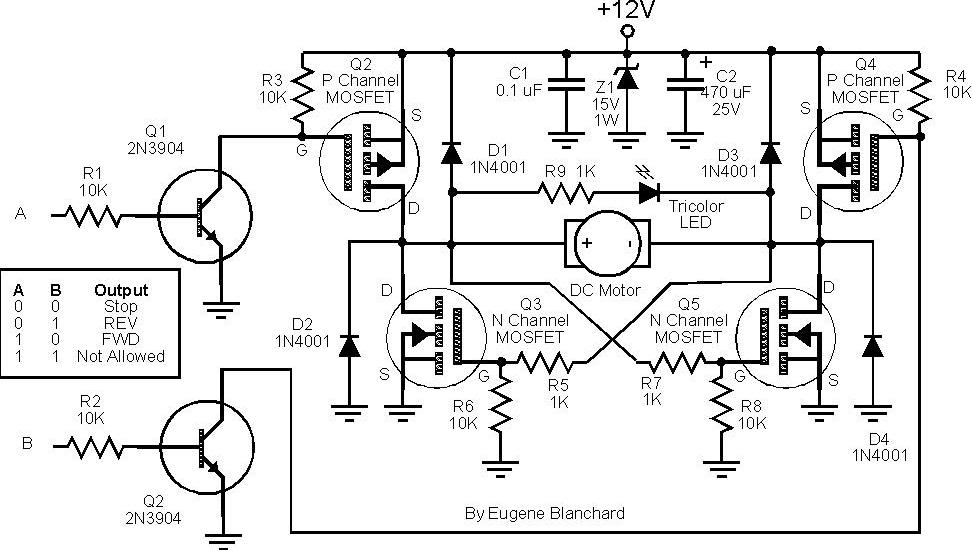

P-channel IRF9Z30
N-channel IRFZ44
Zijn courante mosfets.

Ja, sorry maar dat vindt ik. Je kan met deze constructie geen hogere spanning aan leggen dan de max gate spanning van de fets. Met het schema dat MGP gemaakt heeft kan dat wel, plus dat daar fatsoenlijke fet drivers gebruikt worden.

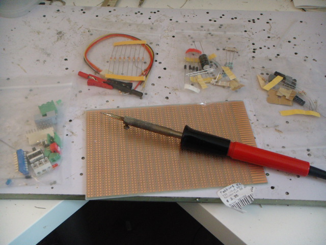

Alle onderdelen zijn binnen op 2x2 mosfets en 2 a 3 vergeten dingetjes na.
Ik plan deze morgen ochtend even op te halen bij Fakkert Zwolle.

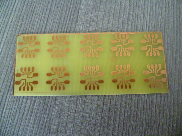

Weet iemand by the way of er ook 3 baans gaatjes board bestaan voor dit type behuizing:
SOIC-8
Om automatisch een soort van spinnewebje te maken. Van SMB naar DIP size. Vroeger zag je in de schappen naar de 3 baans gaatjes ook boardjes liggen met chip/socket patroontjes erop. Weet iemand waar je deze shit bestellen kan?
Of is het ook mogelijk ergens de MCP14628 in een DIP enclosure te bestellen. Eigenlijk droom ik van een motor driver IC schema, met de enclosures in DIP behuizing BEC op nicadcellen. maar ik probeer eerst deze 2 zie...

Ik heb u een aanbod gedaan van 2 MCP14628's, inbegrepen soic naar dip printjes en condensatoren + verzendingskosten, iets van 5 euro in totaal.
Wil ze zelfs nog eigenhandig solderen, je hoeft dat enkel nog aan die mosfets te verbinden.
Maar ik denk dat je om een of andere reden niet kunt overschrijven, en als dat het geval is email mij even, we geraken er wel uit.

2 stuks MCP + verzending + enveloppe = 5 euro
Dat printje was een proefstukje van een grotere print die al >10j oud was en toch nog goed te bewerken was.
De condensatoren zijn recuperatie maar zo goed als nieuw en gratis.
Dus alles zonder mosfets en 33 ohm weerstanden maar met een stukje print met 2 afdrukken is dat totaal 5 euro.
Als je geinteresseerd bent stuur mij een email voor verdere afhandeling en ik zal ze solderen en testen om zeker te zijn voor als er iets bij u foutloopt.

er gaan 2 schema´s door elkaar!
OBSOLETE:
Ik moet alleen nog de 2x IRF1405 bestellen:
http://nl.farnell.com/international-rectifier/irf1405pbf/mosfet-n-55v-…
of hebben jullie meer vervangende types?
3x boortje 1.1mm
1x boortje 2.2mm +vin mee
1x boortje 3mm
1 female pin rail om de bend lead 2N3904 in te zetten. (gebogen pinnetjes)
Jammer dat de 2N3904 er niet in TO-220 is. Staat gaaf met vin.
Misschien dat ik dat zondag bij de gamma kan halen.

2 Obsolete schema's door elkaar.
Gelukkig is dat alles :-)
Op Pagina 1 zij MGP:
Dus zullen zijn IRF3704 ook wel werken.
Voor het OBSOLETE schema. was dit neem ik aan.
Kan ik de bovenste mosfet ook gebruiken voor het onderste deel van de H-Bridge. Ik had achteraf nog 2 stuks reserve liggen van het ADP3417 schema.
In de eerste pagina van de datasheets lees ik dus geen P of N channel.
Op de schema image van het obsolete schema staat P en N channel er wel bij. Zie.
En ik wil er tegelijkertijd wel mee PWM´n
Dus als ik nu begin met de 2 erserve mosfets en de IRFZ44
gaat er dan wat mis of zijn ze universeel genoeg om een poging te wagen?
