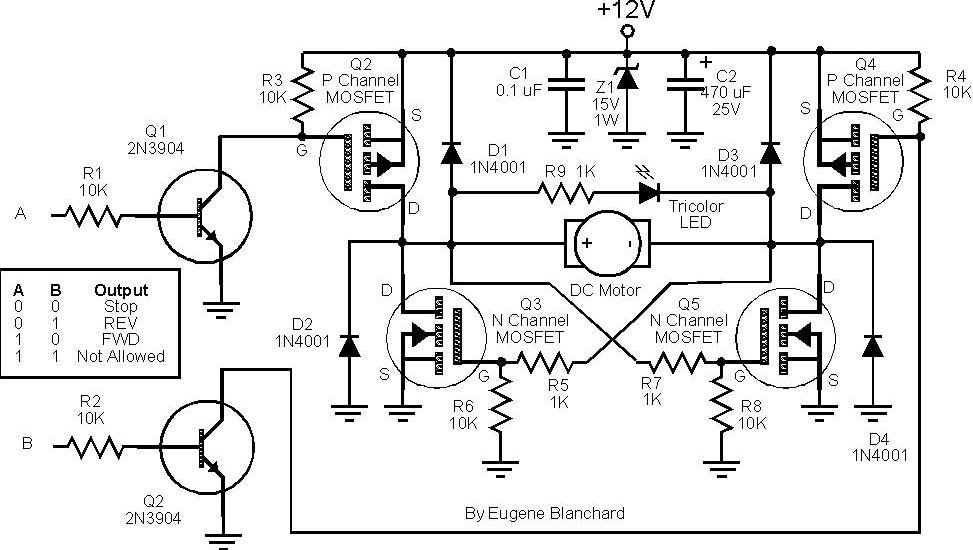

You can use any NPN type transistor (for example 2N3904, BC547, BC548, BC549 etc.)
Weet iemand, of je al deze transisors, net zoals de BC547, direct aan de TLL pin van je MCU kan hangen?
Als gezien in het bijgeleverde schema, kan je de mosfets aansturen door een 2N3940. Weet iemand of deze base pin nu TTL compatible is?
Of moet ik zoeken naar een schema met een BC547 stage ervoor?

Vervang in dat schema die 2N3904 door BC547ers met dezelfde weerstanden.
Edit: ik zie nu die foto's.
Wouter als je een H-bridge maakt moet je zorgen dat alles zo compact mogelijk gemaakt is.
Die sturing geeft een PWM uit van 20kHz met redelijke stromen en schakelverliezen tot gevolgen.
Lange draden zijn dus niet toegestaan!

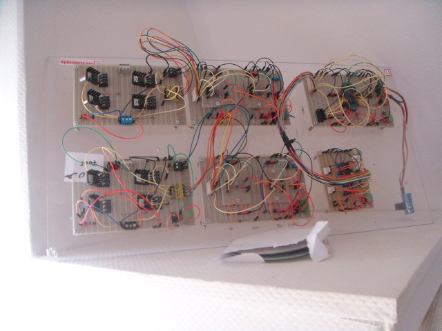

Je moet nu niet persé een etstank kopen, die heb ik ook niet, een glazen schaaltje is ook goed.
Je kunt ook alles op gaatjesprint zetten zoals de originele website.
1 van die printen op de foto is groot genoeg.

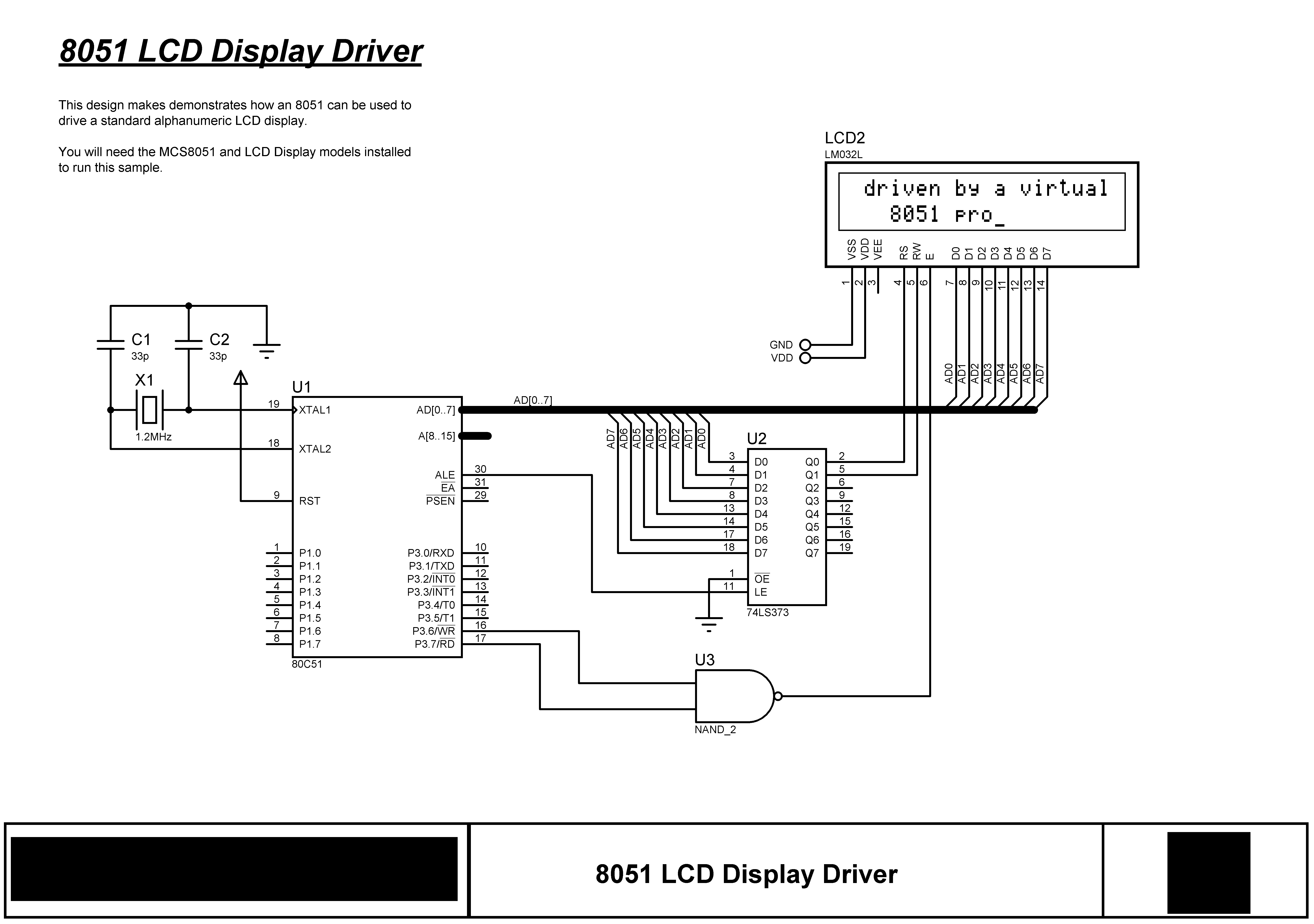

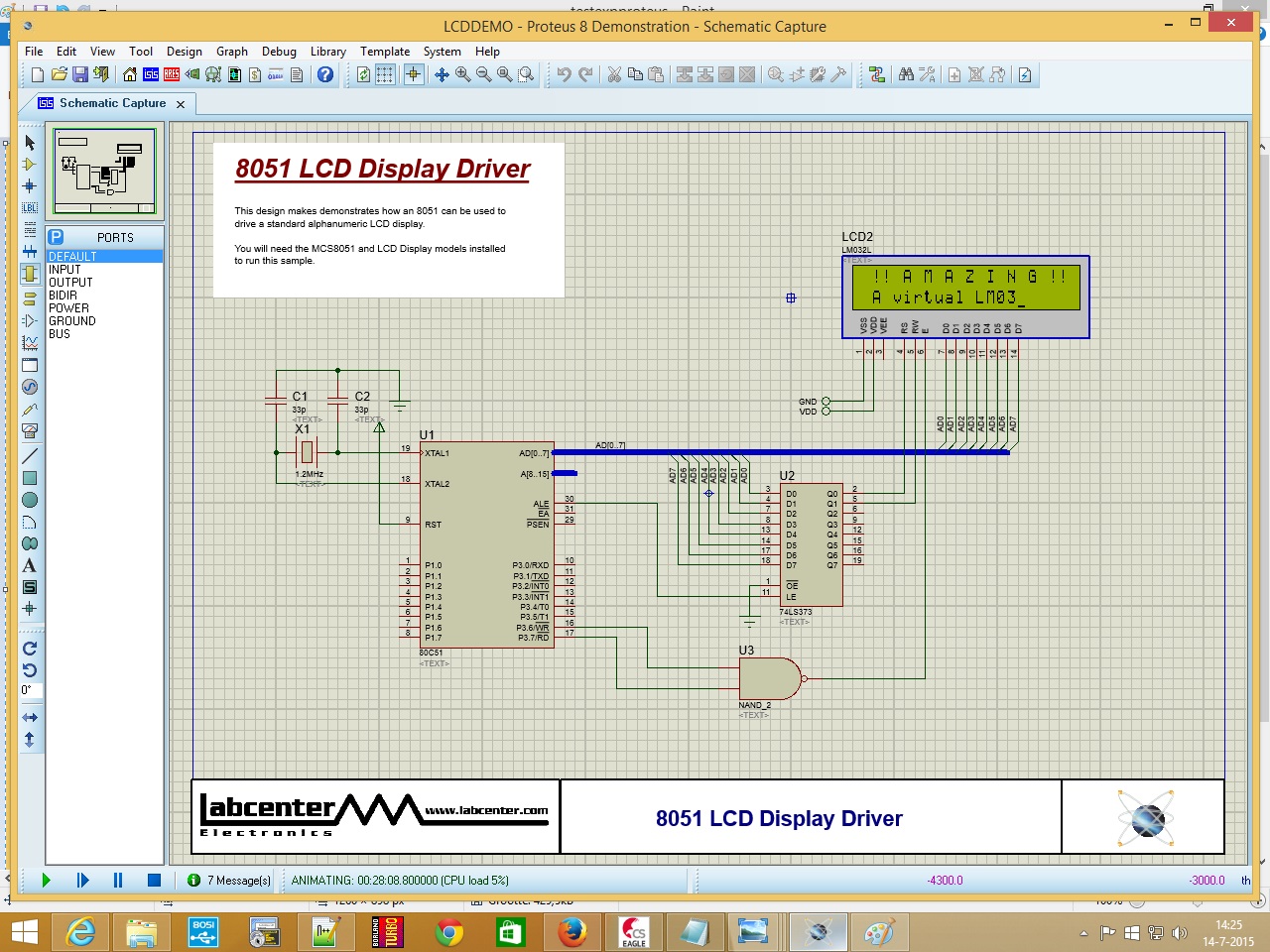

Maar Mensen, ik hoop dat ik er zo niet af geknikkerd word. Ik kan geen betere sctie vinden hiervoor.
Hieronder de screenshots van proteus.
Ik krijg alleen deze export binnen. Zit al weken te klooien met Eagle. Weet iemand of met de demo/trail versie je ook prinplaat baantjes kan generen. Simpel in het monochrome.
Of weet iemand een proteus Forum waar ik meer kans heb met de bediening van dit pakketje. Ik kan alleen delphi'en. Zie..
Of moet ik ergens een crack/voledige versie ophalen?
Groet, Wouter.

Hieronder de screenshots van proteus.Ik krijg alleen deze export binnen.
Je kan een Gif of JPG niet importeren als een valide iets bij PCB programma's.
Er zijn op het WWW, en Y..tube, hele goed Eagle Tutorials te vinden.
Heb je daar al naar gekeken, en evt. opgaven gedaan?

Goedendag, in alle respect nu, dit weekend de praktijk test. Na het praktijk schema MGP
Vrijdag ga ik bestellen:
2x MCP14628 motor driver, toch maar € 1,67
4x ?? Logic Mosfet
Ik kan alleen het type nr niet lezen, iemand reply, OEPs!
2x 100 uF
4x 33 ohm
2x 1u
4x 4.7u
+ een boel rand contacten Vins etc.
Heb ik uw handschrift goed gelezen?
P.S.> is de MCP14628 echt een motor driver IC met een brake erop etc. Of is dit een simpeler variant die alleen mosfets doet?
Voor het obsolete schema, wat ik bouw ze stiekum alle twee:
2x 2N3904 Transistor
R1,R2,R3,R4=10K
R6,R8=10k
R5,R7=1k
D1,D2,D3,D4=1N4001
R9=1K
C1=0.1uF
C2=470uF 25v
1xtricolor led
Z1= 15v 1W
Ondanks schema als Fluts beschouwd?
Daarna haak ik weer aan in de vragen reeks. ok? niet boos toch?

Alles eens op een rijtje: weer veel vragen en weinig antwoorden...
Een MCP14628 is een mosfetdriver, geen motordriver.
Die mosfets op de tekening zijn 20N03L en waarschijnlijk moeilijk te krijgen.
Er bestaan betere, maar die IRF3704 die al eerder hebt gebruikt zullen ook werken.
Bij Farnell kun je selecteren afhankelijk van de behuizing, als je een typenr wilt dan kun je voor STD20NF06 Dpak kiezen of STP60NF06L in TO220.
Bestel meteen ook een paar Polyfuses: type 30R300 resetable fuses, heel goed indien het mis gaat en plaats die in de voedingsleiding van de H brug.
Die VM167 sturing gaat niet (zomaar) werken, de signalen moeten kloppen met de H-brug die je maakt en kan er verder niks over zeggen omdat ik dat niet ken.
