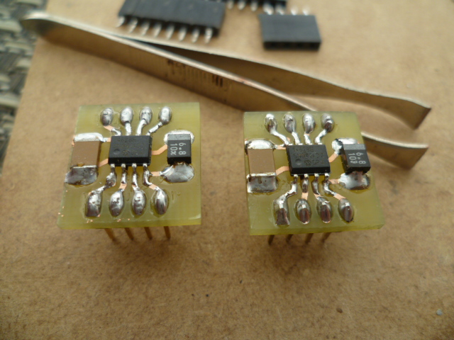

Heb deze middag al uw spinnewebjes gesoldeerd zoals jij ze noemt.
Nu nog wachten op uw mosfets (pakketje :) ).
Vriendlijk bedankt, Pakketje is onderweg.
De H-Bridge zit in elkaar. Op 3 baans gaatjes. Van het Obsolete schema.
Nog wel even meet werk. En wachten tot de 4 mosfets er zijn. Hopelijk voor de vakantie periode van de electronica zaak.
Ze zouden er in theorie zo in moeten passen.
Of zien jullie zo al een fout? Base pin signals kunnen zo door een breadboard wire toch? Silvedraad ok? Hoeveel Milli Ampere kan door een break board wire en qua hertz ook ok? Check check dubbel check.... Ik hoop deze over een tijdje ook naar MGP te sturen voor het werkende succes.
zelfs nod onderdelen aan de achterkant van het board. SMD's to follow.

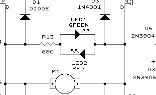

Iemand advies wat het verschil is tussen de twee LED patronen als uit schemas geknipt en te zien als bijlage?
Kan een ledje tegen PWM'en. Dimmen, doet hij dat standaard of ben je er dim ledjes voor nodig.
Loopt waarschijnlijk niet gelijk met het draaien van de motor. Dus daarvoor een MCU pin + Code te gebruiken?
Hier ben ik geen 2N2222 voor nodig? Zoals voorheen ingeschat.

2x 5mm ledje, met een 680ohm weerstand op 12v is voldoende toch?

Die 3de kleur zie je als je snel heen en weer schakelt tussen vooruit en achteruit, de beide LED branden dan de helft van de tijd. Denk erom dat je 2 LEDs gebruikt en ze direct parallel zet; als je ze allebei een eigen weerstand geeft fikken ze uit omdat ze geen 12V reverse bias mogen hebben.
Hoge frequenties kun je met die schema's toch al niet halen, gezien de hoge waarde van R3 en R4 die het inschakelen van de low-side en uitschakelen van de high-side erg traag maken.
Overigens vind ik zelfs je "goede" schema nog zo goed als waardeloos, aangezien beide MOSFETs van een halve brug kortstondig in geleiding zijn tijdens het schakelen, vooral als je de high-side uit en de low-side aanzet, wederom vanwege die grote R3/R4, aangenomen dat de som van de gate threshold spanningen kleiner is dan 12V.
Ik zou op zijn minst alle MOSFETs een zenerdiode over hun gate-source aansluitingen geven, als de boel ook maar een beetje opslingert (en dat gaat ZEKER gebeuren met die lange draden op je print!) zijn ze gauw stuk.
