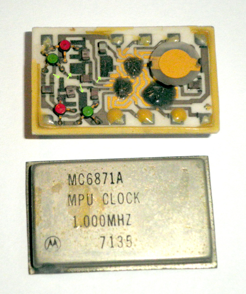

Niets nieuws onder de zon, eind jaren 70 waren er al dergelijke OpAmps. Bijvoorbeeld een BurrBrown 3554AM. Slewrate 1000 V/µs en een FT van 1,7GHz. Alles in een TO3-achtige omhulling
We noemen dat Hybride IC's. Er wordt uitgegaan van een keramisch substraat (vaak berylliumoxide!), waarop eerst, middels zeefdruk, een patroon van weerstandsmateriaal wordt aangebracht. Waarop dan weer, eveneens middels zeefdruk, met goud of zilver een bedradingspatroon wordt aangebracht. Tenslotte worden de overige componenten, zoals halfgeleiders, condensatoren, sommige weerstanden, zelfinducties en zelfs trimcondensatoren aangebracht, in de nog natte zeefdruk van de bedrading, of voor de halfgeleiders met bondingtechniek. Geprinte weerstanden kunnen dan met laseretstechniek worden afgeregeld, waarna de behuizing onder inert gas hermetisch wordt afgedicht.
klik
BB3554AM
Dit IC bevat geen geprintte weerstanden.
Kostte indertijd Hfl. 350.
Nog even een andere Hybride:
Het is een klokoscillator voor een MC 6800 µP systeem.
De groene pijltjes wijzen naar weerstandsmeanders. Hier afgedekt met beschermlak.
