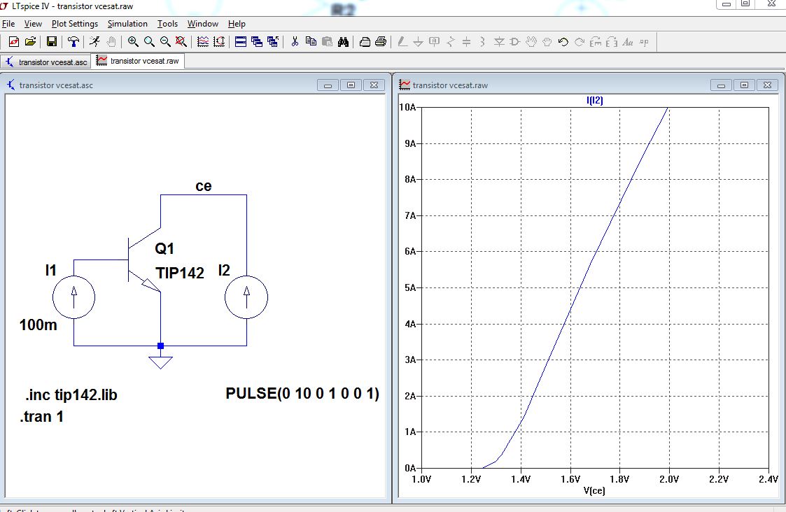

Op 4 februari 2016 23:08:58 schreef blackdog:
Vandaag nog wat uitzoek werk gedaan naar Darlingtons.
Zelfs de TIP142 heeft redelijk grote verschillen in de SOA karakteristiek tussen de verschillende fabrikanten.
Tot nog toe lijkt de TIP142 van ON-Semi de beste versie.
IMHO heeft On-Semi ook heel goede (de beste?) modellen van transistoren.
Ik heb even een testje opgezet om van een tip142 de Vcesat als functie van de collectorstroom te simuleren.
Dat komt toch akelig nauwkeurig in de buurt van wat jij gemeten hebt :)

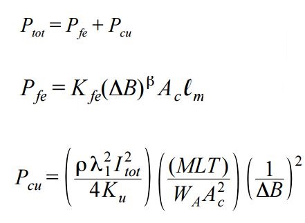

Ha Blackdog & Tidak Ada,
Jullie plaatjes hebben toch wel wat met elkaar te maken :-)
Blackdog laat zien dat de trafo flinke piekstromen moet leveren: 14Amp voor een 5amp belasting.
Die 14 Amp moet de trafo wel op berekend zijn, en daar komt het plaatje van Tidak Ada in beeld.
Als die piekstromen zo groot zijn dat de kern in verzadiging raakt wordt de magnetizeringsstroom véél groter.
Er zijn dus 2 redenen dat een trafo heet kan worden:
- koper verliezen van de hoge piekstromen
- maar ook extra verliezen door in verzadiging komen van de kern.

Even verduidelijken: de verliezen in een trafo bestaan uit koperverliezen en ijzerverliezen:
De koperverliezen nemen kwadratisch toe met de stroom, en omgekeerd evenredig met de verandering in flux.
Het zou natuurlijk mooi zijn als je van een transformator steeds meer stroom zou kunnen afnemen, zonder dat het consequenties heeft :)
Helaas is dat niet zo.
Naarmate je meer stroom afneemt, neemt de primaire zelfinductie steeds verder af. Logisch, want er moet steeds meer stroom gaan lopen.
Er komt echter een punt dat de kern (door beperking in zijn volume A) de magnetische flux niet meer kan transporteren. De kern raakt verzadigd, en de verliezen nemen nu zeer snel toe.

Op een grotere kern heb je minder windingen nodig (om verzadiging te voorkomen) en heb je dus ruimte voor een dikkere draad. Hierdoor nemen de koperverliezen af. Ook is er natuurlijk op een grotere kern meer ruimte voor de windingen.
Inderdaad is er een optimum tussen koper- en kernverliezen, zoals jberg54 al liet zien.
Groeten, Bert
De essentie van het verhaal is dat de magnetische flux door de kern een functie van de stroom is. Dat is weer een functie van de zelfinductie, die een functie is van van het aantal windingen N, het kernvolume A, en de magnetische permeabiliteit µ. Bovendien moet de zelfinductie gedeeld worden door de belastingsfactor aan secundaire zijde.
Je kunt de magnetische flux voor een bepaald kernvolume niet onbeperkt opvoeren. Zodra de flux boven een een bepaald punt komt treed verzadiging op, waardoor het geheel zich "ohms" gaat gedragen.
