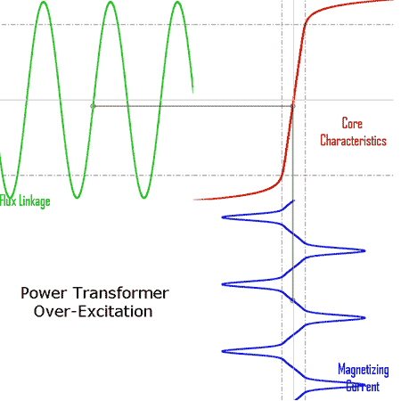

Ha Blackdog & Tidak Ada,
Jullie plaatjes hebben toch wel wat met elkaar te maken
Blackdog laat zien dat de trafo flinke piekstromen moet leveren: 14Amp voor een 5amp belasting.
Die 14 Amp moet de trafo wel op berekend zijn, en daar komt het plaatje van Tidak Ada in beeld.
Als die piekstromen zo groot zijn dat de kern in verzadiging raakt wordt de magnetizeringsstroom véél groter.
Er zijn dus 2 redenen dat een trafo heet kan worden:
- koper verliezen van de hoge piekstromen
- maar ook extra verliezen door in verzadiging komen van de kern.
Voor de altijd meer/groter willende meelezers:
Als je de buffer elco gaat vergoten worden deze factoren rap slechter!
(14 Amp piekstromen voor 5A uit is eigenlijk nog een vrij gunstige verhouding)

Bert_Camper
Een 50Hz trafo wordt alleen uitgestuurd door de spanning over de primaire wikkeling. De kern uitsturing neemt niet toe bij grotere belasting.
Groeten, Bert
miedema
Ha Bert,
Wat je zegt klopt natuurlijk. Normaal wordt de kernuitsturing bepaald door de primair aangelegde spanning.
Maar wat als er secundair meer vermogen gevraagd wordt als de kern kan leveren?
Bert_Camper
Ha Miedema,
De kern levert de te leveren energie niet. De belastingstroom vloeit secundair en (getransformeerd) ook primair. Netto vloeit er geen belastingstroom door de zelfinductie.

De essentie van het verhaal is dat de magnetische flux door de kern een functie van de stroom is. Dat is weer een functie van de zelfinductie, die een functie is van van het aantal windingen N, het kernvolume A, en de magnetische permeabiliteit µ. Bovendien moet de zelfinductie gedeeld worden door de belastingsfactor aan secundaire zijde.
Je kunt de magnetische flux voor een bepaald kernvolume niet onbeperkt opvoeren. Zodra de flux boven een een bepaald punt komt treed verzadiging op, waardoor het geheel zich "ohms" gaat gedragen.
Om dat on topic te vertalen: grotere elko's achter de brugcel zullen de piekstromen door de trafo doen stijgen, waardoor deze sneller in verzadiging raakt. Met hoge verliezen tot gevolg.
