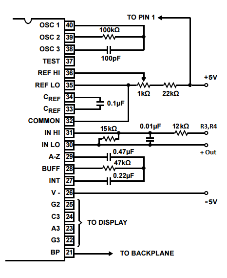

Zoek iets ICL7106 gebaseerds, dan heb je geen extra voeding nodig ALS de ref zweeft van de common. En dat is lang niet altijd zo helaas.
Lascar metertjes hebben dat bijvoorbeeld, maar die zijn veel te duur.
@Peter112
Wel opletten dat het een autoranging meter is. Dus dat je de volle resolutie van de uitlezing krijgt. Het kenmerk van auto ranging is dat de decimale punt verspringt naar het volgende digit als het display in overload gaat, bijvoorbeeld bij 999. Zo niet; dan staat bij een uitgangsspanning van 2V '002'of '02.0' (vast bedrade decimal point) op de meter i.p.v. de autoranging '2.00'
edit:
http://nl.aliexpress.com/item/High-Accuracy-0-4-3000-33-000V-LED-Digit… is inderdaad een autoranging voltmeter
Idem dito bij een 4 1/2 digit exemplaar, dan heb je wel een goede 10 turnpotmeter nodig om de spanning stabiel te kunnen instellen. Die zit vast niet in het CO pakket. Ik ben wel benieuwd naar het schema.

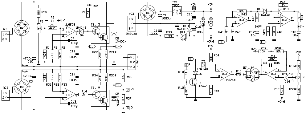

Roland van Leusden
Zal de "Universelle Netzteilplatine" van ELV wel zijn, ook opgebouwd rond de LM324.
http://files.elv.de/Assets/Produkte/2/225/22532/Downloads/22532_Univer…
Daar is nog een opamp over waarmee je prima de trafo tabs kan omschakelen.

Heh .. neehoor, dat valt allemaal wel mee.
De topologie is iets anders dan de universele ELV voeding (en bijna alle ELV ontwerpen gebruiken de 324)
Zie de bijlage voor een schema.
Dit is de laatste versie die ik heb, maar dit is NIET de laatste stand !! (als in, er mist nog het eea en de waarden zijn nog niet definitief)

Ik zie een "tekenfoutje/onregelmatigheid" in het geposte schema.
C11, C12, en C13 links onder de tekening (positie J10/J11) hangen aan massa.
Het lijkt dat R18 niet aan massa ligt, maar als je het draadje volgt dan zie je dat R18 aan massa ligt via massasymbool op positie A12.
En uiteraard de plus uitgang van de voeding hangt aan massa.
Dit is een oude "not to be shown to the public" versie, niet correct of volledig, ga nog niet te veel af op tekenwijze.
Maarrrrr, als je dit zou opbouwen heb je een in de basis werkende voeding.
Plus uit is inderdaad massa, dat is per ontwerp zo, kijk maar naar de massa van de hulpvoeding om uit te vissen waarom. Ook die C's zijn correct getekend, en ja ... het leest wat vreemd nog.

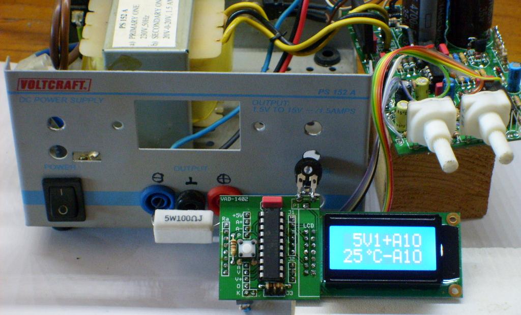

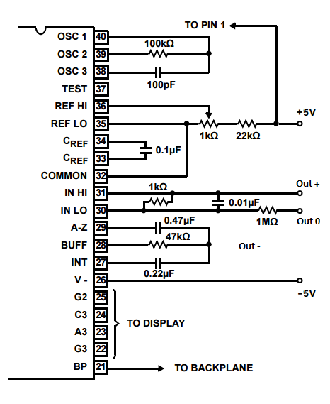

Op 6 januari 2016 17:21:10 schreef Peter112:
@Sine
Waar haal ik die ICL7106-achtige paneelmeters die zonder extra voeding als uitlezing gebruikt worden.
Dit zijn sloop printen die ik heb aangepast zodat ze paneelmeten
De A meter is niet de kritische, die meet tegenover massa, de V meter moet negatief meten of zijn ingang verdraaid hebben. Beiden mogen GEEN verbinding met de common hebben! (daarvoor moest ik die slooprintjes met een vijl te lijf gaan
Een kitje voor die dingen is misschien mogelijk, maar gezien de tijd gaat dat voor Rosmalen niet meer lukken. Plus dat de prijs van een LCD en een ICL7106 een stuk duurder is dan een bruikbare meter.
Conrad heeft een leuke meter met een ICL er in, die wil ik nog bestellen om te kijken of die bruikbaar en zo niet aanpasbaar is voor deze voeding.
A-meter
V-meter
[Bericht gewijzigd door Sine op (15%)]
