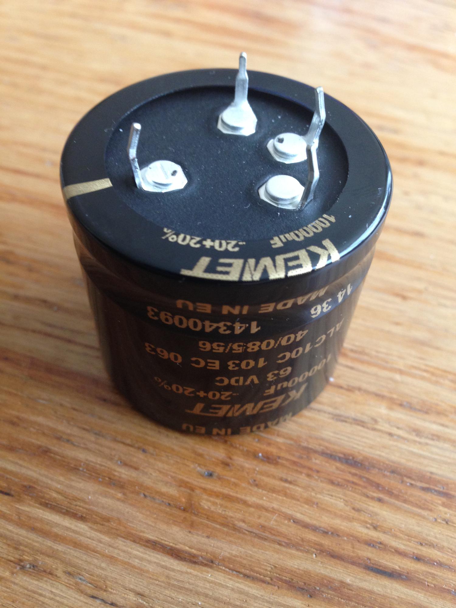

Ik vond op de beurs kleine 2×9 V trafo'tjes à 2,5W. 's Kijken of die voldoenden zijn voor de voeding.
Helaas nergens goede bufferelco's voor de voeding kunnen vinden -òf te weinig spanning òf te weinig capaciteit- en ook geen aangenaam kastje.
Even nog een vraagje over die Philips trafo van mij:
Op het label staat Vb =6V en Vu=6,3V per sectie. Kan ik er dan vanuit gaan dat na gelijkrichting de volle 36V beschikbaar is en/of dat ik geen rekening hoef te houden met de verliesfactor voor de stroom?
Ja 63V is te weinig (minstens te krap)
Spanning na de gelijkrichter loopt op tot 37,8 × 1,4 × 1,05 ≥ 53,5V exclusief spanningspieken in het net en verdere toleranties.
Ik denk aan 75 à 80 V

Op 20 maart 2016 14:38:40 schreef Tidak Ada:
Zijn deze compatibel ?
http://nl.aliexpress.com/item/2pcs-Radial-Electrolytic-Capacitor-80v-1…
En hoe zwaar moet de brug zijn ?
Deze bruikbaar ?
b250c2300

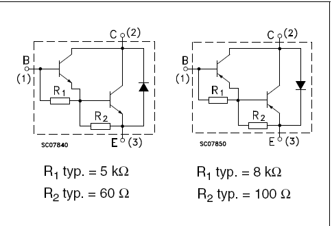

Hallo heren,
Ik heb van de vorige labvoeding nog wat TIP142 over. Kan ik deze een op een gebruiken in deze voeding voor meer stroom?
Of hebben deze torren een negatief effect op de rest van de voeding?
Die zijn ook goed. Diode op de print over de C-E is niet nodig die zit bij die Darlingtons ingebakken.
Zie het vervangschema van de NPN/PNP versies
edit
hieronder
Waarom zou je twee diodes parallel zetten als het niet noodzakelijk is?
Iemand die er 1 gewone tor in gaan frotten ipv van een Darlington?
Zat net even een 20A NPN Darlington te bekijken en daar zit de diode er ook in.
http://www.farnell.com/datasheets/1911608.pdf
TIP142's kunnen prima inderdaad, en die diode zit er bij de bdw93's die we in de kit hebben zitten ook al in de torren, maar die 1n4004 zit er toch bij om het ding zo universeel mogelijk te houden.
Dus je kunt de diode weg laten .. maar waarom zou je ?
