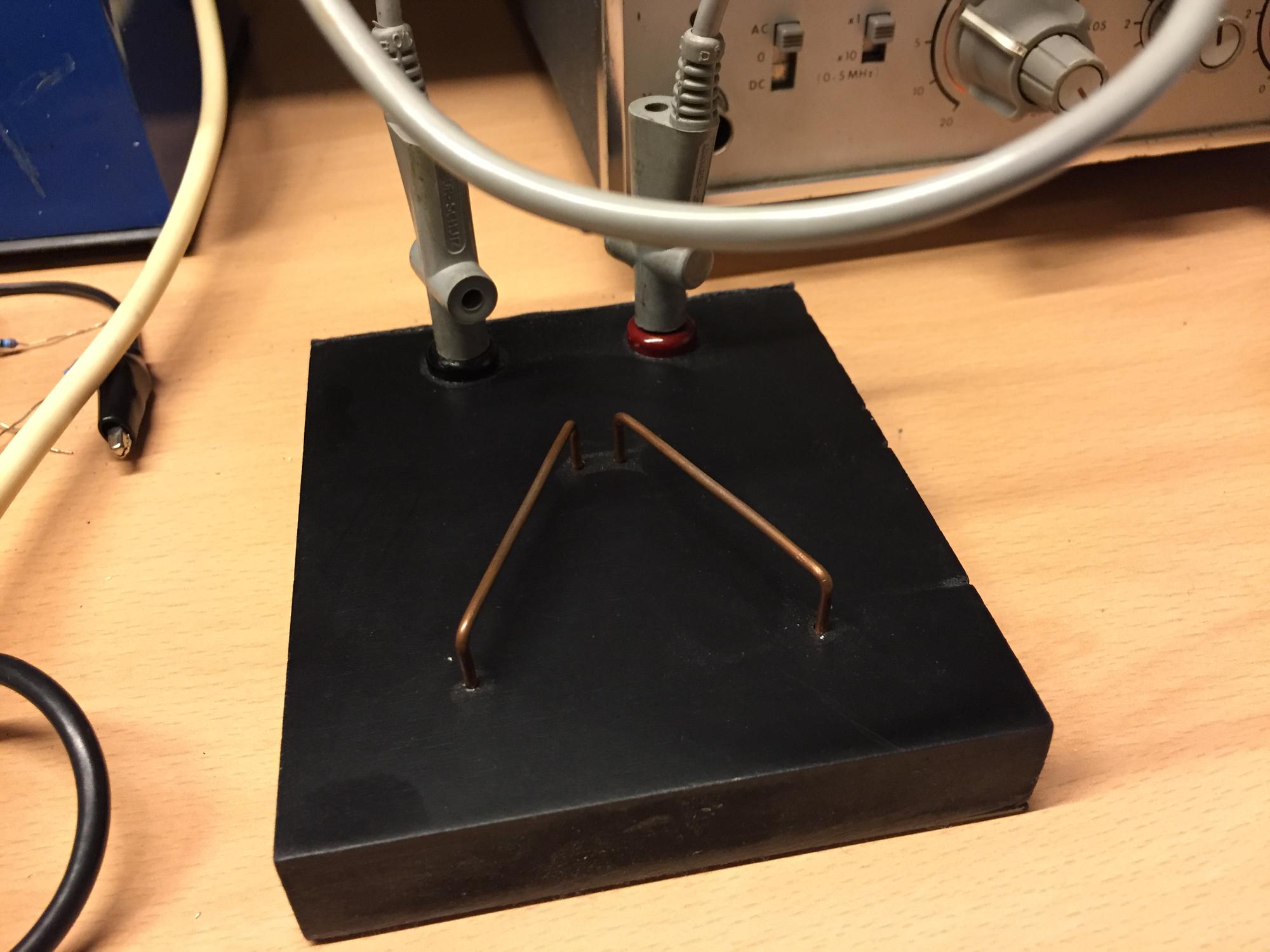

SparkyGSX
@Letterhenk: dat is handig, scheelt een hoop gerommel met meetsnoeren en het aandrukken van meetpennen en zo.
De eerste voeding zit in elkaar, en werkt naar behoren tot 1.5A. Dit hebben we maar kort getest aangezien de transformator geen middenaftakking heeft een de torren dus 24V * 1.41 * 1.5A ~= 50W staan te verstoken samen. De transformator heeft wel een 230V en 400V primaire wikkeling, en die wil ik gaan omschakelen met een relais om de dissipatie te beperken, maar dan moeten de hulpwikkelingen wel binnen de specificaties blijven, of er moet een kleine transformator bij.
