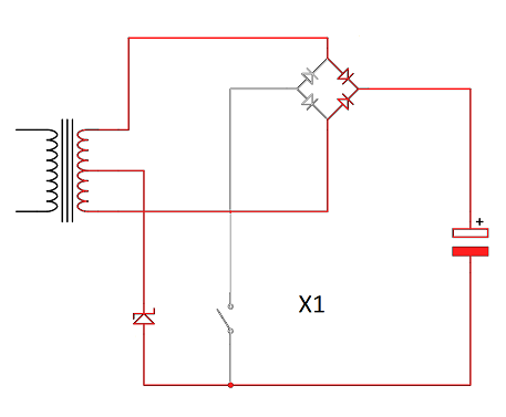

Hi!Voor de gene die een ouderwetse trafo omschakeling willen, staat hieronder een schema hiervan.
Het voordeel van deze manier is dat beide trafo wikkeklingen parallel staan in het lage bereik en er hierdoor minder verliezen zijn.
Dat staan ze bij de elektronische omschakeling ook, je zou daar mag je zonder enige wijziging de dubbele stroom afnemen.
Voordeel van de elektronische omschakeling is dat er geen contacten lopen te knetteren, het enige extra verlies heb je in principe in de shottky diode. De in verdubbelde stand is het verlies al helemaal nihil, daar heb je enkel de Rdson van de FET.

Bij de schakeling die ik voorstel loop de laadstroom voor het lage bereik door beide wikkelingen en heb je dan voordeel van de lagere Ri.
Bij de electronische versie is het volgens mij per fase, of zie ik dit verkeerd?
Volgens mij is bij de electronische versie zo, dat iedere wikkeling de halve sinus leverd...
Ik moet bekennen dat ik er nog niet aan gemeten heb.

@Blackdog
Daar heb je een punt.
Als de wikkelingen is serie staan zien beide wikkelingen enkelfasige gelijkrichting.
Staan ze echt parallel dan zien beide wikkelingen dubbelfasige gelijkrichting.
Uiteraard moet je bij paralleschakeling er wel op letten dat er (nagenoeg) geen verschil in afgegeven spanning per wikkeling zit.
Sluit b.v. de wikkelingen uit fase eens aan elkaar en meet het verschil in afgegeven spanning.
TonHek
{edit} Wacht even.... ik raak er door in de war.. nog eens goed kijken.
{edit2} Bovenstaande klopt.

@Sine: Volgens mij staan de beide helften van je secundaire wikkeling nu om de beurt een halve periode stroom te leveren; de 2 diodes die je zo van de gelijkrichter gebruikt, zijn zo dus nooit tegelijk in geleiding.
Ga maar na: de spanning over elke helft van die wikkeling moet dezelfde polariteit hebben (anders zou je ze niet in serie kunnen gebruiken). Dat betekend dus dat er altijd 1 positief is ten opzichte van de middenaftakking, en 1 negatief.
Je kunt dus NIET twee keer zoveel stroom afnemen, aangenomen dat de geleidingsverliezen in het koper de beperkende factor zijn!

En... de tekening van Blackdog gaat natuurlijk niet altijd werken met een trafo met middenaftakking, je moet immers wel de wikkelingen echt kunnen scheiden. Mijn trafo b.v. heeft een enkele draad die uit het "blok" komt als middenaftakking.
TonHek
hoe een (relatief) simpel iets, zo verwarrend kan zijn.
Na uittekenen van alle mogelijk situaties (hoe stromen lopen) ook erachter gekomen dat de belasting niet verdubbelt kan worden. Alleen bij 2 losse wikkelingen. Wat mijn oorspronkelijke plan was.

Op 24 maart 2016 12:07:46 schreef SparkyGSX:
@Sine: Volgens mij staan de beide helften van je secundaire wikkeling nu om de beurt een halve periode stroom te leveren; de 2 diodes die je zo van de gelijkrichter gebruikt, zijn zo dus nooit tegelijk in geleiding.Je kunt dus NIET twee keer zoveel stroom afnemen, aangenomen dat de geleidingsverliezen in het koper de beperkende factor zijn!
Niet helemaal, je neemt die stroom ook maar de helft van de tijd af. Het is niet helemaal het dubbele, maar toch erg dicht erbij

Mijn schema is toch uitermate informatief, er is toch duidelijk dat er gebruik wordt gemaakt van twee wikkelingen.
Ik geef aan dat het om een ringkern trafo gaat en zet zelfs de kleuren er bij van de veel gebruikte fabrikant.
Heeft iemand een trafo uit de dump en deze is 15V en 15,7V dan werkt mijn schakeling niet.
Het werk alleen met twee gelijke secundaire trafo wikkelingen.
Sorry voor de onduidelijkheid, in het plaatje heb ik dit nu ook aangegeven.

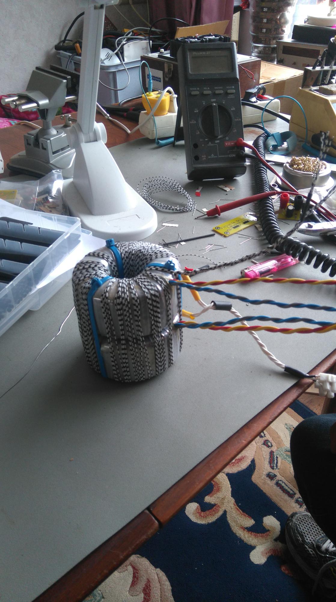

Om de vorderingen hier te laten zien, een ringkerntrafo die voldoende stroom en spanning afgeeft.
Leverancier Baco.
Specs, 4 maal 4 Amp bij 16 Volt en 5 maal 9 Volt bij weinig Amp.
Twee op elkaar gezet dus en de 9V wikkeling over beide gezet (24 wikkelingen)

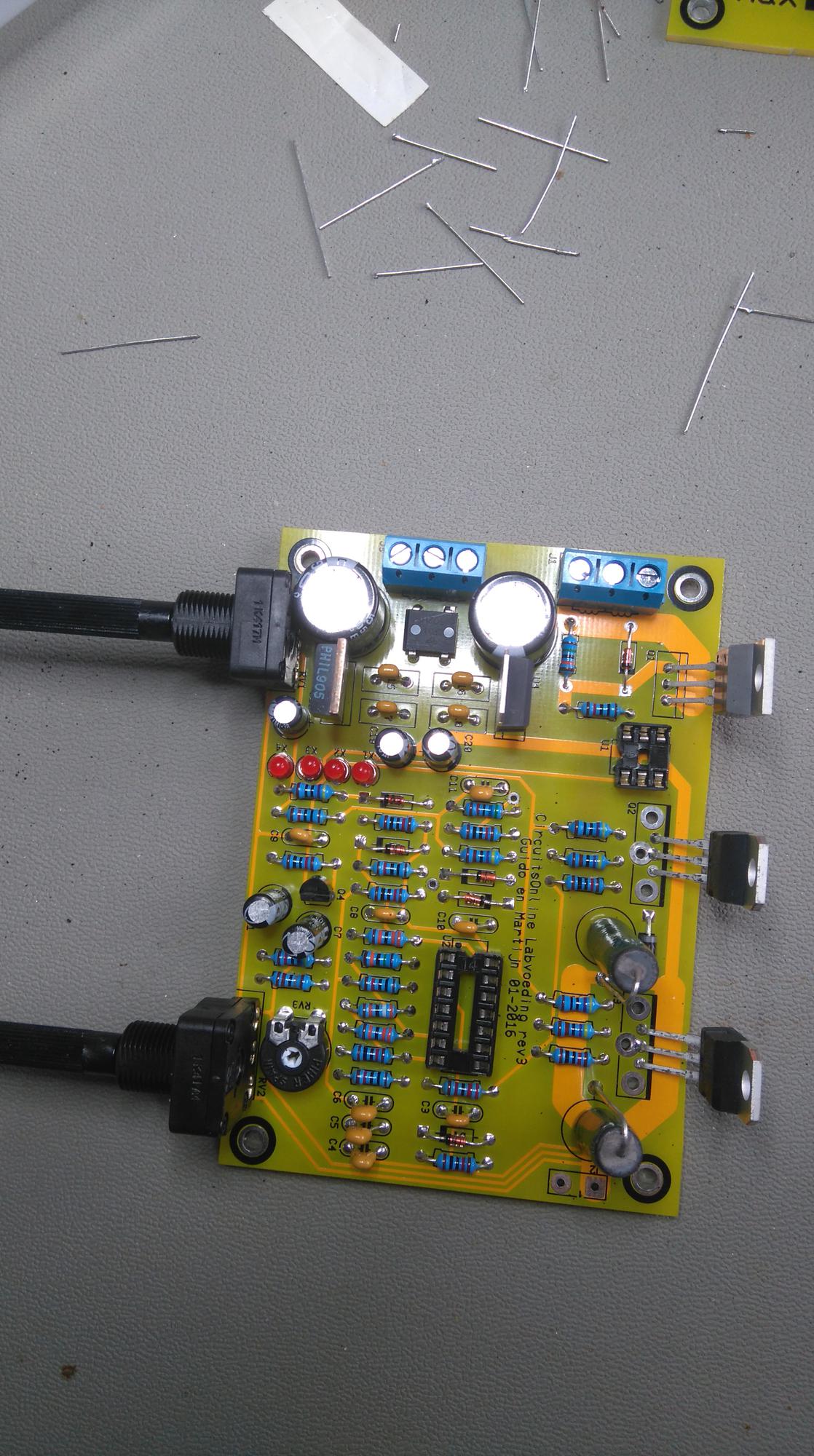

Een van de printjes tot op heden...
En het begin gisteren
