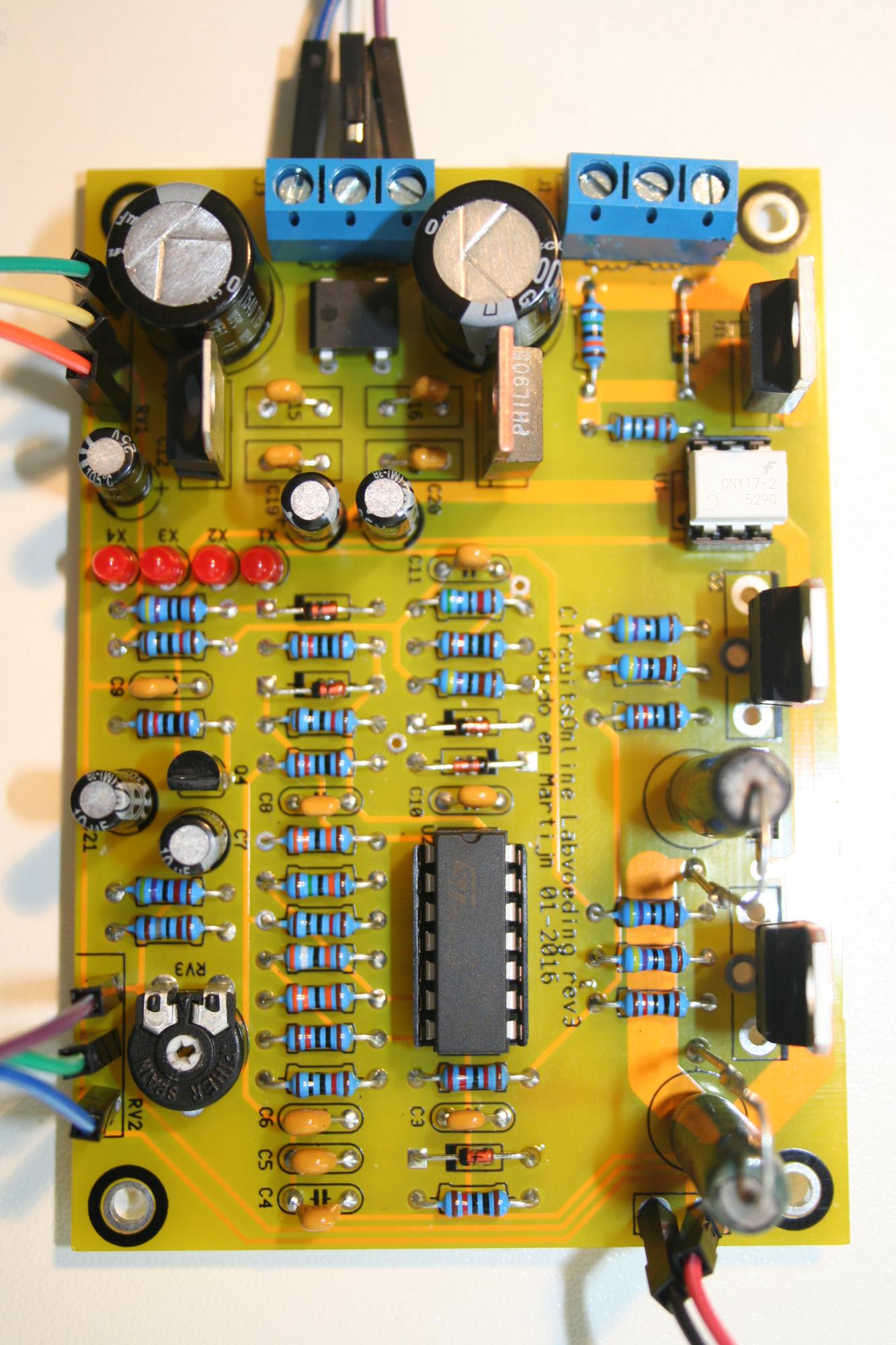

Hallo CO'ers
Heb de print in gemaakt, eerste test hoopvol.
10V over pin 4 en 11 en X4 gaat aan!
Daarna voor de zekerheid eerst even labvoeding over pinnen 1 en 2 van J1. Zonder belasting kan ik met pot RV1 de spanning instellen van (bijna) 0 tot 12V (labvoeding spanning). Bij 0 volt zijn X2 en X4 aan, bij 12V X1,X3 en X4.
Als ik nu met RV1 de spanning op 5 Volt zet, en er een ohmse last aan hang die 500mA trekt, zakt de spanning over de klemmen in naar 4V, ook als JV2 helemaal 'open' staat. Led X2 en X4 zijn aan. De labvoeding kan 3A leveren, dus dat zou het probleem niet moeten zijn.
Als ik JV2 langzaam dicht draai dan zie ik op enig moment de stroombegrenzing gaan werken, X2 gaat uit, X1 gaat aan en de spanning zakt naar 0,8V.
Lijkt mij dat de spanning constant moet blijven.
Iemand suggesties waar ik moet zoeken?

SparkyGSX
Waarschijnlijk 120 ohm en 10k gewisseld, want de kleurcodes daarvan zijn identiek (je kunt die code 2 kanten op lezen; in de ene richting is het 120 ohm, in de andere 10k).
Vóór het plaatsen gecontroleerd. Voor de zekerheid net nog even een paar nagemeten, maar dat lijkt niet de oorzaak te zijn.
(in circuit is natuurlijk niet 100% zeker, maar de 10K kwamen allemaal rond die waarde uit)

SparkyGSX
Als je de foto van Blackdog ernaast houdt, zou een verkeerd geplaatste component snel gevonden moeten zijn, lijkt me.

Ik ken er niets van maar het lijkt mij dat het 'witte ictje' verkeerd staat.
@jinny Ik heb de foto's van jouw print vergeleken met die van Blackdog. Het valt me op dat de phil905 op een andere plaats zit.
Dantos heeft deze net als Blackdog. Die van jou zit anders?

Op 26 maart 2016 14:35:45 schreef bprosman:
Dat "witte ic'tje" (Opto-coupler) zit wel goed.
Zit het bolletje niet aan de verkeerde kant ?
hardbass
PE2BAS
7805 en 7905 zitten op elkaars plekkie
edit,
Ten minste als ik je foto vergelijk met die van jinny. Die van mij zitten net zoals die van blackdog.
Misschien heeft jinny ze dan verkeerd om staan?
Ow, wat taptoe ook al zegt.
Q4 is op dat plaatje van de onderzijde niet gesoldeerd.

Ik heb gewonnen: 3 bier !!
1 van je elco's vlak na de brugcel zit verkeerd om. Daar bij de 78xx en de 79xx
Edit... zo te zien heeft Jinny ze ook fout.
Error... fout gezien Ton, klopt wel
Ic met opschift PHIL905 is de 7905, volgens de bijgeleverde doc. is U4 de 7905.
Ik heb (nog) niet gedronken, maar als je de elco links bedoeld, deze zit anders dan de andere 3 elco's, dus dat zou moeten kloppen.
Gecontroleerd, is misschien niet goed zichtbaar op de foto, maar deze is wel gesoldeerd.
Op de foto van Dantos zit de opto coupler verkeerd om.
Pin-1, dus het met het puntje in de behuizing moet naar het midden van de print wijzen.
Het puntje staat ook op de print aangegeven.
Op mijn eerst foto stonden dus twee foutjes, wat ik ook heb aangegeven.
Ik heb kennelijk geen geweldig camera, of ik ben gewoon een beroerde fotograaf, maar opto coupler zit er in zoals je het beschijft.
