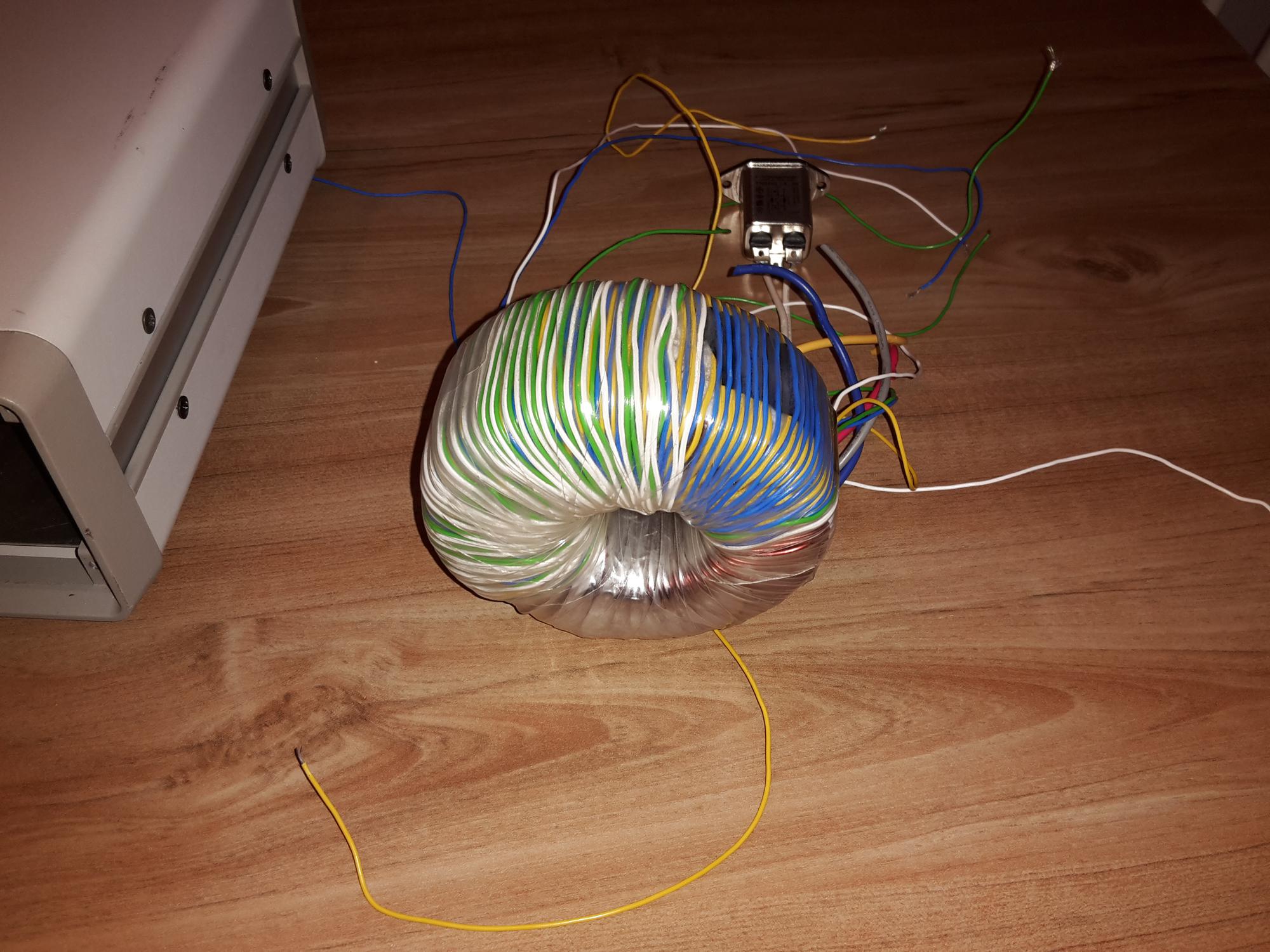

Hierbij tevens mijn foto's van de voortgang
en misschien dat iemand iets ziet of een idee heeft waarom hij niet volledig regelbaar is?
spanning regelbaar van 6.8 tot 36 volt maar niet van 0 of iets daar in de buurt.
Ik gebruik de 5A out en de 2x15 volt instelling.
Wat doen de LED's als je de U pot helemaal linksom draait ?

Ik vermoed dat de LM324 niet genoeg stroom kan sinken, in de spec. zie ik 5mA.

Zouden jullie nog wat spanningen kunnen meten?
U pot geheel dicht draaien, en dan tov massa:
LM324
Pen 14 (-2,4V)
Pen 11 (-5)
pen 4 (+5)
Basis Q4 (+3.25)
Basis Q2,Q3 (+0.47)
I stroombron, aan de onderkant van R3 of R4 (fysiek aan de opamp kant) naar massa (9,25mA)
De waarden tussen haakjes zijn wat ik bij de proto meet.

Hee, foute lm dus, bij aanzetten van koud reageert het wel een minimien moment als bedoeld....

@sine Ik heb het over de specificatie, niet de abs max ratings. Kijk je bij de LM324A en wij hebben een LM324?
[Bericht gewijzigd door Bert_Camper op 26 maart 2016 23:40:13 (30%)
Shiptronic
Ik mis eigenlijk het schema in de openings post ? ook al bij het andere topic gekeken maar die verwijst naar hier.
Aargh, ik moet ook niet na een dag klussen nog in datasheets gaan graven.
Gelukkig zit er een LM324N in de kit en geen A, die mag hele 50uA sinken namelijk ...
Maar je hebt gelijk, de N uitvoering zit op 5 - 8mA bij 15V, wat het bij 5V is kan ik nergens vinden.
En dan is de stroombron een beetje "hot" met bijna 10mA, dat is eventueel gemakkelijk genoeg te fixen door R29 op te rekken naar 180R oid.
Eerst maar eens kijken of dat het probleem ook is, ik zag dat ik in een van mijn eigen voedingen een 82R getekend heb op die plek, als die er echt zit dan zou dat iets van 17mA zijn. welliswaar bij een LM258, maar dat is het zelfde ding in een dual doosje.

Op 27 maart 2016 00:06:56 schreef Sine:
µ of mA
Voor de LM324A, wel degelijk uA, in de kit zit de N
Het schema staat in de (nog wat grove) aangepaste startpost, zal het eea morgen even verfijnen, ik ben benieuwd naar de meetresultaten.

Olaf,
Wat is de onbelaste trafo spanning ? Er staan genoeg rekenvoorbeelden in het topic.
<trafo spanning> × 1,4 × 1,05 exclusief spanningspieken in het net, als je trafo exact 24V is onbelast kom je op 35V uit. Welk merk en type zijn je elco's ?

Het is een 2x 12 v trafo. Na de brug meet ik 11.9v en -10.8v
Wanneer je praat, herhaal je alleen wat je al weet. Maar als je luistert, zou je iets nieuws kunnen leren.
dat zou toch √2 hoger moeten liggen en bijna gelijk moeten zijn?

@Olaf
Lijkt me niet correct, zou ongeveer hetzelfde moeten zijn. Meet de 2 wisselspanning van wikkelingen eens, zonder de brugcel.
Op 27 maart 2016 09:21:05 schreef Peter R.:
dat zou toch √2 hoger moeten liggen?
gemeten t.o.v de middenaftaking vd transfo en de + of - van de gelijkrichter

Op 27 maart 2016 09:21:30 schreef Roland van Leusden:
@Olaf
Edit:
Opnieuw onbelast gemeten.
Wikkeling 1 : 12.1V
Wikkeling 2 : 12.1V
Tussen + en - van de brugcel : 22.3V
Tussen + brugcel en middenaftakking trafo : 11.3V
Tussen - brugcel en middenaftakking trafo : -11.3V
Dus : is elco 40V voldoende of toch 63V ? (Wss een domme vraag maarja…)
