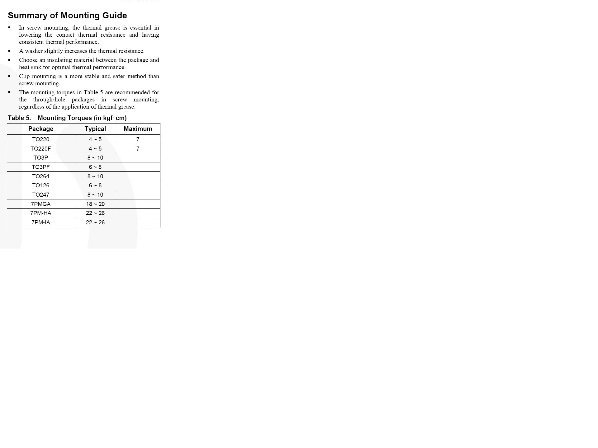

https://www.fairchildsemi.com/application-notes/AN/AN-4166.pdf
Zeer informatief artikel, een must read!!!!!
http://www.translatorscafe.com/cafe/NL-NL/units-converter/torque/9-1/k…
Omrekentabel van USA kgf/cm naar nM. Alleen nuttig voor de momentsleutel bezitters. De mijne doet alleen nM volgens SI.
