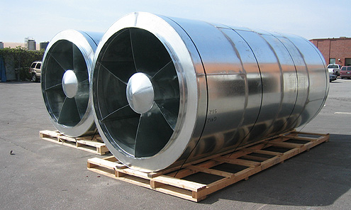

@Blackdog: Iets overdrijven mag, maar 1246 kuub per minuut is wel lachwekkend...
(maak er maar 1 kuub van)
De Scythe is 10% sterker en maar 10dB t.o.v. bijna 40dB voor de Delta.
Voordeel van een continu draaiende fan is ook dat de boel koel blijft en niet hoeft te worden afgekoeld als het al warm is.
Voor 1246 kuub heb je inderdaad die fan van @Tidak nodig...
