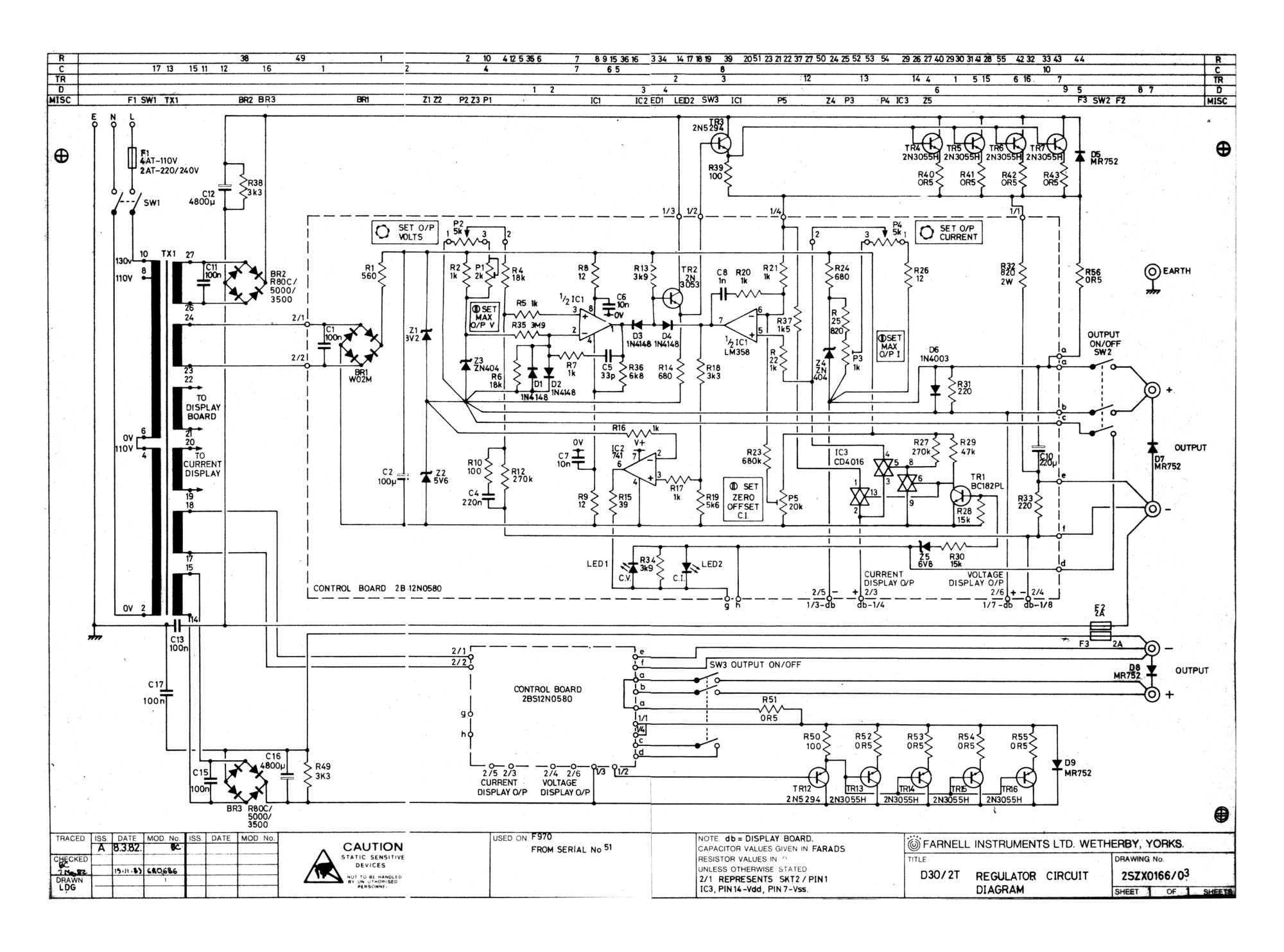

Ik heb hier een Farnell voeding, waar je van tevoren zowel spanning als stroombegrenzing kunt instellen, voor je de uitgang 'open zet', digitale meter.
Mocht je het schema willen zien, dan kan ik de pdf's wel opsturen (eentje is A3-formaat en te groot voor het forum).
Hier PNG's:
Handige manier van schakelen, zat eerst even te kijken hoe of wat.
Gewoon een weerstand over de uitgang gebruikt om stroom te verbruiken als de schakelaar op mute staat. zodra deze van mute wordt gehaald is de weerstand ook weg.
Graag stuur maar door, e-mail staat in mijn profiel.

Stroombegrenzing instellen:
Gewoon kortsluiten en stroombegrenzingspotentiometer op de goede waarde zetten.
Is natuurlijk de makkelijke optie.

Voor de meters
Met een beetje inteligentie kan je met een dubbelpolige schakelaar of relais de preset uitlezen.
Je schekeld dan om tussen de spanning de van de emittor weertstanden afkomt naar de spanning die afkomt van de i potmeter.
Het zelfde geld voor de uitgansspanning als je b.b. een mute schakelaar zou willen hebben, snappie?

Jep, dat schakelen van meters gaat ook prima met een 4066 of een wat luxere DGxxx, of gewoon schakelen met een schakelaar met genoeg contacten.
Als je het echt luxe wilt maken laat je in de 'mute' stand de Set spanning en stroom zien, ook dat kan met die zelfde truuk.

Voor het "muten" sluit je niet de uitgang kort maar dat doe je op een andere plek.
Dan zorg je er voor dat de opamp niet meer de spanning ziet, die van de "U" potmeter komt.

De C van de stroombron korstluiten is ook een aardige mute, of de uitgang van de stroombron met een weerstand aan -5V leggen.
Mogelijkheden genoeg ... uit zal die ;)

Kan ook om de stroombron uit te schakelen, misschien ook wel makkelijker aangezien je dan de instel mogelijkheden gewoon behoud.
Als ik deze naar de -5V wil laten lopen, aan wat voor een weerstand moet ik dan denken?
Zover ik de datasheet goed heb begrepen van de 4066 zou ik dit met dit IC moeten kunnen doen mits de schakel spanning niet over de 15V heen gaat.
Met een 4066 kan, maar gewoon een torretje van de collector van Q4 naar massa werkt ook.
