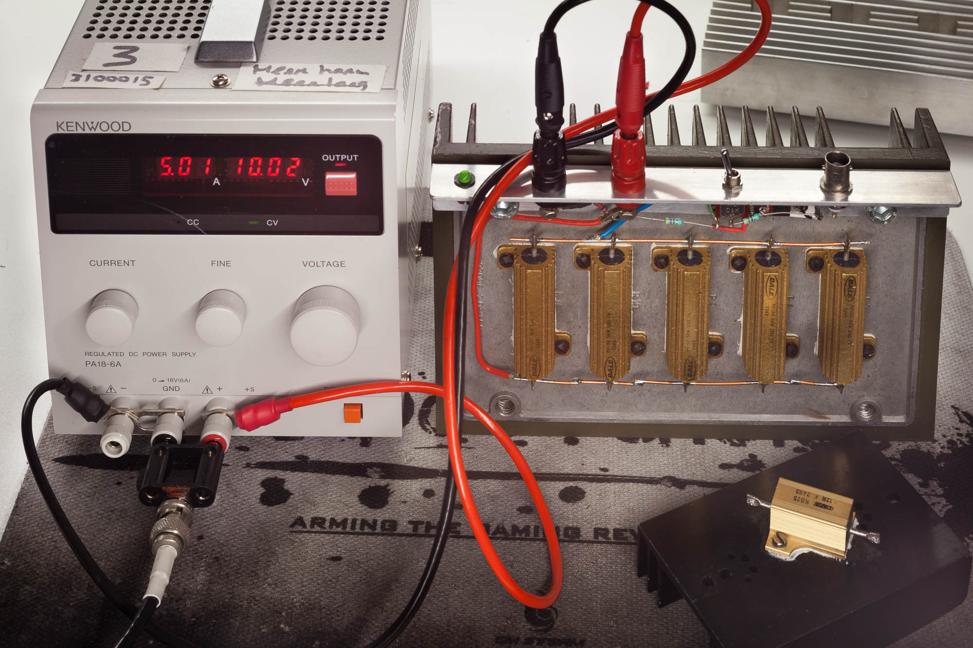

En dan nu het 2e deel van m'n stabiliteitstest, de stabiliteit van de voedingen onder belasting
Door de voedingen lekker warm te stoken zou de uitgangsspanning meer kunnen gaan verlopen.
Dat zag er in de praktijk zo uit:
Hier wordt een Kenwood belast met 2Ω De draden naar de belasting zitten met vorkjes onder de aansluitklemmen, de witte BNC kabel gaat naar de loggende DMM. Die weerstanden staan hier dus 50W weg te stoken, maar door z'n grote massa wordt het koelblok toch maar heel langzaam warm. Ook na 2 uur was het koellichaam nog goed beet te houden.
Het bleek al snel dat de voedingen van een beetje belasting niet onder de indruk waren, en de curven waren sprekend die van de onbelaste situatie. dus heb ik de stromen verhoogd, en de voedingen belast met ca. 80% van de maximale stroom.
Edit Ook hier heb ik meetresultaten en commentaar aangepast met nieuwe metingen van de gerepareerde Mietro-Josti voeding.

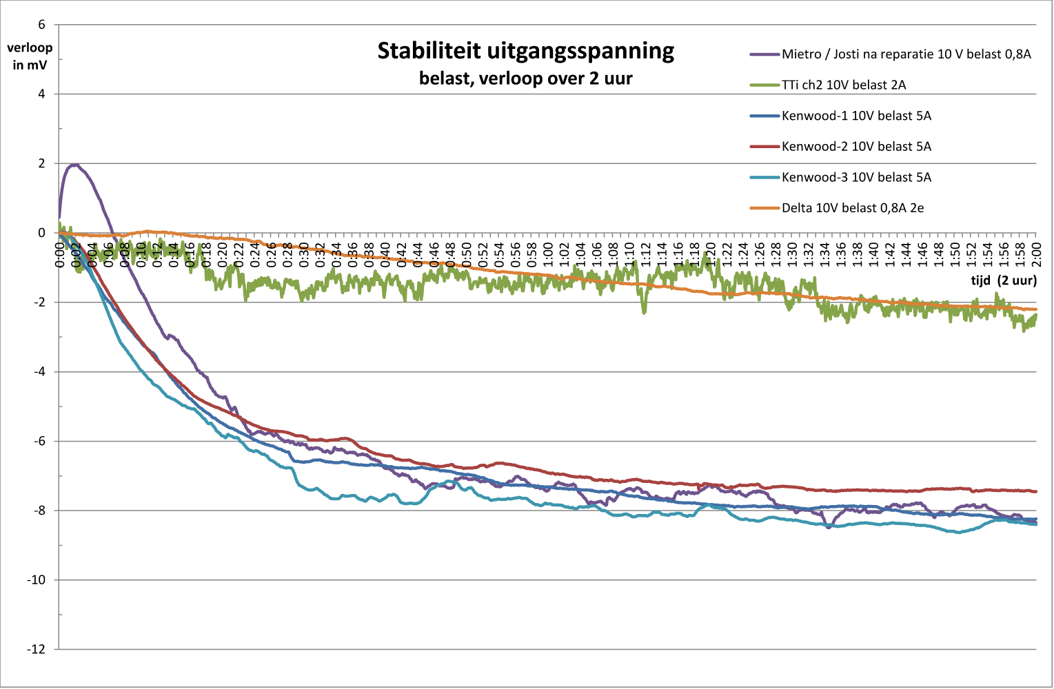

Hier het plaatje van de drift van alle voedingen in 1 grafiek:
De Mietro-Josti uitgangsspanning stijgt eerst, zoals we zagen bij de onbelaste meting. Maar bij warm stoken is er al snel een negatieve tempco die de overhand krijgt.
hoewel de voeding goed warm werd blijft de drift binnen 10mV.
Ik heb weer alle 3 de Kenwoods gemeten, en het geeft vertrouwen dat de drie curven zo dicht bij elkaar liggen. Het verloop is zo'n 8mV, ongeveer hetzelfde als het onbelaste verloop vanaf koud. Terwijl hier de voedingen flink warm werden, omdat ze 5A stonden te leveren. Keurig!
De TTi vertoond hetzelfde beeld als bij de onbelaste test. Heel weinig verloop door de digitale regeling, nu iets meer tot zo'n 2mV.
Waarschijnlijk werd toch de referentie wat warmer.... Dit was overigens ook de enige voeding die koel onder deze test bleef, dankzij z'n fans die gewoon wat harder gingen draaien.
En de ster van de show is toch weer de Delta Elektronika....
Met een verloop van maar 2mV over 2 uur. Dat is net zo goed als de micro processor geregelde TTi, en zonder het onrustige van de TTi. Toch stond de Delta hier goed heet, ik kon de koelplaat niet lang meer vasthouden. De Delta heeft geen trafo omschakeling, dus het volle verschil tussen de maximale spanning en de afgegeven 10V moest in warmte omgezet worden....
Ik heb de meting nog een keer herhaald, maar daar kwam echt weer een gelijke curve uit.
Deze voedingen gaan steeds meer lijken op keurige heren:
Heel netjes in de omgang, maar wel een beetje saai

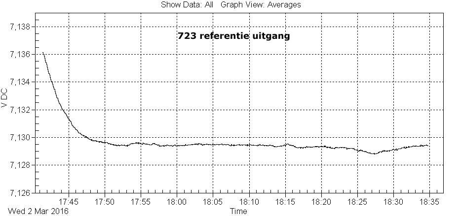

Kast was de hele tijd open. Anders kon ik slecht bij de ref pin
Maar om 18:25 had ik de kamerdeur open....
Inmiddels nog een paar plots gemaakt, maar allemaal goed, en wijzend richting defecte 723....

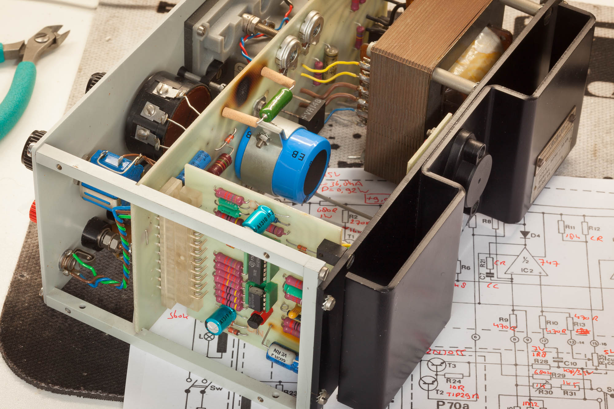

Overigens wordt die vermogensweerstand onder de ref. zener goed heet!
Op de foto kun je zien dat de print erdoor geblakerd is..

Weer een zijstraatje: Het vernieuwen van de elco's van de Delta Elektronika
Ik kreeg mijn Delta defect, wat bleek te komen door een lekke elco. Wat doe je dan, je checkt andere elco's ook.
De eerste 2 kleine elcootjes die ik uitsoldeerde bleken nog 50..70% van de capaciteit te hebben, en een ESR van 15....50Ω! dus besloot ik om gewoon alle elco's te vervangen. De voeding is dan tenminste weer zo goed als nieuw, en kan weer jaren mee. Toch?
Ik heb m'n best gedaan om mooie elco's uit te zoeken. Long-life, high temp (die naast de vermogensweerstand onderin zelfs 125°C). En steeds keek ik waar die elco zat en wat z'n functie was, en probeerde daar de juiste elco voor te vinden. Een kwaliteit ontwerp verdient ook de beste elco's, ik gaf aan elco's ongeveer even veel uit als de Delta me gekost had....
Delta met nieuwe elco's (en vermogensweerstanden):

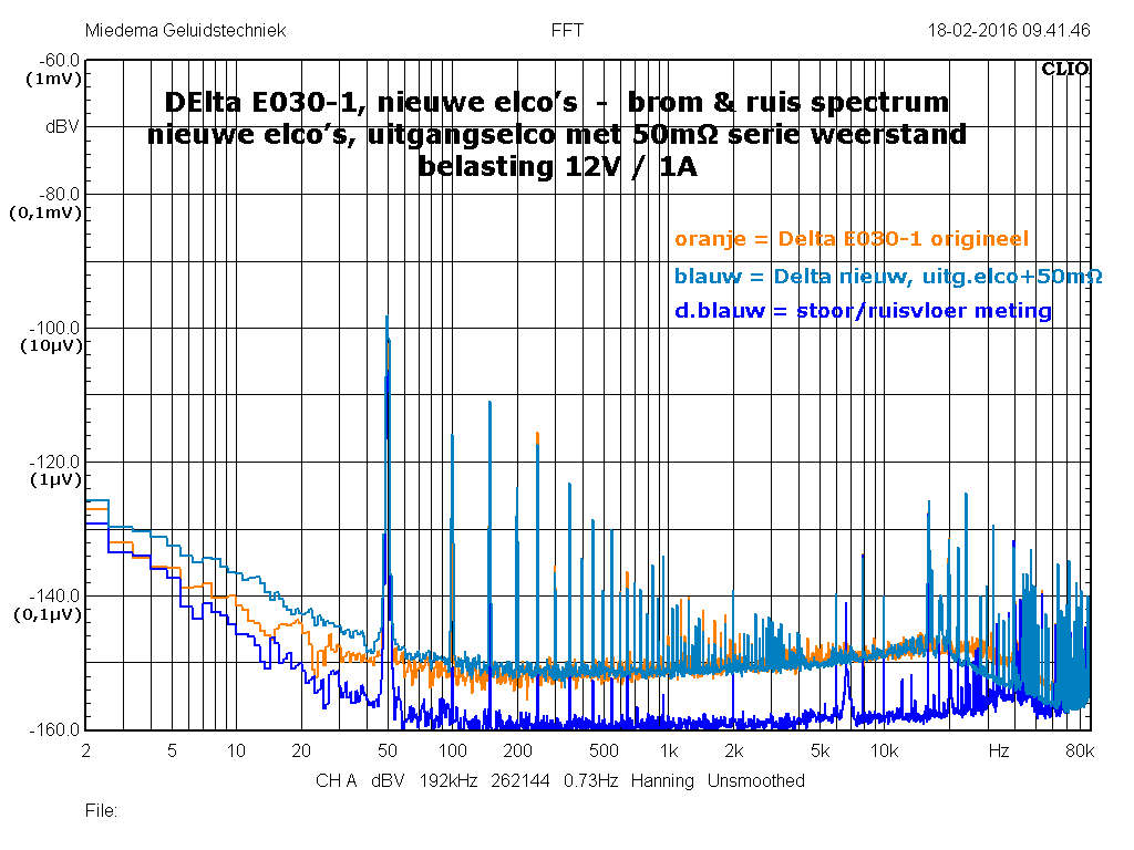

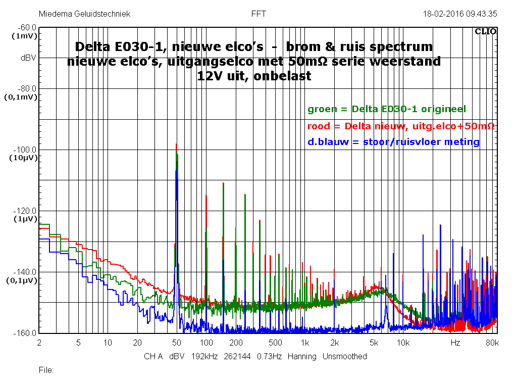

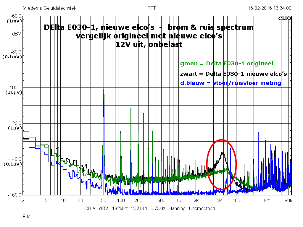

Nadat m'n Delta er weer toppie uitzag nog maar een keer gaan meten, de rimpel zal met nieuwe, top elco's nu wel een stuk minder zijn:
Niet dus! Bij de nieuwe meting (zwart) zijn de brom paaltjes precies even hoog, of soms iets hoger dan met de originele elco's (groen), en er is rond de 6kHz een soort resonantie in de ruis bijgekomen....

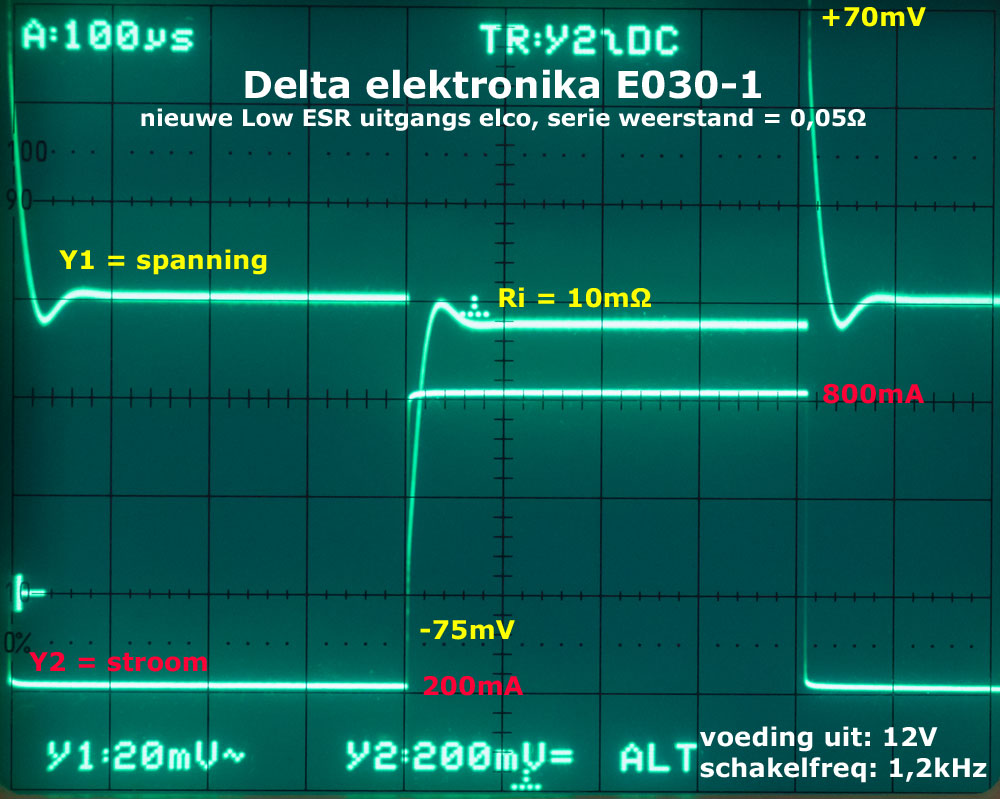

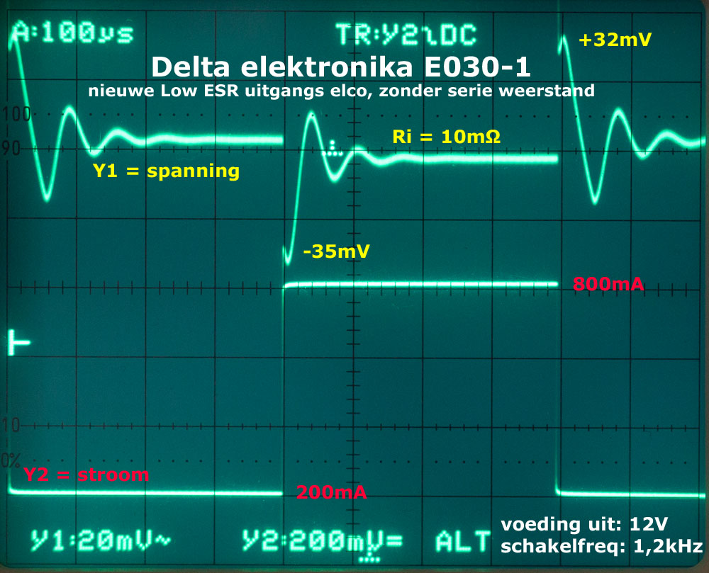

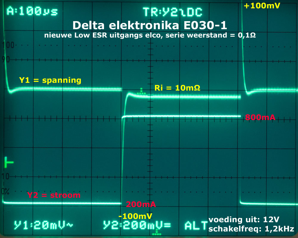

Maar eens kijken hoe het gedrag bij een dynamische load er nu uit ziet:
Ook niet goed. Bij een stapverandering treedt er nu een ringing op, die er oorsponkelijk niet was.....
Nu had ik voor de uitgangselco's mooie Low ESR typen genomen. Laten we eens kijken hoe het er uit ziet als ik die elco's 0,1Ω serie weerstand geef:
Kijk! nu is die ringing inderdaad weer weg. Maar de overshoot na een stap in de stroom is nu 3x zo groot geworden! (zeg van ±35mV naar ±100mV.
Uiteindelijk bleek een serie weerstand van 50mΩ het beste compromis:
De ringing is nu gedempt, en de overshoot is minder dan bij 0,1Ω. Dit gedrag lijkt ook het meest op de Delta met originele elco's.
De plaatje bij 120kHz zal ik jullie besparen, die vertoonden hetzelfde patroon.
Ook de ruisvloer lijkt met 50mΩ extra serieweerstand het meest op de originele Delta. Onbelast:
Je ziet dat die resonantie zo ongeveer weg is, en de ruisvloer weer aardig op het origineel lijkt.
Zo zie je maar wat 50mΩ extra ESR uit kan maken! Delta had z'n uitgangselco hier waarschijnlijk nauwkeurig op uitgezocht!
