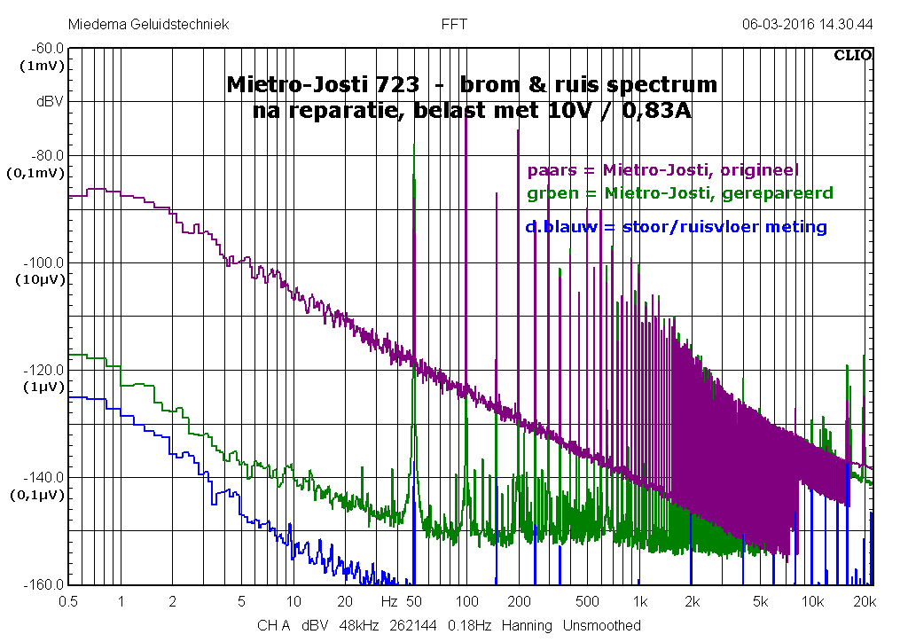

Ook de brom en ruiscurve ziet er nu anders uit, dit is belast:
Paars is voor de reparatie, groen er na. Die rare schuine lijn van de ruisvloer is nu verdwenen, en de ruis ligt nu op een normaal niveau.
Wel is het brom niveau hoger. Dat is niet zo raar, de 220V draden lopen in deze reparatie stand pal langs de print....
Ook het aantal hogere harmonischen is gelijk gebleven.
De moraal van dit verhaal is een beetje dat bij een oud apparaat niet noodzakelijk een onderdeel defect hoeft te zijn. Het kan ook dat diverse dingen langzaam achteruit gegaan zijn, zonder dat je het direct merkt......

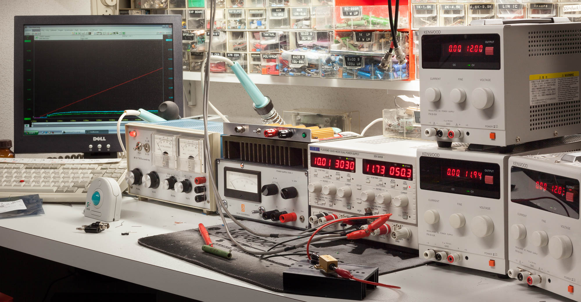

Nog even een sfeerplaatje hoe de voeding er bij lag tijdens de metingen. Hij wacht nu nog op een nieuwe potmeter....
Links op de voorgrond ligt trouwens een ringkerntrafo met aardscherm. Ik heb deze trafo (nu ik toch bezig was) geprobeerd in deze voeding, maar het verschil was teleurstellend klein.....
Ik heb echter ook geen idee van de kwaliteit van dat aardscherm. Ik vond deze trafo voor Eur 6,- op Markplaats, geadverteerd als “koperen spoel”.....

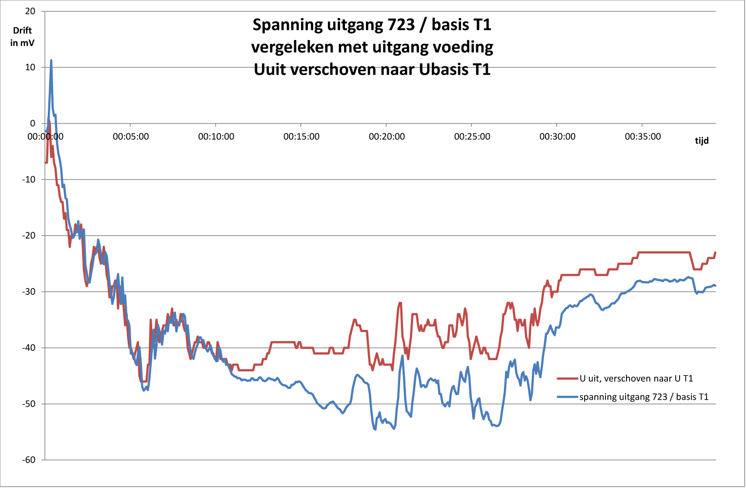

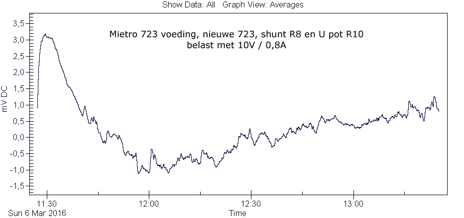

Vandaag heb ik de gerepareerde Mietro-Josti 723 voeding opnieuw gemeten.
De brom & ruis meting (ruisvloer!) en driftmetingen waren dramatisch anders dan eerder. Nu kan de voeding weer prima meekomen met z'n collega's.
Ik heb er over zitten dubben hoe die nieuwe meetresultaten te verwerken. Uiteindelijk heb ik besloten om in de originele posts de Mietro-Josti resultaten te vervangen door de nieuwe. Dit vooral omdat die originele metingen absoluut niet representatief zijn voor een 723 voeding. En als die originele meetresultaten daar blijven staan dan is is dat als snel misleidend voor latere lezers....
Dat betekend dus wel dat als je wilt weten hoe de voedingen zich nu verhouden je nog een keer terug moet lezen
Merkwaardigerwijs geven de metingen met dynamische belasting nu precies hetzelfde resultaat als met de defecte 723. Dus dat deel is onveranderd gebleven.
Tot slot laat ik toch nog even een meting zien:
Dit is de drift van de belastte Mietro-Josti voeding.
De lichtblauwe curve had ik gemaakt tijdens de reparatie, en de voeding dus uit elkaar lag. De paarse curve is van vandaag, weer ingekast. De schakeling is nu warmer, en de drift hoger. (maar nog steeds uitstekend met zo'n 10mV)
Kijkend naar die lichtblauwe curve zou je bijna denken dat dat gedrag ooit op een breadboard zo geoptimaliseerd is

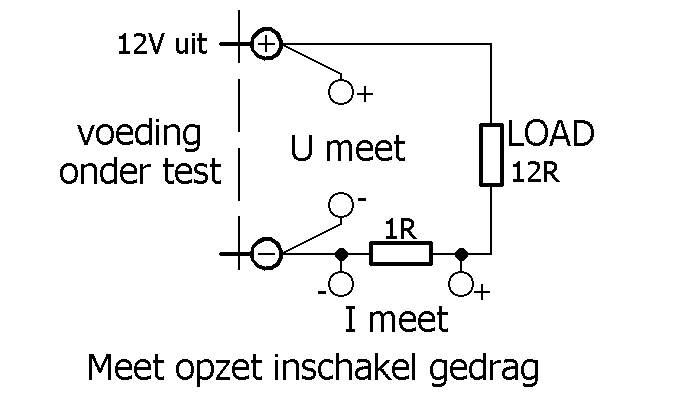

Ik heb het inschakel gedrag zowel onbelast als belast gemeten. Dit met de volgende opzet:
Zo kon ik de spanning en stroom tegelijk op mijn scoop zichtbaar maken. Ik gebruikte hier mijn Tie-Pie HS508 PC-scope. Die is prima voor dit soort langzamere verschijnselen. En een scherm is makkelijker bewaard dan gefotografeerd
Voor deze eerste ronde heb laat ik alleen het spanningsverloop zien. De stromen volgden keurig de spanning, dus dat voegt niets toe.

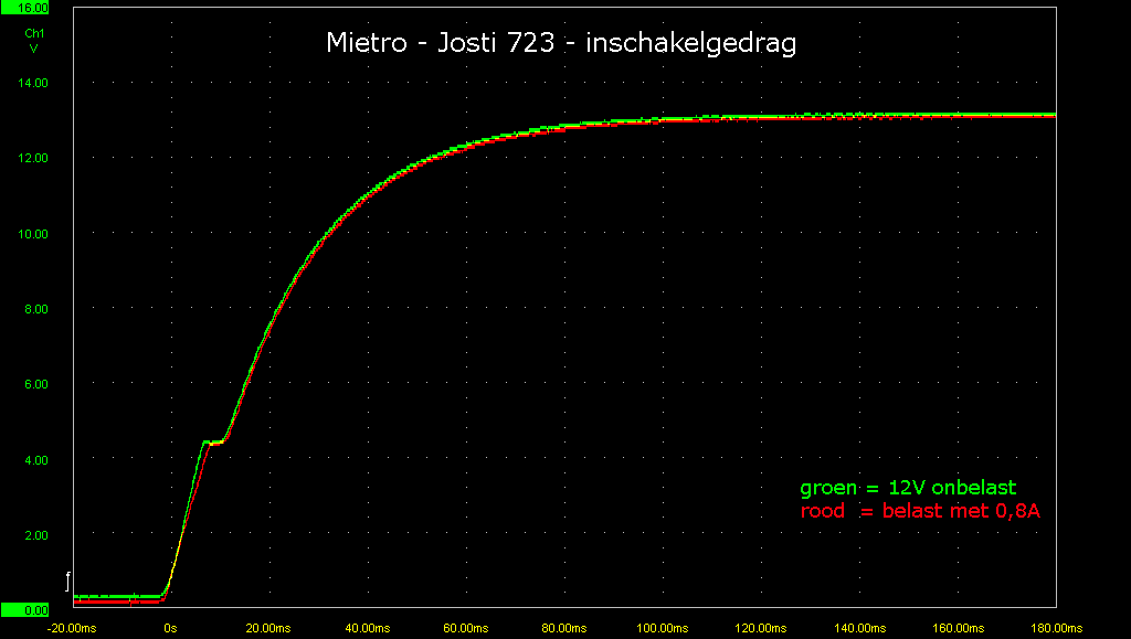

Laten we eerst kijken naar de Mietro-Josti 723:
De groene lijn is de opbouw van de spanning onbelast, en de rode is met de voeding belast met 1Amp. Onderaan staat de tijd as. De voeding gaat aan op 0mSec, en doet er 100mSec over om de spanning op te bouwen. Het onderste deel van de curve is puur het oplopen van de spanning over de bufferelco, bij de knik net boven 4V begint de regeling te werken.
Er is weinig verschil of de voeding meteen belast wordt of niet.

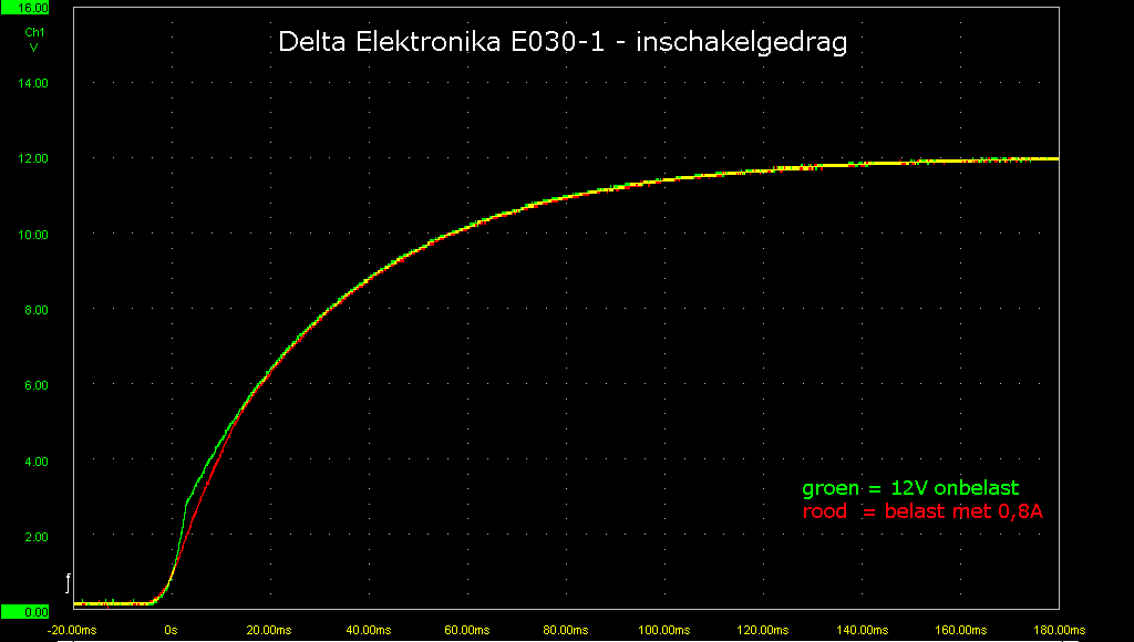

En dan de Delta Elektronika E030-1:
De Delta doet er nog wat langer over om zijn spanning op te bouwen, zo'n 150mSec. Wederom weinig verschil tussen belast of onbelast inschakelen. Onbelast is bij 3V nog net het punt te zien waar de regeling wat begint te doen.
Ook hier onberispelijk gedrag!

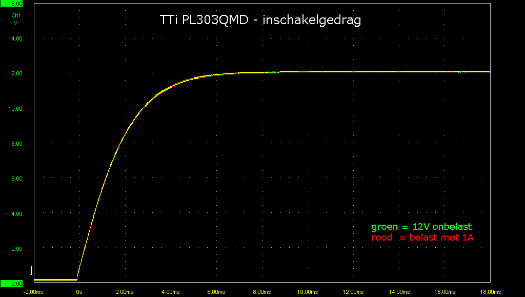

En tot slot de TTi PL303QMD:
De TTi doet het anders dan de Kenwood. hier wordt de spanning geleidelijk opgeregeld, in zo'n 8mSec.
Daarbij maakt het niets uit of de voeding belast is of niet. Keurig!

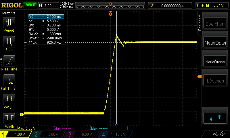

Hi Gertjan,
Informative metingen maar ik zou ook graag een meting zien van de abberaties van de Kenwood voeding bij gebruik van de "mute" schakelaar.
Is je meetsysteem snel genoeg om hier de pieken goed weer tegeven?
Verder kan je in mijn topic over voedingen zien wat voor horror er op kan treden bij het uitschakelen met de netschakelaar en/of de netstekker.

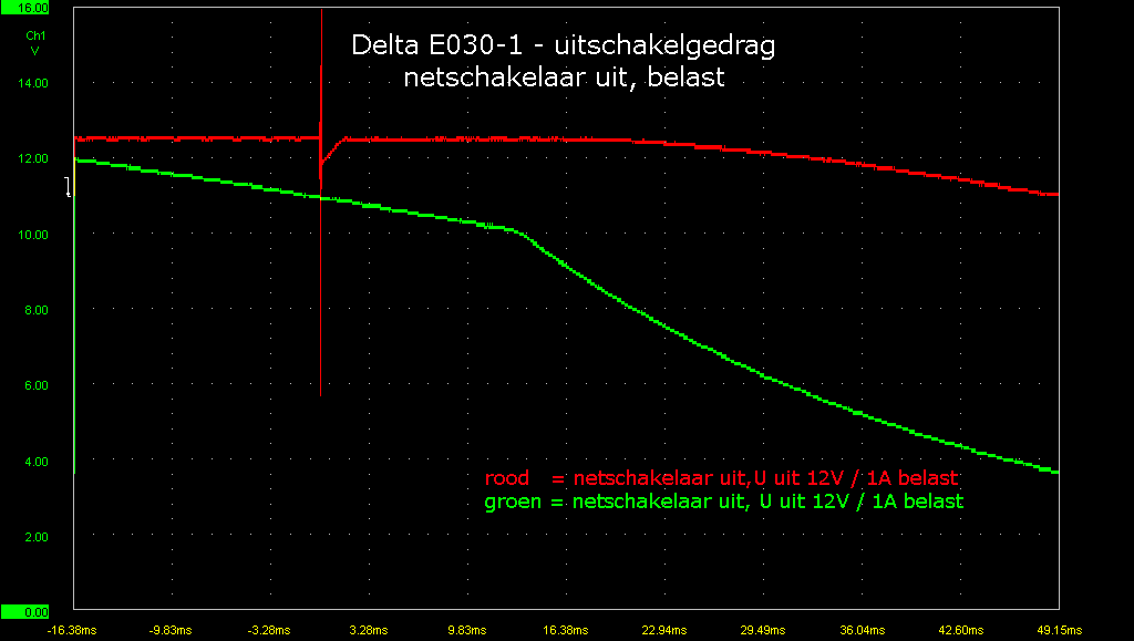

Wat betreft uitschakelen heb je gelijk! Bij mijn zoektocht naar die "slechte voeding"plaatjes kwam ik ook overshoots bij uitschakelen tegen. Dus dat is weer toegevoegd aan de to-do lijst. Maar de mute omzeilen door de stekker er uit te trekken had ik nog niet bedacht. Gaan we ook doen!

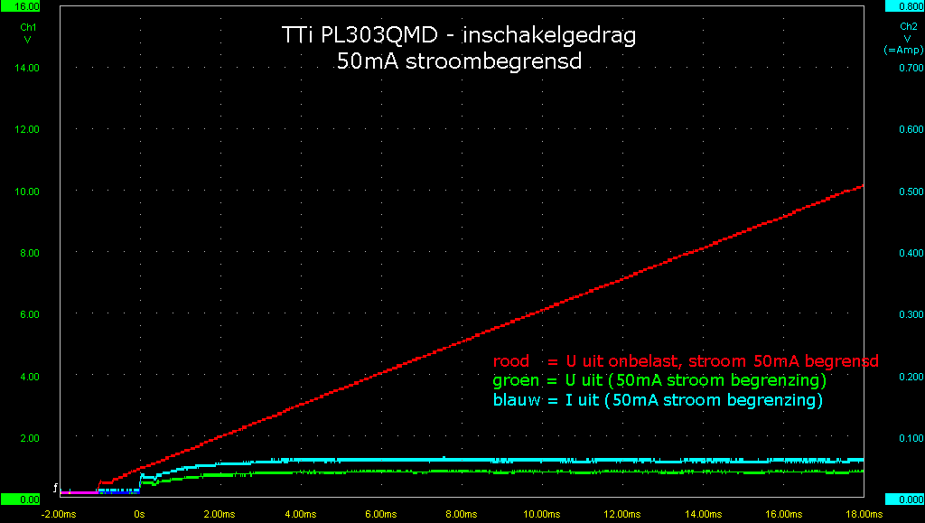

Voeding inschakelgedrag deel 2, de LED test
Nu gaan we het de voedingen lastiger maken. Deze test is wellicht iets minder relevant, maar wel spannender

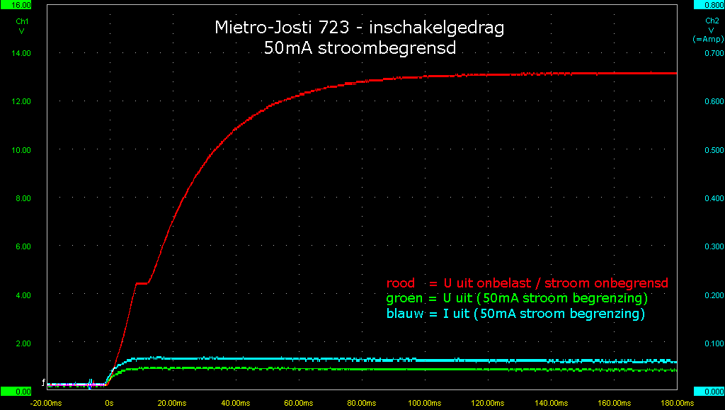

We zetten de voeding op een stroombegrenzing van 50mA, zodat we er een LED op kunnen laten branden. (zonder voorschakelweerstand!)
Als de stroombegrenzing traag inkomt, of eerst de energie in uitgangselco gedumpt wordt zegt het LEDje POEF!
Ik doe het met een virtueel LEDje, en meet gewoon de stroom die er loopt.... Meetschema als boven.
We beginnen weer met de voedingen die alleen maar met de aan/uit schakelaar aangezet kunnen worden. Hier zou weinig mis kunnen gaan, zolang er geen netspanning is, is er ook geen energie om te dumpen....

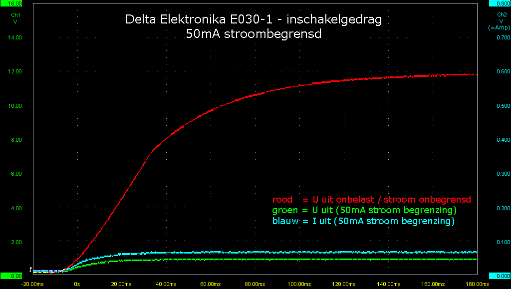

Ik plot (in rood) eerst de opbouw van de voedingsspanning zonder stroombegrenzing, ter vergelijk. Daarna mét stroombegrenzing op 50mA. Groen voor de spanning, blauw voor de stroom curve.
Eerst weer de Mietro-Josti 723:
Dat gaat keurig. Kan ook niet anders mijn inziens....
Ook netjes. Om dezelfde reden als de Mietro-Josti.

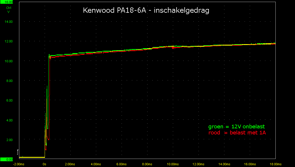

Dan gaan we naar de voedingen met mute schakelaar. Het inschakelen gaat hier sneller, dus de tijdbasis wordt weer 10x korter. (naar 20mSec).
Eerst de Kenwood PA18-6A:
Kijk, hier gaat het dus klassiek mis!!
De Kenwood dumpt gewoon de energie van z'n uitgangselco (die dus achter de stroombegrenzing zit) in de load. Daardoor loopt er eerst 0,8Amp, als de elco leeg is blijft de 50mA uit de regelaar over. Helaas denk ik dat de LED dan al overleden is....
Die stroombegrenzing bij 0,8A wordt gevormd door de belastingsweerstand van 12(+1)Ω. Bij alleen dat LEDje zou die stroompuls dus nog veel hoger zijn....
Dit gedrag komt veel voor. Immers (bijna) alle voedingen hebben een uitgangselco, en een schakelaartje op de uitgang is de makkelijkste manier om die uitgang af te schakelen. Zie hier het nadeel van die oplossing....
En dan de TTi PL303QMD
Bij het doen van deze meting kwam ik er achter dat na het instellen van de stroom op 50mA de spannings opbouw er opeens anders uitzag... Dus dat eerst maar onderzocht:
Groen is de curve van de spanningsopbouw zonder stroombegrenzing, zoals ik die in de vorige post heb laten zien. De rode curve is wat er gebeurt als de stroombegrenzing op 50mA staat. De uitgangselco wordt nu langzamer geladen. (met 50mA?
Je ziet het ook aan de vorm van de curven: de groene is een typische R-C laadcurve, de rode is een rechte lijn: een C geladen uit een stroombron.
Goed, nu dit weer helder is maar eens kijken naar het inschakelgedrag van de TTi:
Super sjiek! En al helemaal vergeleken met de Kenwood oplossing....
Doordat de uitgangspanning inderdaad uit een 50mA stroombron wordt opgebouwd heeft het LEDje niks te vrezen
De TTi is duidelijk de voeding met het mooiste gedrag in deze ronde.

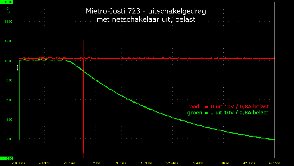

Uitschakel verschijnselen van labvoedingen
Vandaag heb ik gekeken naar het uitschakel gedrag van mijn voedingen.
Dit zowel met de mute schakelaar, de netschakelaar als door de stekker er uit te trekken. Daarbij heb ik schakelaars en stekker "normaal" bediend. Dus niet snel aan/uit etc, omdat ik hier van normaal gedrag uit ga. Wel alles een keer of 10-20 geprobeerd, tot er zich iets voordeed. (of niet....)
Ik heb hier de hoogste resolutie van m'n Tie-Pie scope gekozen, om optimale resolutie te hebben, en ook kleine naaldjes goed te kunnen zien. (Ik laat steeds de hele meting zien, inzoomen laat wel detail van een stoorpuls zien, maar dat voegt eigenlijk weinig toe). Door die hoogste resolutie zij nu wel de getallen op de tijdas minder mooi rond...
Vandaag laat ik alleen die plaatjes zien waar wat te beleven is. Eindeloze reeksen van mooi leeglopende voedingen zit niemand op te wachten, denk ik. Toch is er meer te zien en vertellen dan ik van te voren gedacht had.
Over het algemeen was er het meeste te beleven wanneer de voedingen belast werden.
De voedingen zijn in deze onder te verdelen in 2 groepen: met en zonder mute schakelaar. De voedingen mét waren bij gebruik van die mute schakelaar absoluut probleemloos. Maar je kunt die mute schakelaar als je per se wilt natuurlijk omzeilen, met netschakelaar of stekker. Dus dat heb ik ook geprobeerd
De Kenwood PA18-6A bleef totaal probleemloos.
Zowel veelvuldig de stekker er uit trekken, als met de netschakelaar uitzetten leverde nooit een stoorpuls op.
Vandaag dus geen plaatjes van de Kenwoods.....

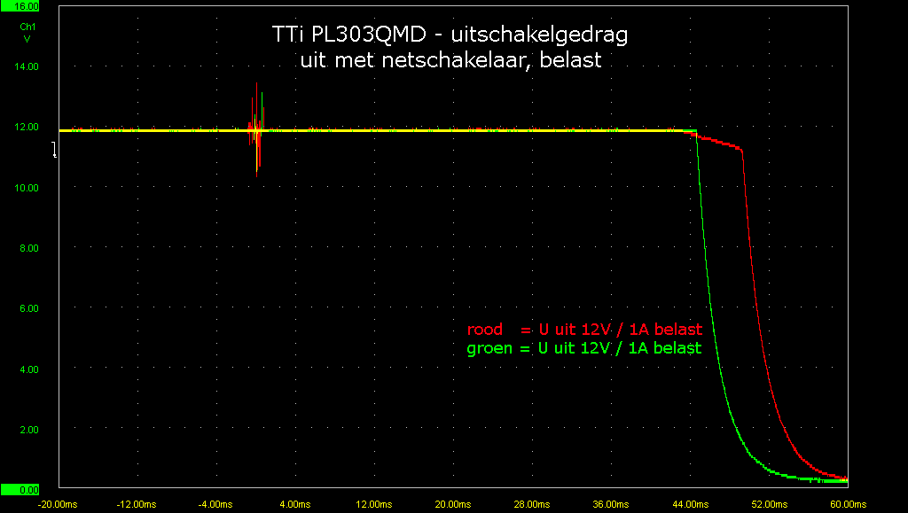

Bij de TTI PL303QMD ging aan/uit met mute prachtig, maar bruut met de netschakelaar uit ging iets minder goed:
Op het moment van uitschakelen ontstaan er stoorpulsjes, daarna lopen de elco;s leeg etc. Dit gebeurde vrijwel elke keer. Op bovenstaand plaatje zie 2 uitschakelpogingen. Wel blijven de stoorpulsjes vrij klein, tot 1,5V boven de voedingsspanning, dus echt problematisch zijn ze niet.

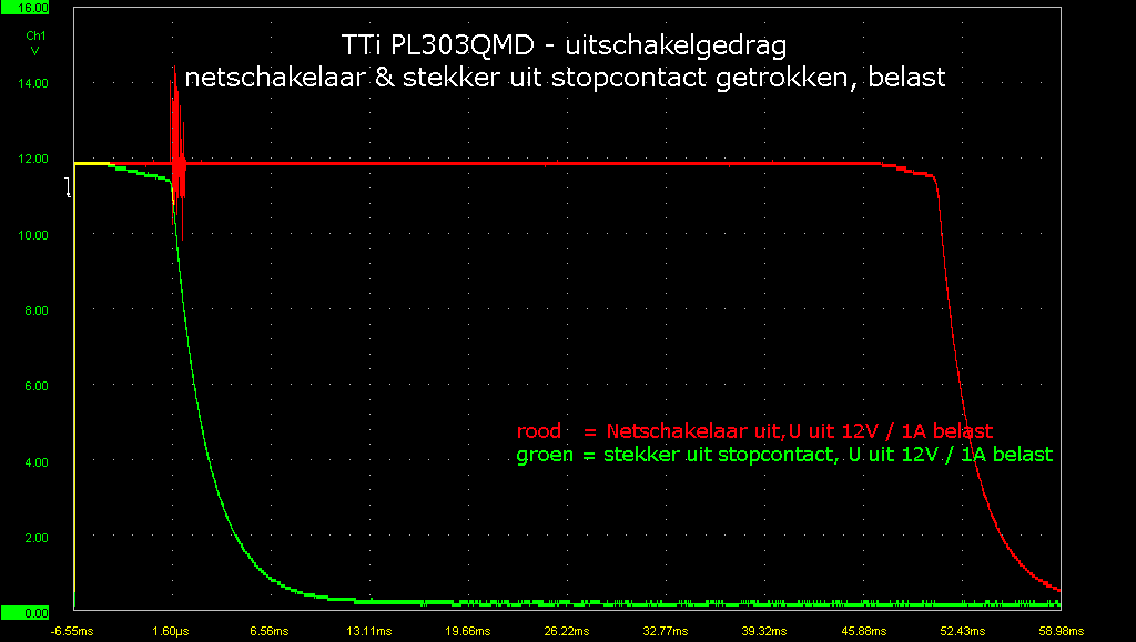

Daarna ook uitgezet door de netstekker er uit te trekken, dat ding dan weer wel probleemloos:
Rood is uitzetten met de netschakelaar, zoals hier boven, Groen is uitzetten met de stekker. Dan blijft de uitgang dus wel schoon. En dat elke keer...
Het lijkt alsof de elco's dan eerder leeg zijn, maar dat is niet zo. Dat komt door mijn triggering, die net onder de voedingsspanning staat. Bij de netschakelaar wordt er getriggerd op de stoorpulsjes, bij de stekker zijn die er niet, en is er pas later een trigger als de spanning instort....
Ik heb dit ook zonder belasting geprobeerd, en dat levert eigenlijk hetzelfde beeld op:
Wél een stoorpuls met de netschakelaar, geen stoorpuls met de stekker. Dat de spanning nu langzamer wegzakt is natuurlijk logisch.

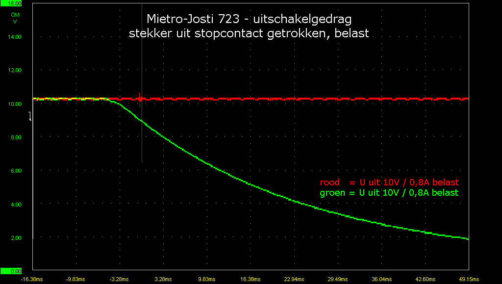

Dan komen we bij de voedingen zonder mute schakelaar. Die móeten we dus wel met de netschakelaar uitzetten, ook bij normaal gebruik.
Eerst de Mietro-Josti 723. Onbelast aan/uit schakelen ging eigenlijk altijd wel goed. Maar onder belasting kon ik soms een puls op de uitgang toveren:
Een puls als in de rode curve gebeurde ongeveer eens in de 10 keer.
Ook met de stekker er uittrekken gebeurde dit:
Met het stekker uittrekken was het opwekken van een stoorpuls iets makkelijker dan met de netschakelaar. Een verklaring kan zijn dat de schakelaar een beter (=sneller) schakelmoment heeft dan de uitgetrokken stekker.
Hetzelfde natuurlijk ook geprobeerd met de Delta Elektronika E030-1. Ook hier lukte het om met de netschakelaar af en toe een stoorpuls op te wekken:
Dit gebeurde wat minder vaak dan mij de Mietro (zeg 1x per 20 keer schakelen). Of dat komt omdat de Delta beter ontworpen is, of domweg een betere netschakelaar heeft durf ik niet te zeggen
Ook door de stekker er uit te trekken waren bij de Delta stoorpulsen op te wekken:
Een algemene conclusie is wel dat als je een voeding gebruikt voor prototypen, en dus steeds de spanning aan en uit zet (b.v. om afwisselend te meten en aan te passen) een mute schakelaar in mijn ogen een must is.
Niet alleen is het handiger, maar bij gebruik van de netschakelaar krijgt je schakeling in de zoveel tijd een flinke PULS voor zijn kiezen....
