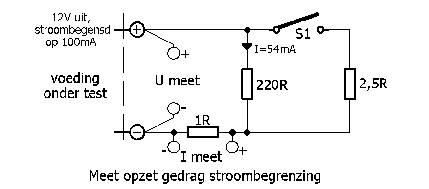

Ik heb nog wat verder gekeken naar de stroombegrenzing van de labvoedingen.
Stel, ik heb een schakelingetje dat 50mA trekt. Dus ik stel de stroombegrenzing van mijn voeding in op 100mA.
Dan is mijn schakelingetje helemaal safe... Toch?
Hoe snel grijpt die stroombegrenzing eigenlijk in? En er is altijd nog een uitgangselco die nooit te beroerd is om z'n opgeslagen energie er uit te gooien :-)
Laten we maar eens kijken.
Ik gebruikte deze test opzet:
http://www.miedema.dyndns.org/co/voeding/Meetopzet-gedrag-stroombegrenzing-600pix.png
De labvoeding staat op 12V ingesteld, z'n stroombegrenzing op 100mA. Met S1 open loopt er 54mA. Door S1 te sluiten willen we zo'n 3,5A trekken, maar daar steekt de stroombegrenzing een stokje voor.
In de praktijk zag dat er zo uit:
http://www.miedema.dyndns.org/co/voeding/IMG_4516-voedingen-stroombegenzing-test-600pix.jpg
Ik meet de stroom over een inductiearme Vishay thick film weerstand.
De extra load (op de koelplaat) schakel ik met een MOSFET. die wordt gestuurd met DC uit een Arb generator. Zo kreeg ik minder schakel dender dan met een mechanisch schakelaartje. (Nog even gespeeld met pulsen met instelbare stijgtijd. Dat is geheel dendervrij, maar je tast ook al snel de hoogte van de eerste stroompiek aan...)

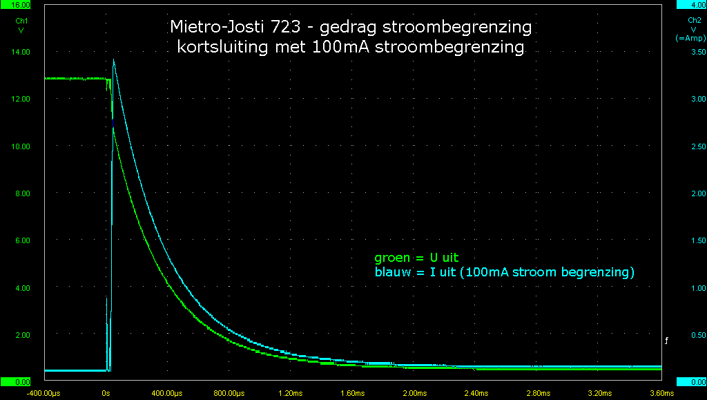

Als eerste de Mietro-Josti 723:
http://www.miedema.dyndns.org/co/voeding/Mietro-stroombegrenzing-600pix.png
Groen is de uitgangsspanning, die instort op het moment van kortsluiting, blauw is het verloop van de uitgangsstroom.
Oeps.... Als ik sluiting maak schiet de stroom eerst naar 3,4Ampere, voordat de stroom terugzakt naar de ingestelde 100mA......
Toch is de Mietro-Josti hiermee nog (net)de beste van de groep.
Het is vooral de energie van de uitgangselco die hier gedumpt wordt, en die is met 64µF niet zo groot. Na 0,8mSec zit de stroom weer onder de 0,5A.

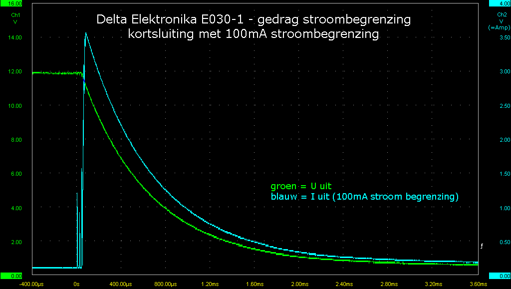

En dan de Delta Elektronika E30-1:
http://www.miedema.dyndns.org/co/voeding/Delta-E030-1-stroombegrenzing-600pix.png
De Delta laat hier dezelfde steek vallen.
Zijn uitgangselco's zijn wat groter (2x 100µF). Dus is de stroompiek wat hoger met 3,6Amp, en duurt het langer voor de elco's leeg zijn. Na 1,6mSec is de stroom weer onder de 0,5A gezakt.
Hier zie je ook wat duidelijker contactdender bij het inschakelen van de extra belasting. Voor ons meetresultaat maakt dat niet uit.

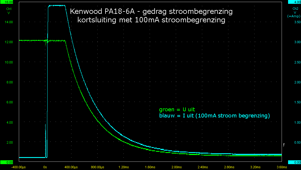

En dan de Kenwood PA18-6A:
http://www.miedema.dyndns.org/co/voeding/Kenwood3-stroombegrenzing-600pix.png
Hier zien we nog wat anders... Naast het dumpen van de uitgangselco duurt het hier ook even (0,3mSec) voor de stroombegrenzing in actie komt. Gedurende die 0,3mSec staat de voeding dus z'n volle uitgangsstroom in die laagohmige belasting te duwen! (hier 3,8A, begrensd door 2,5Ω load en 1Ω meetweerstand) 0,3mSec is natuurlijk niet lang, maar niet fijn voor veel halfgeleiders.....
Daarna zijn de elco's vrij snel leeg, zodat na ong. 1,4mSec de stroom toch weer onder de 0,5A komt.

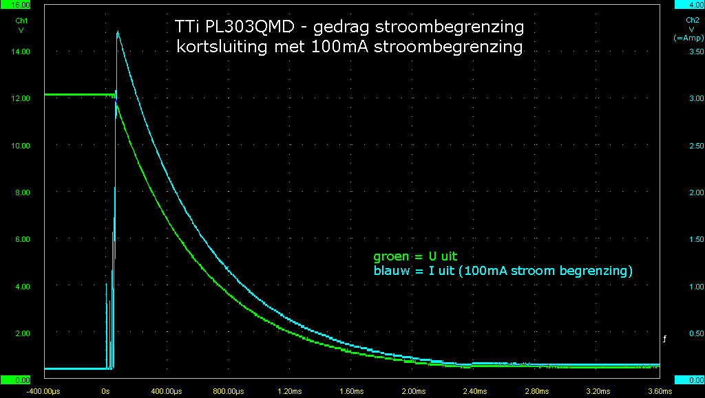

En tot slot de TTi PL303QMD:
http://www.miedema.dyndns.org/co/voeding/TTI-stroombegrenzing-600pix.png
De TTi vertoont hetzelfde gedrag als de andere voedingen....
Met een piekstroom van 3,7A, en een tijd van 1,4mSec voor de stroom weer onder de 0,5Amp is.
Dit is dus een test waar alle voedingen een flinke steek laten vallen....
Ik heb hier bewust weer alle plaatjes laten zien, omdat je niet goed genoeg doordrongen kunt zijn van dit gedrag van voedingen!
Dit is dan ook een test die iedereen met zijn voeding zou moeten doen.
Een vraag is natuurlijk wel hoe schadelijk die korte piek is voor de aangesloten schakeling. Dat is natuurlijk helemaal afhankelijk van de schakeling, en waar precies de gebruiker z'n foutje maakt....
Toch is het wel een stroompiek waarbij veel halfgeleiders plots zouden kunnen bedenken dat ze eigenlijk een fuse zijn....

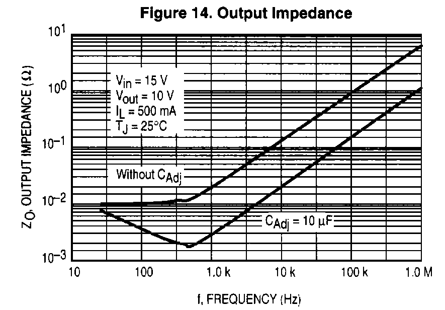

Als voorbeeld zie je hier de uitgangsimpedantie van een LM317:
http://www.miedema.dyndns.org/co/voeding/outputimp/LM317--output-impedance-600pix.png
Kijk vooral naar de "kale" curve, dat is die "without Cadj".
Je ziet dat die curve recht loopt, tot zo'n 400Hz, en dan schuin gaat oplopen.
Dat komt omdat er een sterk tegengekoppelde versterker is gebruikt om die uitgangsimpedantie zo laag te krijgen.
Open loop heeft die versterker dus maar een bandbreedte van 400Hz. Ga je hoger in frequentie dan neemt de tegenkoppeling af, en daarmee stijgt de uitgangsimpedantie.

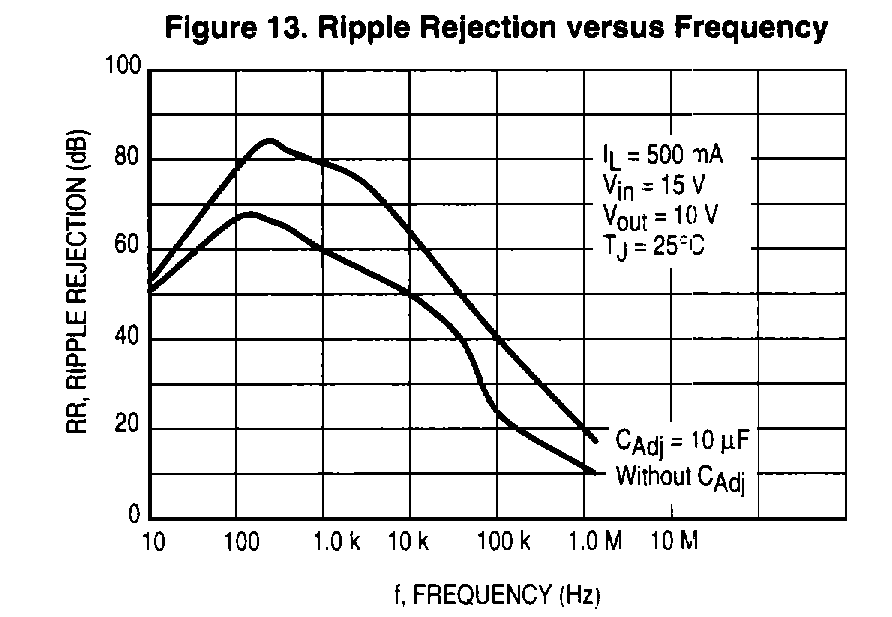

Natuurlijk wordt hiermee ook de brom onderdrukking minder boven die 400Hz. Dat zie je dan ook in de ripple rejection karakteristiek:
http://www.miedema.dyndns.org/co/voeding/outputimp/LM317--ripple-rejection-600pix.png
Die is dus min of meer de inverse van de uitgangsimpedantie.
Dat oplopen van die uitgangsimpedantie, en daarmee slechter onderdrukken van brom & storing bij hogere frequeenties is (deels) op te vangen door een uitgangscondensator.

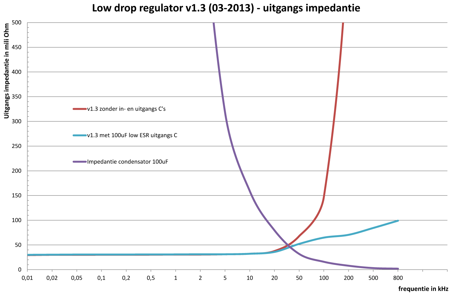

Hier als voorbeeld een paar curven van een voedings ontwerpje van me:
http://www.miedema.dyndns.org/co/voeding/outputimp/Low-drop-regulator-outputimp-600pix.png
De rode curve is de uitgangsimpedantie van de kale elektronica, zonder C's
Die elektronica is breedbandiger dan gebruikelijk, en met weinig tegenkoppeling, vandaar dat hij er anders uitziet dan bij bovenstaande LM317. Maar duidelijk is dat boven 20kHz de elektronica niet snel genoeg meer is om bij te kunnen regelen, en de uitgangsimpedantie schiet omhoog.
De paarse curve is de impedantie van een 100uF elco. En de lichtblauwe curve geeft het resultaat van de gecombineerde uitgangsimpedantie.
Je kunt hier dus mooi zien hoe een goed gedimensioneerde uitgangselco de regeling kan aanvullen.

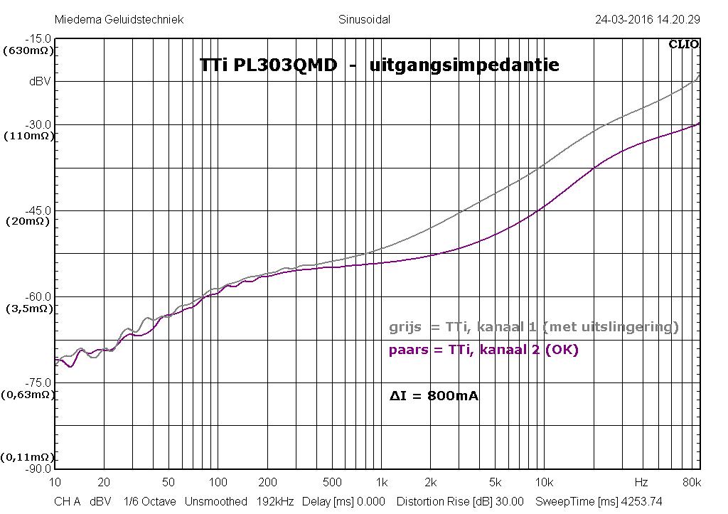

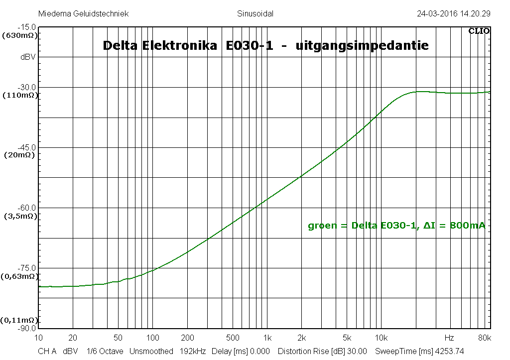

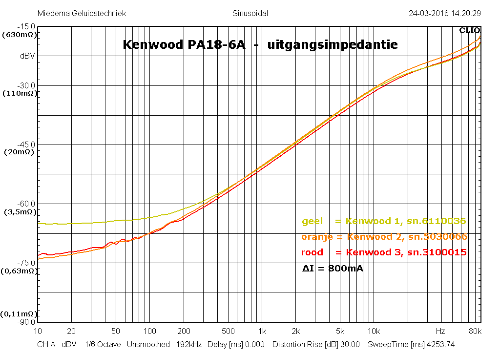

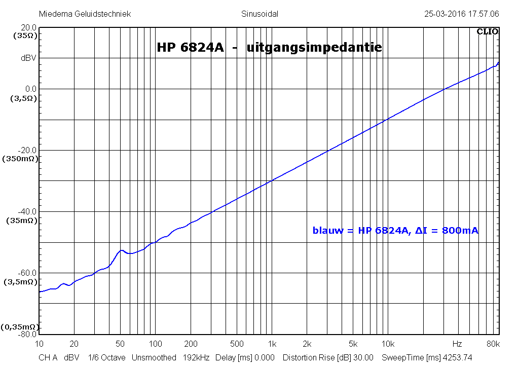

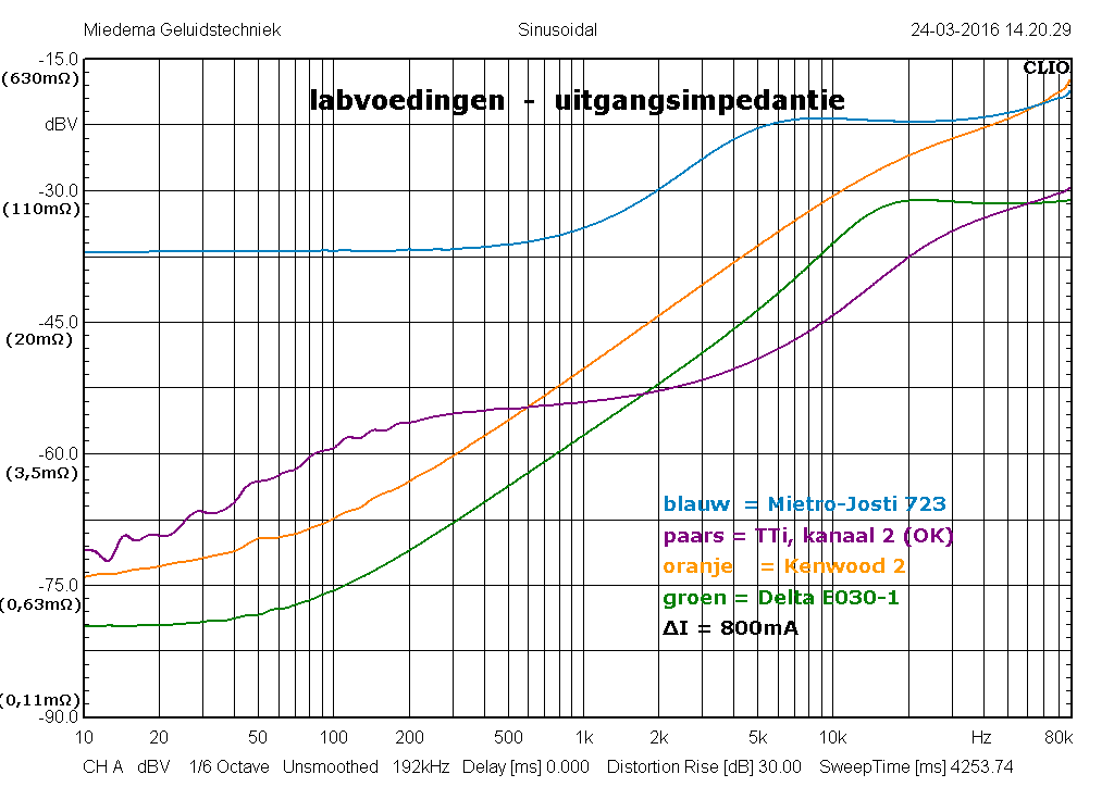

Ik heb de uitgangsimpedantie versus frequentie van mijn labvoedingen gemeten.
Ik wilde eens kijken of ik in 1 keer een curve kon meten. Dus niet punt voor punt, maar een hele curve in 1 sweep.
De uitgangsimpedantie meet je door de uitgangsstroom te variëren, en de daardoor ontstane rimpel. Met Ri = ΔU / ΔI is dan de uitgangsimpdantie te berekenen.
Ik stelde mijn load in op 600mA, en moduleerde die belasting met de generator van Clio tot die stroom varieerde van 200mA tot 1000mA. ΔI is nu dus constant 800mA.
Dan is het verder simpel, met Clio sinus sweepen, de rimpel meten, en die omrekenen naar Ri. Daarbij er wel aan denken dat de dBV waarden rms zijn en dat ik voor ΔU de momentele (top-top) waarden nodig heb....
In de onderstaande grafieken heb ik de waarden voor Ri op de Y-as er tussen haakjes bij gezet. Die moet je wel met een korreltje zout nemen, zo precies is b.v. de stroom niet in te stellen (op de scoop). Maar het gaat ook meer om de vorm van de curven, en orde van grootte.
Al eerste de Delta Elektronika E030-1:
http://www.miedema.dyndns.org/co/voeding/outputimp/Delta-E030-uitgangs-imp-600pix.png
Dit is een mooie, klassieke curve. We zien dat de open-loop bandbreedte slechts zo'n 50Hz is. (klopt ook wel voor de gebruikte 741 opamps) Daarna gaat de uitgangsimpedantie oplopen omdat er steeds minder loopgain is. Tot er bij 20KHz een plateau gevormd wordt door de uitgangscondensators.
Aangezien ik die er zelf ingezet heb is dit ook een mooi punt om het systeem te checken. Er zitten 2 elco's parallel met een ESR van 74mΩ en 100mΩ in serie, totaal dus 87mΩ.
http://www.miedema.dyndns.org/co/voeding/outputimp/Kenwood-uitgangs-imp-600pix.png
We zien weer hetzelfde model curve. De knikken in de curve zijn herkenbaar, maar minder geprononceerd.
Wat wel opvalt dat Kenwood nr.1 minder open-loop versterking heeft dan de andere 2! Aan de serienummers te zien is hij de jongste van de 3.
Verder met de TTi PL303QMD:
http://www.miedema.dyndns.org/co/voeding/outputimp/TTi-uitgangs-imp-600pix.png
Deze curven zien er wel wat anders uit dan het klassieke model.
Deze voeding is ook anders van opzet dan de overigen. In plaats van de de enkele regellus van de overige voedingen zijn er hier meer regellussen actief: de pré regeling en de lineaire post regeling.
Ik heb beide kanalen geplot. Paars is het goede kanaal, grijs is het kanaal dat de extra uitslingering gaf bij de dynamische load testen. Ook hier gedraagt dit kanaal zich anders, met minder tegenkoppeling in het hoog. Wat de verdenking dat er een tegenkoppel (compensatie) Ctje mist versterkt....
Verder zijn er wat kleine bromprobleempjes te zien onderin de curven. Waarschijnlijk veroorzaakt in de meetopstelling. Een combinatie van het netfilter met Y condensatoren in de PC èn in de TTi.

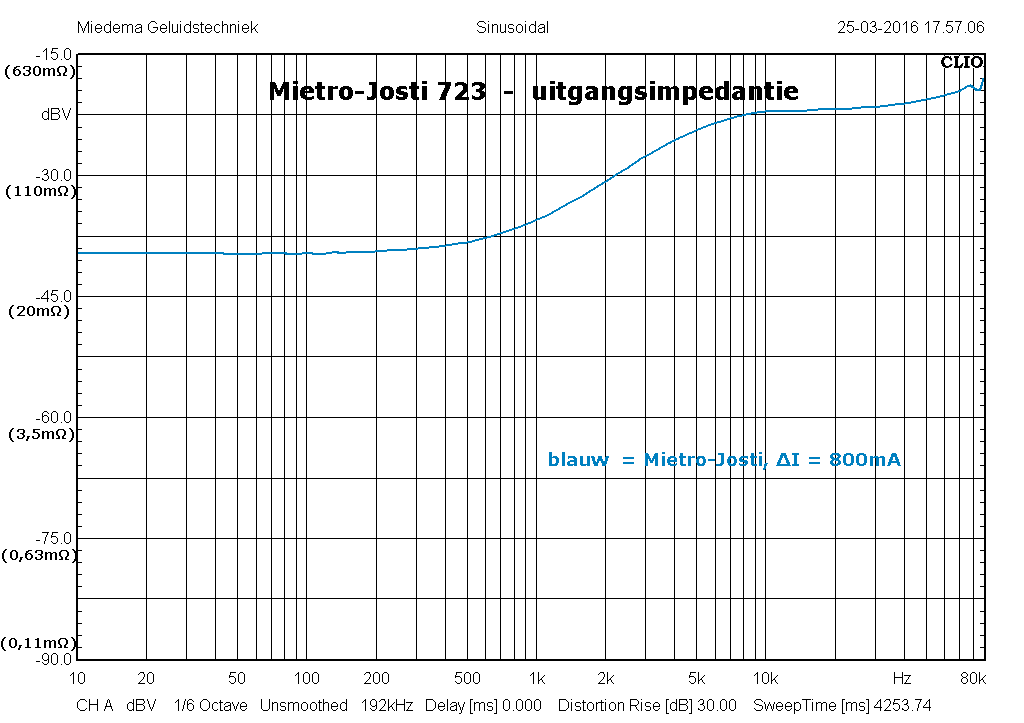

En tot slot nog de Mietro-Josti 723:
http://www.miedema.dyndns.org/co/voeding/outputimp/Mietro-uitgangs-imp-600pix.png
Deze voeding heeft weer een klassieke curve, maar de impedanties liggen wel hoger...

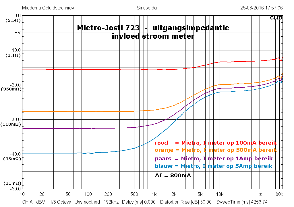

Hier zit nog een extra adder onder het gras. Deze voeding heeft een analoge stroommeter, die zit tussen print en uitgang, en z'n weerstand wordt natuurlijk bij de Ri opgeteld. Op deze voeding heeft die meter omschakelbare stroombereiken: 100mA-500mA-1A-5A. Ik ben daar nog even ingedoken en heb de Ri geplot met de verschillende meter bereiken:
http://www.miedema.dyndns.org/co/voeding/outputimp/Mietro-uitgangs-imp-I-meter-600pix.png
Zoals je ziet maakt dat erg veel uit! Die omschakelbare stroombereiken zijn erg handig, maar je schakelt meteen ook de Ri van je voeding om...... (Voor een lager stroombereik is een hogere shunt weerstand nodig)
Als je dus je voeding van analoge meters wilt voorzien zou ik er dus zeker voor zorgen dat de stroommeter binnen de tegenkoppellus komt :-). edit: Daarmee bedoel ik dat de meter zit vóór het punt waar de tegenkoppeling wordt afgetakt. (meestal de spanningspotmeter) Nog beter om een al bestaande (shunt)weerstand te gebruiken. b.v. I meet weerstand van de stroomregeling, of een emitter weerstand van de uitgangstorren.
Als laatste nog een plaatje met alle voedingen te samen:
http://www.miedema.dyndns.org/co/voeding/outputimp/Allen-uitgangs-imp-600pix.png
Alle curven volgen dezelfde lijn, behalve de TTi, vanwege z'n andere opzet.
De Delta haalt de laagste impedanties (tot 2kHz...), wat correspondeert met z'n lage ruisvloer.
De Mietro-Josti heeft de hoogste impedanties, maar dat komt dus voor een flink deel door de stroommeter die tussen voeding en uitgang hangt.
De Delta en de Kenwoods hebben een kleine open-loop bandbreedte, met veel gain, De 723 heeft wat meer open-loop bandbreedte en minder tegenkoppeling. (klopt ook met 723 datasheet, ook daar zie ik ong. 1kHz open-loop bandbreedte)
Wat vooral ook duidelijk is, is dat als je de Ri van een voeding wilt bepalen, je goed moet nadenken bij welke frequentie je dat wilt doen! Een andere frequentie zal een andere Ri opleveren....
Ik heb gekeken in hoeverre de Ri die ik bepaald had bij de dynamische load tests correspondeert met deze metingen. In grote lijnen blijkt dat te kloppen :-)

Als extraatje heb ik nog een bijzondere impedantie curve voor jullie:
http://www.miedema.dyndns.org/co/voeding/outputimp/HP6824A-uitgangs-imp-600pix.png
Drie maal raden van wat voor voeding dit de uitgangsimpedantie is....
Het is dan ook geen gewone voeding, het is de HP 6824A Power Supply / Amplifier.
Dat is in feite een grote vermogens opamp, met DC via een potmeter op z'n ingang zodat hij zich als voeding gedraagt.
Aan de curve zien we dat deze opamp een hele kleine open-loop bandbreedte heeft. (ontwerp is dan ook van 1966)
En wat er gebeurt als er geen uitgangs elco toegepast is. De uitgangsimpedantie blijft stijgen door het afnemen van de versterking, en dus de tegenkoppeling... Hier is de Ri bij 80kHz al 10Ω!

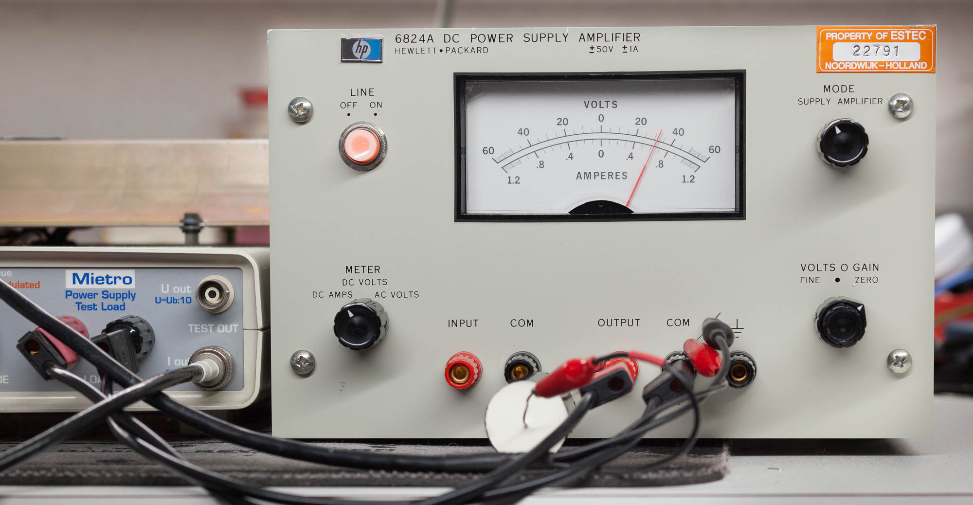

Hier de HP 6824A in actie:
http://www.miedema.dyndns.org/co/voeding/IMG_4537-HP-6824A-impedantie-test-600pix.jpg
Het leuke van dit ding is dat als je hem als voeding gebruikt het een 2 kwadranten voeding is. Je kunt vloeiend overgaan van een positieve naar een negatieve uitgangsspanning.
Schakel je om naar de Amplifier Mode, dan wordt het gewoon een versterker. Met een maximale uitsturing tot plus/min 50V en 1A (-3dB 20kHz).
Handig om achter een generator te zetten als je wat meer spanning en/of stroom nodig hebt!
Of een voeding waar je zelf een brom of stoorspanning op wilt moduleren.
