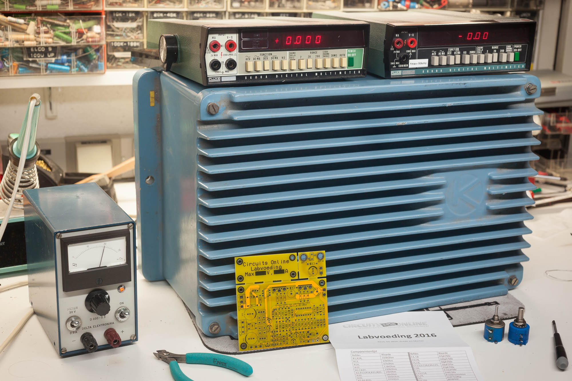

Gister heb ik op de Jutberg de ideale kast gevonden voor mijn CO voeding:
http://www.miedema.dyndns.org/co/IMG_5360_kast_CO_voeding-600pix.jpg
Omdat ik de zekerheid wil hebben dat ik bij mijn experimenten (meestal met een 555 of paar 741) nooit stroom te kort kom, heb ik besloten een 60V/100A versie te maken.
Die past dus ideaal in deze kast!
Ik heb hier nog 10x 2N3055 liggen, en kan ik hier mooi voor gebruiken. Ik heb, zoals Blackdog steeds zegt, de datasheet opgezocht, en daar staat dat ze 115W zijn, dus dat moet makkelijk kunnen.
Voordat iemand gaat zeuren over die dissipatie, deze kast weegt 10kg, dus de thermische massa is hoog. En hij is ook (spat)waterdicht, dus indien nodig kan ik er altijd nog de tuinslang op zetten.
Verder heb ik hier nog een driefase trafo liggen. Past ook perfect in dit project! Kan iemand mij vertellen hoe ik die CO trafo omschakeling voor ster-driekoek omschakelen kan gebruiken?
IK hou er van dat mijn voedingen lekker snel zijn. Ik heb begrepen dat je dan die compensatie C's gewoon moet weglaten. Ik heb nog wel wat snelle audio opamps liggen, die zal ik ook proberen. Eigenlijk is dat simpel: als het niet rookt, dan oscilleert het ook niet.
Waar ik een bloedhekel aan heb ik het maken van die vierkante gaten voor meters. Dat is met de grootte van deze kast ook mooi op te lossen. Ik schroef er gewoon 2 Fluke meters bovenop.
Dan ben ik ook af van dat gedoe van wikkelingen bijleggen op de trafo. (Zou ik dat dan ook in 3 fase moeten doen?)
Alle details zijn me nog niet helemaal duidelijk. Maar ik begin gewoon, dan zal het vanzelf wel goed komen.
Gelukkig vond ik op de Jutberg ook het Delta voedinkje op de foto, zodat ik in de tussentijd wel verder kan met de hobby. Hoewel ik dan natuurlijk wel in de angst leef dat de 0,3Amax van dat ding toch op een dag te kort zal blijken te zijn......
Voor Tidak heb ik de foto gemaakt met een Olympus OM lensje (50mm f3,5 macro op m'n Canon camera)
ik mis de :) in het verhaal..
Goed bezig!
Ik denk dat je wel een freesbank nodig hebt om dat koelblok klaar te maken voor TO-3 transistors, die moeten op de buitenkant, met de pootjes naar binnen. Als je silicone pads gebruikt is hij alsnog wel spatwaterdicht, denk ik.
Ster-driehoek is wel een leuk plan, maar je zou natuurlijk ook een gebruikte softstarter kunnen gebruiken. Wel een 3-fase type natuurlijk, die 2-fase krengen zijn echt niet geschikt.
