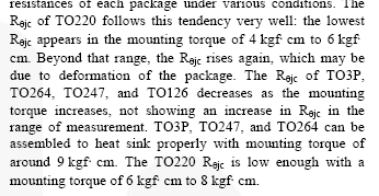

Op 2 mei 2016 18:52:18 schreef NielsDerksen:
Ik heb de transistoren zo koud (oke met pasta) op de koelprofielen geschroefd, dus ja?
Los daarvan, de beste warmte overdracht bij vastschroeven is volgens de Fairchild pdf, klein knipje:
En bout, sluitring en moer gebruiken, vastzetten met een verende clip op het midden waar de die van de BDW93C zit, is het beste. Maar wel lastiger om te monteren! https://www.fairchildsemi.com/application-notes/AN/AN-4166.pdf

Thanks!
Nu snap ik ook waarom er zo'n rare maat gat in die transistoren zit...
Ik heb M4 gaten in mijn koelblok getapt, de gaten in de transistoren opgeboord naar 4 mm.
Ik moet dis zo'n isolerend busje hebben, en zo'n isolerend velletje.
(Ja, en dat alles 4 keer).
