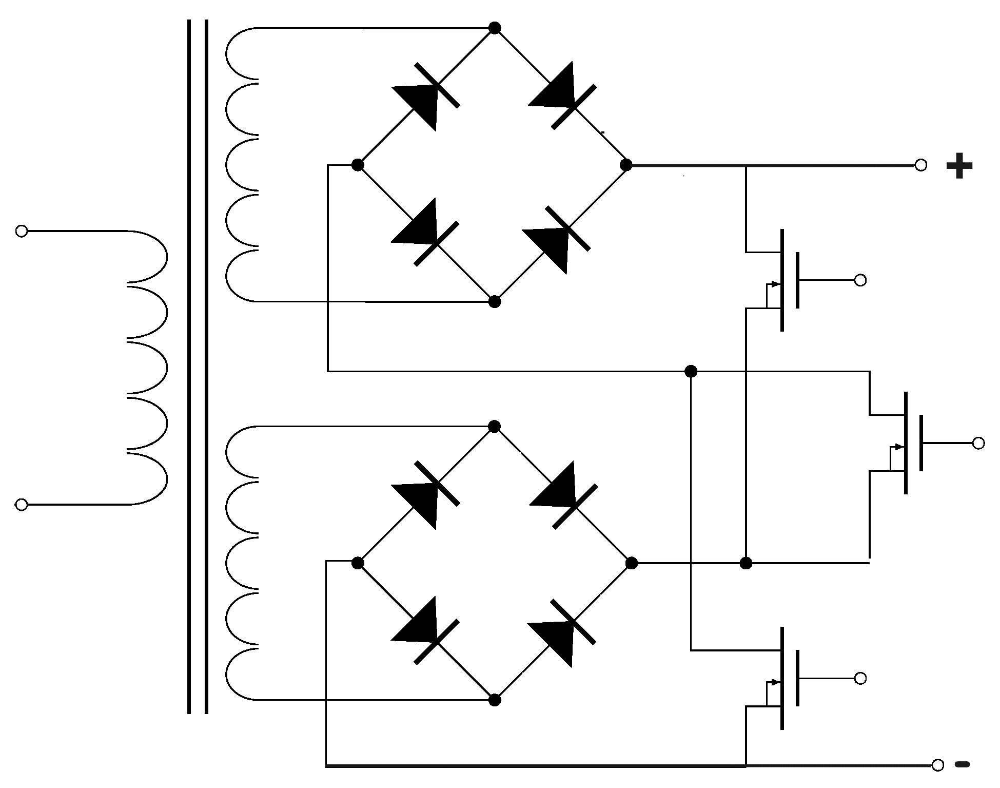

Bij deze ook de opzet van omschakeling van serie en parallel schakeling van de trafo output. Hoe de FET's aan te sturen is voor mij nog een probleem. Mogen bijvoorbeeld de gates van beide linker FET's aan elkaar worden geknoopt of is daar een aparte sturing voor nodig (ander niveau)?
Edit:
Oeps ik was hem vergeten. VERBETERD!
Als mijn brain fart klopt, of dat er een elegantere oplossing is hoor ik dat graag van jullie.

Ja, ik heb met CorelDraw zitten klooien (nieuwe versie = even wennen) heb alle symbolen zelf moeten tekenen. Ziende blind
H1er de correcte tekening:
Nu dus suggesties voor de aansturing

Ja, ik heb met CorelDraw zitten klooien (nieuwe versie = even wennen) heb alle symbolen zelf moeten tekenen. Ziende blindH1er de correcte tekening:
Denk er aan dat die fets parasitaire diodes hebben, dit geeft volle sluiting in de enkelestand.
Daarnaast ben je nu heel veel moeite aan het doen voor een ampere extra, zonder iets te veranderen kun je met jouw trafo al gewoon 5A gebruiken in enkele stand en 3A in dubbele.

@Tidak Ada,
Zodra de wikkeling schakeling af schakelt krijg je een enkelvoudige gelijkrichting.
De onderste helft van de gelijkrichter brug wordt niet gebruikt waardoor je als het ware de 2 spoelen enkelvoudig gelijkricht en hierdoor 2 spoelen parallel staan (Zie hiervoor de tekening van Sine).
@Sine,
Als ik me dus in dit geval niet vergis zal je met de afvlak condensator hiermee rekening moeten houden aangezien je i.p.v. elke 5ms een volledige spanning naar elke 10ms gaat en daardoor ook een grotere rimpel spanning ontstaat.

Dat is ook een van de redenen dat ik naar een alternatieve schakeling zoek. Ik wil alleen mechanische relais vermijden, o.a. vanwege de hoge laadstroom van de elco. Verder heeft zo'n relais een fikse stuurstroom nodig, wat weer tot een extra trafo'tje leidt. Voordeel is dan natuurlijk dat je al voor de brug kunt schakelen.
Op 4 april 2016 09:48:13 schreef Sine:
Kan je dit even uitleggen? Hoe en waar zitten die diodes en hoe lopen die stromen. Zoiets zou dan toch ook in jouw schakeling gebeuren?

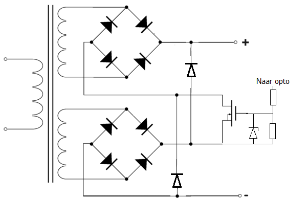

Het is dat ik een beetje van puzzelen met dit soort dingen hou ... ik kwam hierop uit:
Nadeel is wel dat je het verlies van twee gelijkrichters en twee diodes hebt. Voor mijn gevoel moet het nog simpeler kunnen (in de brug zitten immers ook diodes) maar daar moet ik dan nog even op broeden
Tidak, de body-drain PN overgang vormt een diode tussen drain en source. uitleg
Deltasupport
Peter Strayer
Het schema hierboven, met de twee diodes, is hetzelfde als met de drie FETs. Die FETs hebben inderdaad een body-diode, maar die staat in dezelfde richting als in het schema met de diodes.
Het komt er dus op neer dat in parallel-mode, de schakeling ook werkt zonder sturing, maar dan via de body-diodes en die zijn daar niet echt voor bedoeld. Door nu de FET wel aan de sturen, sluit je die body-diode kort, en daarmee neemt het verlies fors af. Je gebruikt de FET eigenlijk op z'n kop, maar dat gaat probleemloos.
Voor de mensen die onze SM7020-D kennen (0-35V, 20A en 35-70V, 10A); die werkt op precies dezelfde manier.
Tips:
- Zorg voor een (flinke)n dode tijd tussen omschakelen. De tussenliggende tijd nemen de body-diodes de taak waar, en die kunnen daar best wel tegen.
- Zet een dikke zenerdiode over de FET.
En ja, de FET's moeten vanwege het niveauverschil geisoleerd aangestuurd worden.
