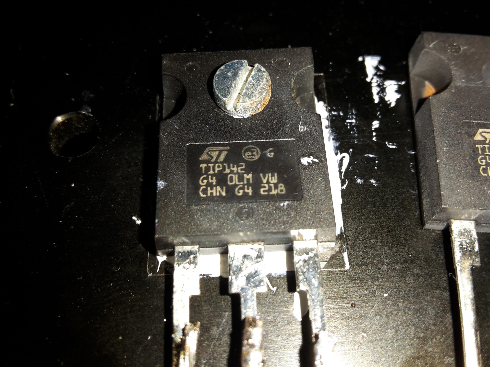

Zo, het is voor mij iets eerder "vanavond",
Dan hieronder de foto's, echt of nep?
En dan kom ik nog terug op mijn eerder gestelde vraag, hoe moet de CO voeding reageren tegen een kortsluiting?
Zoals die van mij, met een lief klein rook sliertje die langzaam omhoog gaat
of gewoon de CC led aan en voor de rest niks :)
plaatje1 closeup van de bovenste
plaatje2 closeup kapotte ander hoek
plaatje3 kapotte open
plaatje4 gemeten
plaatje5 alle vier op een rij (kapotte = onderste)

@Peter,
Hangt er helemaal van af of de voeding goed geschaald in elkaar is gezet.
Normaal gesproken zou de CC inderdaad bescherming moeten bieden.
Maar als je buiten de SOA van je transistor zit gaat deze toch echt kapot.
Check de datasheet maar eens wat er bij de SOA staat @40V Uce, een stroom van ongeveer 1,1A. Bij kortsluiting komt de uitgangsspanning op de ce van de transistor erbij te staan.
Daardoor kan de transistor in een keer heel wat minder stroom verwerken. Bij 4A en 2 transistoren ga je buiten de SOA en kom je dus in de problemen.

Als de transitor al lekker is opgewarmt en je sluit daarna de voeding kort, dan is er dikke kans dat je buiten de SOA komt.
Het is een mix van de SOA en de chip temperatuur, hoe hoger de temperatuur van je chip des te lager wordt je SOA :-)
Dus bezuinigen op koeling is geld weggooien aan transistoren.
Ik zal mijzelf weer eens herhalen, plaats je transistoren direct op de koeler en isoleer het koel element.
Gebruik goede pasta, silverprut :-) en dan ook maar een hele dunne film er van.
Schroefje niet te hard aan draaien zo document van ik dacht RAAF12 over het bevestigen van transistoren.
Gebruik liever vier dan twee powertansistoren, daar wordt je blij van :-)
Voor iedereen die tegen de 50V op zijn buffer elco aan zit, en een paar ampere wil trekken zeker 4x TIP142 gebruiken.
Plaats de extra stroombegrensing transistor, zodat de piekstroom door de power transitoren bij kortsluiting niet te hoog kan worden.
De kortsluitbeveiliging van de voeding is niet snel genoeg en deze extra transitor zit buiten de i-control loop en is daarmee razend snel.
En ja ik weet dat de comparator omschakeld naar de laagste tab op de trafo, maar dat is niet snel genoeg, capaciteit voeldoende in de buffer elco :-(

Het voordeel van je is dat je de midden aftakking gebruikt.
Deze zal er voor zorgen dat er bij sluiting wordt afgeschakeld naar 1 wikkeling waardoor je effectief minder vermogen hoeft weg te koelen.
Waar je wel even rekening mee moet houden is dat er een piek blijft omdat de condensator geladen is. Des te meer capaciteit deze heeft des te langer de piek zal blijven bestaan.
Denk dat de goedkoopste oplossing voor je is om meerdere TIP142 parallel te zetten waardoor de belasting meer verdeeld wordt.
Bij de sluiting heb je nu gewoon te veel vermogen op de TIP142 gekregen waardoor deze kapot gegaan is. Te warm geworden.

Even een paar kritische kanttekeningen bij de discussies over het opblazen van transistoren bij het kortsluiten van de uitgang.
1) De SOA in een specificatie is gegeven bij een Case temperatuur van 25C. Heel vaak staat dit niet in de grafiek. Hier moet je dus flink op deraten voor een toepassing waarbij die richting 100C gaat onder extreme condities.
2) Je kunt er niet van uit gaan dat bij het parallel schakelen van bij voorbeeld 2 transistoren de stromen zich netjes blijven verdelen, met name bij een overbelasting. Elke onbalans zorgt er voor dat de warmste transistor nog meer stroom voor zijn kiezen krijgt omdat de Vbe afneemt bij hogere temperatuur. Kans op thermal runaway dus.
3) Eigenlijk zou de stroomregeling automatisch omlaag moeten schalen bij het hoge spanning bereik.
