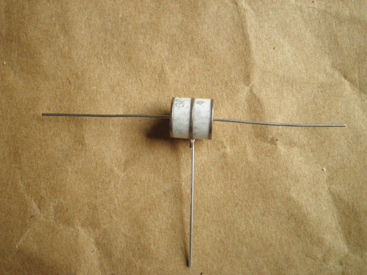

De ingang beveiligen met 90V gas surge arrestors. Die zijn wel niet snel.

@rbeckers:
Kan jij iets zeggen over deze gas surge arrestor?
Er staat op 3P - 12 en op de andere helft en tekentje dat lijkt op een klein parabool antennetje en 91. Dat laatste kan natuurlijk een datum zijn. Verder geen ggegevens.
Hoe zit het overigens met de levensduur van die dingen? Als het goed is zit er een isotoop in om de doorslag te verbeteren.
Zou hij groot genoeg zijn om in het netfilter van een voeding te gebruiken (Deze is ongeveer 10mm Ø × 10 mm hoogte)? Of heb je een beter voorstel?

Als je het netfilter gebruikt heb je de Gas Arrester niet nodig.
Zorg er wel voor dat de voeding op een randaarde wand contactdoos zit aangesloten,
anders jeukt het als je het kastje aanraak.
Dat geld natuurlijk voor alle apparatuur met ingebouwde netfilters, er kunnen redelijk grote condensatoren naar massa zitten.
En dan maar hopen dat ze niet extra gaan lekken of filters die exploderen en/of teer spuwen

Ik zat te denken aan zo'n overspanningsbeveiligde contactdoos. Zou zijn dat niet zinvol zijn voor een labvoeding?

Die surge arrestor is voor symmetrische datalijnen.
Levensduur wordt beperkt door de stroom bij onsteken. Bij 5kA is dat niet lang.
Bij kleine ontladingen vaak 10 -50 jaar.

Vraag je zelf af hoe vaak je last heb van piekspanningen die schadelijk zijn.
En hoe vaak die voorkomen als ook jouw voeding aan staat...
Een goede piekspanning's beveiliging kan je ook zelf maken, of je koopt er een van een goed merk, wat natuurlijk duur is.
Wat René al aangeeft, hebben bijna al de beveiliging's onderdelen een beperkte levensduur.
Er zit alleen geen metertje op hoeveel het onderdeel al voor zijn kiezen heeft gehad.
Als je in de buurt een bliksem inslag hebt gehad en het is over het algemeen bij jou thuis heel gebleven, dan kan de beveiliging's onderdelen nu aan zijn einde zitten wat levensduur betreft.

Overigens heb ik al een ervaring met dat soort beveiligingen gehad:
Ik woon op het platteland en tussen en kruispunt van hoogspanningstracés. Op een gegeven moment doet mijn router het niet meer na een stroomuitval en het beveiligde en verzekerde contactblok van Belkin is ook defect. De surgearrestor is uitgebrand. Gewoon een nieuw contactblok van Belkin gekregen.
Helaas was de schade groter dan ik dacht, behalve de router zijn ook twee UPS-en naar de eeuwige jachtvelden vertrokken. Had ik achteraf kunnen claimen
Tweede geval was bij mijn schoonszus: Onweer en de beveiligde tussensteker van de Gammel deed zijn werk en overleed. De apparatuur is heel gebleven!
Zelfde grap met een contactblok van de Aldi gehad. Je denkt dan Aldi....
, maar toe ik het ding open maakte bleek het zo degelijk te zijn opgebouwd, dat ik toch contact met de fabrikant/importeur heb opgenomen en zowaar ik ontving netjes een nieuw exemplaar!
Ik heb toen geleerd dat goeie overspanningsbeveiligers zowel MOV's als surge arrestors in zich hebben.

Je kunt MOV's wel testen.
