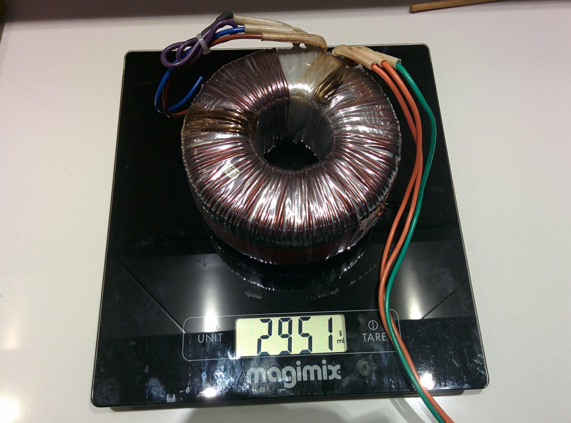

Hier alvast wat meer info over de gebruikte transfo:
- gewicht 2,951 kg
- input 230/105VAC (raar zou dat niet 230/215VAC moeten zijn)
- output 18-0-18VAC
- rating 200VA
- regulation 5%
METO article Number 731585 REV C
XIAMEN JANON JN175 - 200 - R7041 9903
QC PASSED JANON 9901
Serial No. 004158
Op 12 september 2017 08:08:29 schreef joram.agten:
Haha, volgens mij moet jij ook niet bij die transformatorfabrikant gaan werken...
Maar idd zal dat 230/115VAC zijn. Kan je makkelijk meten overigens, als je 230V aanbrengt op de 230V wikkeling zal je spanning kunnen meten op de middelste. Ik heb weleens incourante spanningen gezien als 208V.
Hij is wel een stuk zwaarder dan je zou verwachten voor 200VA, maar ik denk dat hij iets anders is in verband met die regulering van 5%. Ik heb geen idee wat de regulering in % van een "gewone" transformator van 200VA is, maar bij grotere transformatoren is die typisch beter, waarschijnlijk door de gevolgen van grotere lekinductie en draadweerstand in kleine trafo's. Ik denk dat hij is ontworpen met een wat grotere marge in de kernmagnetisering. Dat maakt de kern groter, waardoor je op zijn beurt weer meer draad nodig hebt voor dezelfde dissipatie. In essentie komt het er op neer dat je een soort 266VA 300V naar 24V trafo op 230V aansluit. Je gebruikt dan een kleiner deel van de magnetiseringscapaciteit van de kern.
Als het bovenstaande het geval is hypothetiseer ik er maar even bij dat je met een grotere kern een groter remanent magnetisme kan opbouwen door de aanwezigheid van meer materiaal, maar ik weet niet genoeg over de aard van dit magnetisme om dat met zekerheid te kunnen zeggen. Helaas geeft dat ook geen analytische informatie over het verhelpen van je probleem.
105V zou ook voor Japan kunnen zijn bijvoorbeeld.
Maar het is inderdaad een aardige klomp ijzer, dus wellicht moet je primare zekering wat groter.
Als je daarnaast secundair zekert kan dat eigenlijk prima.
Mooie trafo en ik denk dat er niets mis is met de aanduiding 230V/105V.
Hang af van de landen waarvoor dit product bedoeld is zoals Sine al aan geeft b.v. Japan.
Dit lijkt aan de hand van de specs een hele mooie trafo te zijn.
De regeling van 5% is mooi laag, b.v. een Amplimo trafo van ook 2x18V en dan 225-Watt is 7%.
Ik zou daar heel blij mee zijn, kan je als je dit zou willen, je buffer elco wat groter kunnen nemen
Door de lage inwendige weerstand betekend dit ook dat je inschakeltroom hoger is dan normaal voor dit vermogen aangegeven.
Een inschakeltroom begrenser met een relais vind ik het mooist, NTC weerstanden hou ik niet zo van om het daarmee te doen.
Deze gooien weer een deel van je lage Ri van de trafo het raam uit.

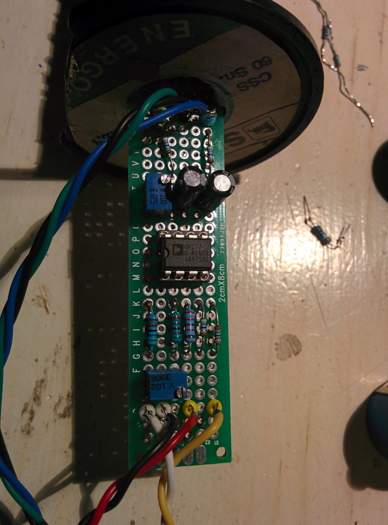

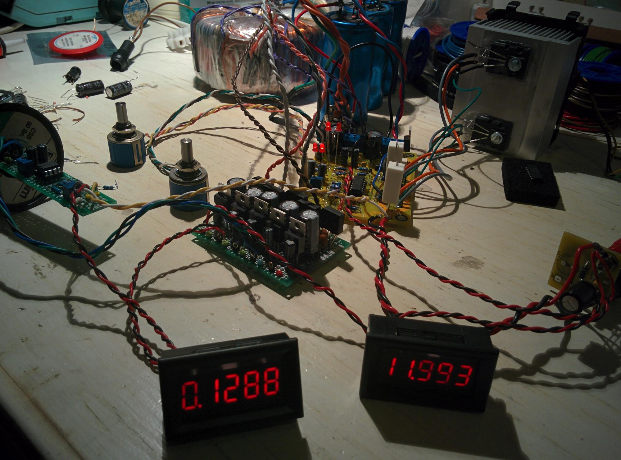

Af en toe heb ik nog eens tijd om wat verder te knutselen:
Wat zien we: linker meter geeft de stroom aan in Amp, rechter meter de spanning in Volt (de ventilator van het koelblok hangt eraan).
Een nieuw printje om de stroom-meting te doen volgens dit schema
ik heb 2 emittor weerstanden van 0.22Ω
2A per weerstand --> 440mV per weerstand
dus heb ik voor de versterker een gain van 9.088 genomen
R6 = 22.1kΩ en R4 // R2 + Rtrim = 2.732kΩ
Voor R4 = 5.6kΩ en R2 = 5.1kΩ en Rtrim = 1kΩ
Met deze waarden kan ik de gain mooi instellen.
vlakbij de ontkoppel condensatoren staat ook nog een offset trimmer van 20kΩ.
Nog 4 vraagjes:
1. Klopt het dat in dit schema de gemeenschappelijke GND van de +-5V voeding van de opamp (aparte transfo wikkeling met eigen regelaars) ook met knooppunt R9, R10 op de print verbonden moet worden?
De opamp werkt hier toch als niet inverterende opamp?
2. In dit alternatieve schema staat over R6 nog een C van 100nF.
Wat is hier een goede waarde, en hoe bereken ik die?
3. Ook bij het alternatieve schema staat bij R1 (bij mij 2.4KΩ) een C van 1nF
(1kΩ met 1nF geeft cutoff f=159 kHz)
Wat is hier een goede waarde?
4. in het alternatieve schema staat ook nog een R9 van 22Ω in de negatieve van de meter aansluiting, waarvoor is die nodig (terugkoppeling vanuit de meter onderdrukken)?
En als ik die toevoeg, waar komt dan de gemeenschappelijke GND aansluiting van de voeding van de opamp (zie vraag 1)?
Bedankt alweer!

De meeste condensatoren zijn voor wat extra ontkoppeling ende condensatoren over de feedback weerstand is om de opamp stabiel te houden.
Dat kantelpunt kan best een stuk hoger liggen dan het kantelpuntaan de ingang van de opamp.
Beide hebben een beetje een andere functie.
Die aan de ingang een kantelpunt dat ruis en prut uit de voeding of de D.U.T en zijn bedrading niet in de ingang van de opamp kan sturen.
De feedback condensator teken ik er vaak in om bedradings en paracitaire cappaciteiten de opamp niet negatief beinvloed.
Oja je 22 Ohm weerstand is getekend om stomen in de "0" een beetje te beperken.
Of die nodig is hangt af van je meetinstrument en je bedrading.

De regelaar werkt met de positieve uitgangsterminal als referentiepunt, en dat punt is inderdaad verbonden met het knooppunt van R9 en R10 (de stroomshunts). In het schema zie je daar ook een massasymbool (eigenlijk een aardsymbool, maar ik noem het even massa), en dat is verbonden met alle punten in het schema waar ook dat massa-symbooltje staat. U2D (de opamp die de spanning regelt) is wel inverterend aangesloten, maar op een alternatieve manier. Doordat de massa van de schakeling aan de positieve uitgangsterminal van de voeding zit moet je dus de negatieve uitgansterminal meten voor de regelaar (want de positieve is per definitie dan 0V). Dat wil dus zeggen dat als de uitgangsspanning hoger wordt, de spanning gemeten over R20 een negatieve zal zijn. Omdat het teken van de gemeten spanning geïnverteerd is moet de opamp dus andersom aangesloten worden, en zijn de inverterende en niet-inverterende aansluitingen ten opzichte van de "standaard" inverterende configuratie omgekeerd.
Er staat geen condensator over R6, wel over R5. Die beperkt de frequentieresponsie van de opamp, wat soms nodig kan zijn en soms niet. Op dit punt lijkt het er niet op dat hij nodig is voor de stabiliteit omdat de opamp in deze configuratie nogal een grote versterking heeft, maar dat zou ik uit moeten zoeken om er met zekerheid wat over te zeggen. Het kan soms helpen om de uitlezing rustiger te maken, maar de meeste digitale meters hebben toch wel al een ingangsfilter die dat ook doet. Deze waarde wordt gewoonlijk proefondervindelijk bepaald of kan worden berekend als je een bepaalde frequentieresponsie wil bewerkstelligen. Ik zou me hier op dit moment niet om bekommeren, blackdog heeft een reputatie van maken van weloverwogen keuzes voor dit soort componenten.
Ik zie geen R1 in dit schema.
Waarschijnlijk is er in de meter ergens een verbinding met de massa, waardoor je een kleine serieweerstand moet plaatsen om te voorkomen dat er retourstromen van elders in de schakeling via de massa van je meter gaan lopen zodat er meetfouten ontstaan. Dit wordt ook weleens beschreven met de term "aardlus", die men in de audio-industrie ken als bron van een luide brom in het signaal omdat er aardstromen via de massa van audiokabels lopen.

Op 10 december 2017 13:27:02 schreef Kruimel:
[...]Er staat geen condensator over R6, wel over R5.
Ja die bedoelde ik, en beperkt idd de frequentie van de opamp.
Dat is dan alsof het 2 weerstanden in parallel zijn, maar voor de condensator neem ik de impedantie, en die varieert met de frequentie.
[...]Ik zie geen R1 in dit schema.
Hier bedoel ik de weerstand aan + ingang van de opamp. (link)
R3 en C1 in dit schema vormen een laagdoorlaat filter aan de ingang van de opamp.
[...]Waarschijnlijk is er in de meter ergens een verbinding met de massa, waardoor je een kleine serieweerstand moet plaatsen om te voorkomen dat er retourstromen van elders in de schakeling via de massa van je meter gaan lopen zodat er meetfouten ontstaan. Dit wordt ook weleens beschreven met de term "aardlus", die men in de audio-industrie ken als bron van een luide brom in het signaal omdat er aardstromen via de massa van audiokabels lopen.
Ok, ik zal eens proberen zonder weerstand, met een hele kleine en meten of er stroom door gaat.
Hartelijk bedankt!
R1 en C3 dienen er voor, om HF spanningen uit de opamp te houden en R1 dient ook om de opamp aan beide ingangen
ongeveer de zelfde weerstands waarde te laten zien, dit i.v.m. bias stromen.
Niet veranderen dus!
Over alle onderdelen is goed nagedacht en er zit geen onderdeel te veel in...
- gewicht 2,951 kg
- output 18-0-18VAC
- rating 200VA
- regulation 5%
Serial No. 004158
