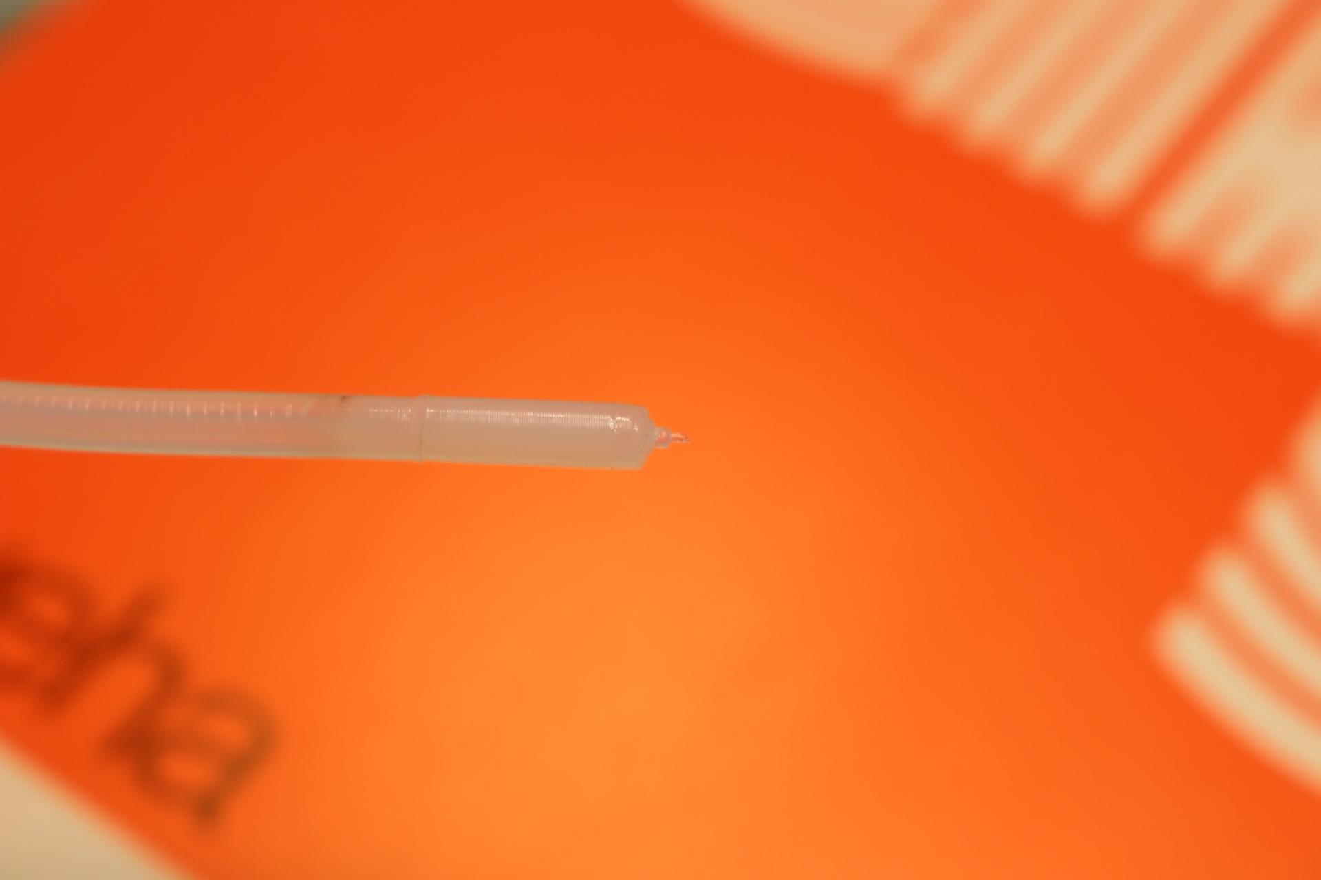

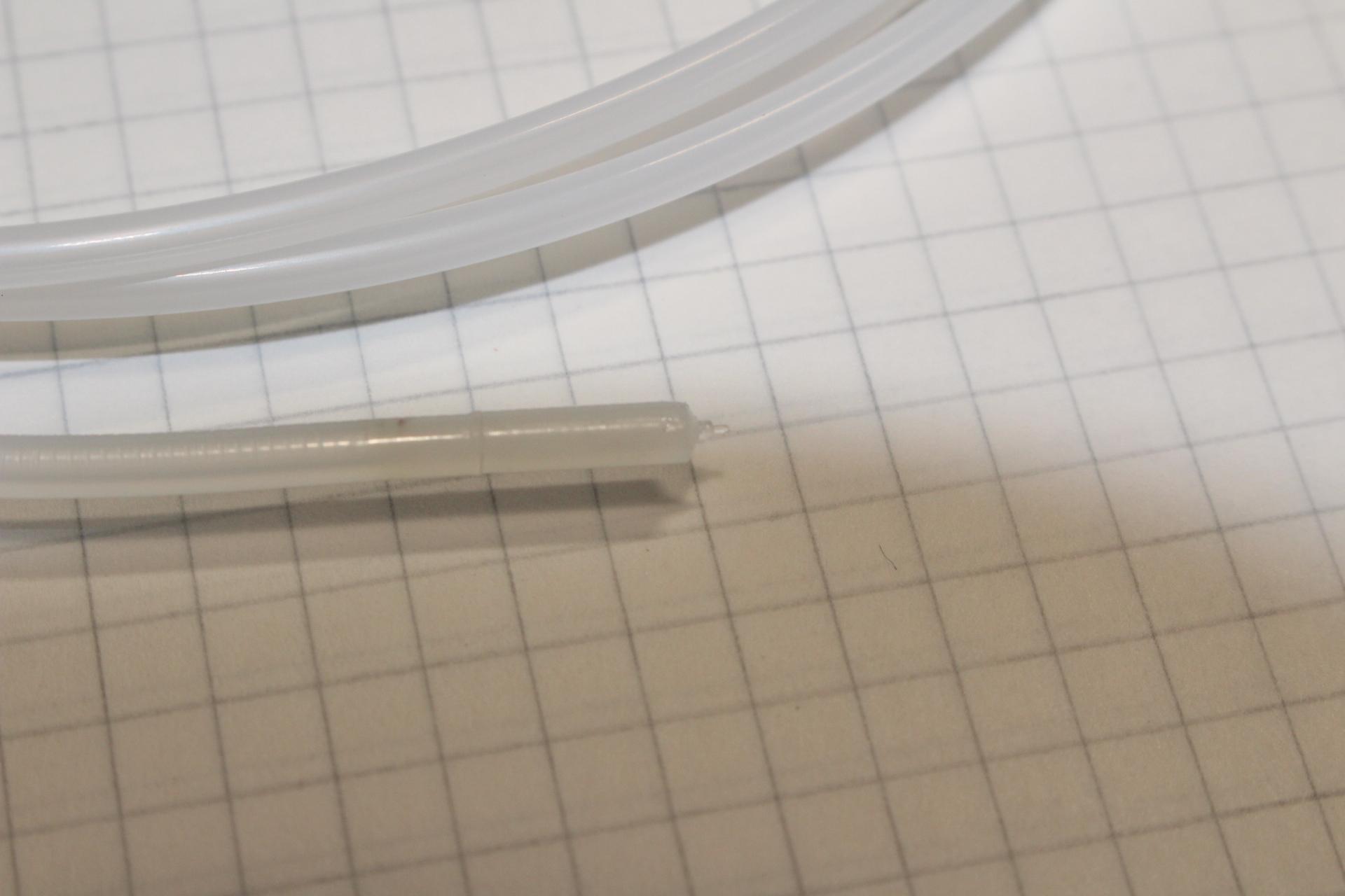

@pe5ocb: Dank voor het aanbod. Ik heb even in mijn voorraad plastic buisjes gekeken en het lijkt er op dat ik de juiste maat PTFE heb. Ik moet het oude stuk nog even er uit zien te krijgen, dan weet ik op welke maat ik het af moet knippen.
@fcapri, die "lange stukken" die worden gebruikt tussen de motor en het "hotend": Die motor hoeft dan niet mee te bewegen om op de juiste plek plastic te deponeren. Ik heb een motor die meebeweegt. Ik ben van mening dat dit voordelen heeft.
Maar ook: de plek in de nozzle waar het plastic precies smelt die weet je niet precies vantevoren. Als de boel enige tijd "op temperatuur" stilstaat, dan kruipt de overgang tussen "gesmolten" en "niet gesmolten" dus naar boven richting de motor. Als je DAN de boel uitzet en af laat koelen dan moet de volgende keer de motor dat plastic wat gesmolten is geweest, tegen de wand is geduwd en daarna gestold is toch weer bewegen, dit keer VOORDAT het door "lang wachten" weer gesmolten is. Je bent niet blij als dat niet lukt.
Daarom wordt het veel gedaan dat er een stuk teflon in het hotend zit precies vanaf het punt dat het niet altijd gesmolten is. Dat is zo glad dat gestold plastic ook gewoon doorgeduwd kan worden. Hoe dat met de "all metal" hotends zit weet ik niet. Arco heeft er zo eentje. Ik vanaf maandag ook. (postNL weet het nog niet helemaal, maar ik wel ("bezorgtijd: vandaag" gaan ze niet doen)).

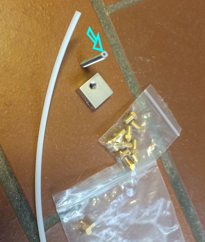

Hij print weer. Er is 18mm aan 4x2 PTFE buis ingegaan.
Het lijkt alsof er ergens wat gesmolten plastic uitlekt. Ik heb z'n sok nu verwijderd in de hoop te kunnen zien waar dat gebeurt. Het lijkt te zijn: Voornamelijk aan de voorkant tussen de nozzle en het heat-block.
Er zitten twee stukken PTFE in deze extruders. Je hebt de motor die het filament richting het hotend duwt. Op dat stuk zit er nog een stuk "koelblok" wat "als het hotend meer dan 50 graden is" gekoeld wordt met dat fannetje. De bedoeling hier is dat het plastic hier nog absoluut "vast" blijft zodat je kan duwen richting het hotend. Hier zit een stuk teflon pijp in van 30-40mm.
Dan is er een korte "overgang" naar het heatblock. Hier moet de temperatuur zodanig snel oplopen dat de boel smelt, maar het mag niet "teruglopen" langs het filament: Dan zou de boel in de "aanloop" naar het hotend kunnen stollen zodat je de boel de volgende keer niet meer aan de praat krijgt. Oop op dit laatste stuk zit (bij de mijne en niet bij de "all metal") nog een stuk teflon van 18mm lang.
De nozzle draai je direct tegen dit stuk teflon aan. Ik had hem, dacht ik, redelijk "vast" gezet. Iedereen roept dat je de boel moet opwarmen en dan nog eens vastdraaien. Tja, omdat ie tegen plastic en niet tegen metaal aan zit, heeft dat natuurlijk geen zin. Toen ik het toch probeerde bleek ie verrassend makkelijk nog een halve of zelfs hele slag aangedraaid. Ik durf niet te veel kracht te zetten omdat ik bang ben dat ie dan het PTFE zodanig onder druk zet dat het uitzet en er geen 1.75mm meer overblijft om niet-gesmolten filament doorheen te duwen (ook als het filament een keer locaal 1.80 mm dik is).
Dan heeft de creality nog 1 kleine extra truuk: Het hotend zit met drie schroefjes vast in het gekoelde blok. Niet er ingeschroefd, maar met een gladde pijp in een glad gat en dan met een borgschroefje vastgezet. En dan nog eens twee lange boutjes zodat ie niet kan draaien.
Op deze manier kan je twee stekkertjes loshalen, drie schroefjes los en je kan de nozzle met hotend vervangen o.i.d.

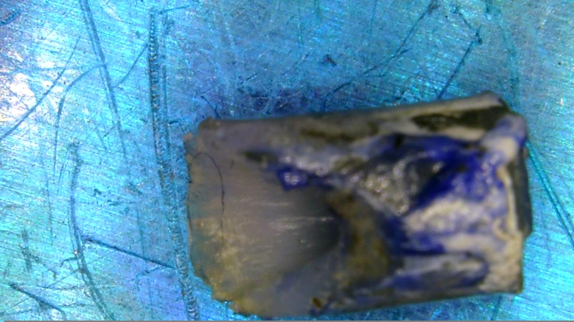

https://www.youtube.com/watch?v=bTJ2aOyEND0 Is een kort filmpje van zo’n cold pull / atomic pull / schoonmaakactie bij een ultimaker. Hetzelfde principe werkt ook bij andere printers uiteraard - bij mijn mendel90 zet ik de extrudermotor uit en de Z as motoren aan (home Z) en trek ik het filament door de wades block extruder heen terug. Dat gaat meestal, met Nylon of PETG, wel goed. Pla breekt (als het een tijdje stilstaat) af in de extruder.
Je smelt basicly de troep vast in de nylon (of petg) en trekt dat er koud uit.
Dit is niet eens een heel geslaagde afomic pull, maar deze foto had ik voorhanden. Je kunt alsnog goed het profiel van de binnenkant van de nozzle zien, en een beetje troep die is meegekomen. Maar eigenlijk hoort het niet zo uit te rekken. (Het zou kunnen dat het PLA is op de foto. Het gaat makkelijker/beter met nylon of petg)
Even wat foto’s van een geslaagde ‘cold pull’ met nylon:
De laatste is op 5mm ruitjes. Het is 3mm filament. Je kunt goed het profiel van mijn nozzle zien, ook het randje bovenaan dat waarschijnlijk bij een te grote retract vervelend doet, zo’n 1 cm terug vanaf het einde. En op het einde hoe de nozzle eerst taps toeloopt, en dan na een klein stukje ineens nog kleiner wordt.
