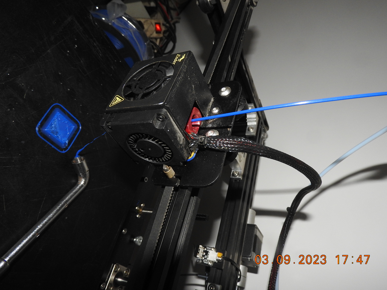

Ik heb een probleem net mijn Ender Creality 5,
het gelijkt nogal op het verhaal de @rew hier enkele weken geleden vertelde.
Het printen begint normaal (mits goed gecalibreerd, uiteraard, en met misschien wat horten storten tijdens de eerste paar centimeter, en mits schappelijke temperaturen enz enz) maar nadat er een cm of 10 filament is gepasseerd blokkeert het filament, de printer doet weliswaar vrolijk voort maar er wordt dus niks meer geprint.
Foto's hierbij, en ook het linux-script waarmee ik de slicing doe:

Zoals men kan zien heb ik de retract reeds stevig verlaagd, vroeger had ik die op 10 mm staan, maar het maakt geen verschil. Zoals ik het waarneem komt het filament op een hoop op de plaats waar het de spuitkop ("nozzle") binnenkomt, maar waarom en hoe dat gebeurt dat is me niet duidelijk. Zou het kunnen dat de teflon geleidingskous niet tot tegen de spuitkop geraakt? Dat wat het probleem bij @rew als ik dat goed heb begrepen en onthouden.
Als dat niet duidelijk mocht zijn: op de foto's steekt de spuitkop nog in het 7mm-sleuteltje waarmee ik hem heb uitgedraaid.
De ender-5 serie is met "huisje" toch?
Ik heb het hele hotend uit mekaar zitten halen en toen ik het uit mekaar had, geconstateerd dat ik hem verder uit mekaar had dan nodig. Dat plastic wat er op de foto nog in zit moet je er binnen een paar seconden uittrekken want anders zit het vast en krijg je hem nooit meer in mekaar. Ik heb naast de reserve nozle van Creality nog een paar extra nozzles gehaald, dus je mag er 1 komen halen als je wilt! (:-) niet praktisch... ik weet het... )

Het plastic van op de foto zit er (12 uur of daaromtrent later) nog steeds in, ik kan me niet goed voorstellen waarom ik het er nu niet meer zou uitkrijgen. Wel de hele boel terug warm stoken, uiteraard, dat is nu niet bepaald moeilijk.

Maar heeft er nu nog iemand ideetjes voor mijn probleem, dat de aanvoer van filament stilvalt na +/- 10 cm?
Als je de nozzle ver boven het bed hangt, en je verwarmt naar print temperatuur. Kan je dan wel extruden? Blijft de extruder dan wel werken na die 10cm?
Als dat zo is dan vermoed ik dat je bedleveling niet helemaal oke is. Als de nozzle te dicht op het bed staat kan hij makkelijk verstopt raken.
Ik neem aan dat de extruder motor wel gewoon mee beweegt, maar er geen plastic meer uit komt?

Als de nozzle te dicht bij het bed hangt bij printen van de eerste laag krijg je inderdaaad problemen, omdat het bed de nozzle dan afsluit en er niets uit kan komen...
@hardbass: bedankt voor het meedenken maar nee, het bed hangt netjes op zijn plaats, anders kon hij niet beginnen printen en dat doet hij nochtans netjes. Zelfs het eerste begin van de "rok" oftewel "skirt" hechtte meteen, daar waar het bij eerdere pogingen wel eens durfde lossen, en de rok pas vanaf enkele centimeters goed en wel aan het bed hechtte.
Bij het printen van een testblokje van 2x2x2 cm ging het goed tot halfweg de derde laag; de resten daarvan zijn op de foto's te zien.

Ik bedoelde wat anders, ik wilde een test voorstellen. Tijdens deze test laat je de printer plastic extruden terwijl de nozzle in het lucht ledige hangt. Als het probleem dan nog steeds optreed zit het in de hotend of in de extruder. Bij mijn printer kan je de assen en de extruder bewegen via het scherm. Dan print hij dus niets maar is hij enkel plastic aan het prutten.
Hoor je tijdens het printen de extruder motor af en toe een stapje overslaan? Daar had ik zelf in het verleden last van, het bleek dat de bed-leveling niet in orde was. Als dat een klein beetje verkeerd staat kan het op een later moment alsnog fout gaan.
Heb je al eens een cold-pull geprobeerd? Dat wil bij mij wel eens wat zaken oplossen.

De cold-pull staat hierboven ook uitgelegd. Je maakt de nozzle net warm genoeg dat het filament zacht wordt. Dan trek je het filament eruit en blijft eventuele rotzooi aan het filament plakken.

Ik vind dat je extruder er 'vies' uit ziet. Het lijkt er bijna op dat je de doorvoersnelheid van je filament te hoog hebt staan in combinatie met de temperatuur van de nozzle. De extruder probeert het filament door te drukken, maar op een gegeven moment vreten de tanden het filament weg waardoor alles gaat slippen en de doorvoer stopt.
Een andere mogelijkheid is dat de gemeten temperatuur afwijkt van de daadwerkelijke temperatuur.

Ebdo doelt op de motor die je filament naar je hotend duwt, daar zijn wat flinters plastic te zien.
Dus mogelijk dat je filament slipt tegen het gegroefde (messing?) wieltje op de motoras. Dat eens demonteren, schoonborstellen en hermonteren zou kunnen helpen. Je kunt de extruder eens filament laten doorvoeren zonder dat het in het hotend geduwd wordt, en dan aan de invoerkant het filament tussen duim en wijsvinger proberen te remmen tot de extruder slipt. Dat zou niet moeten lukken (of iig niet makkelijk).
Een cold pull om je hotend schoon te maken kan ook helpen, zeker als je dat nooit eerder gedaan hebt.
En met heel veel pech is het teflon buisje vervormd/versleten (wat rew had).
Je kunt gcode sturen als je pronterface (printrun) op je computer zet. Of ‘gewoon’ met een seriële-poort terminal programma. (Onder linux: gtkterm bijvoorbeeld. Onder windows: putty bijvoorbeeld.) zowel de reprap.org wiki als marlinfw.org hebben een hele uitleg bij elke gcode.
Defecte temperatuurvoeler: ik denk het niet, maar je kunt het nameten. Of 95 graden instellen en met een nat propje papier checken dat het niet sist, en bij 105 graden wel. (Het sist niet gelijk bij het kookpunt, dus als het bij 120 graden pas sist, geen nood).
Met een thermokoppel tegen de buitenkant van je hotend meet je een lagere temperatuur, omdat je thermokoppel afkoelt naar de omgeving en maar op een klein punt contact maakt met je hotend. Zelfs als je het er goed plat tegenaan plakt met kaptontape, al is dat al beter, of er tegenaan drukt met een houten wasknijper (die zijn ook maar beperkt hittebestendig, maar smelten tenminste niet).

Als je zeker weet dat je bowden tube goed tegen de nozzle zit en alles van je hot end goed vast zit dam ben ik er vrij zeker van dat je last hebt van heat creep. Dit kan komen omdat je hot end fan niet (hard) genoeg meer draait. Of omdat je PLA print in een omkasting.
Het gedeelte van de hot end welke koel moet blijven kan zijn warmte niet genoeg kwijt, het filament wordt zacht op een plek waar het niet hoort en zorgt dan voor een verstopping.
Wanneer je de verstopping weg hebt gehaald dmv een cold pull print hij even goed en daarna begint het weer opnieuw.
Print PLA niet in een omkasting, zorg dat je retractions niet langer staan dan 6mm en check je hot end fan... deze moet flink blazen om goed te kunnen koelen.
