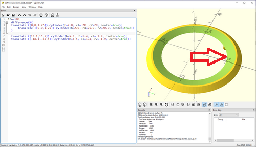

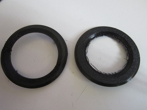

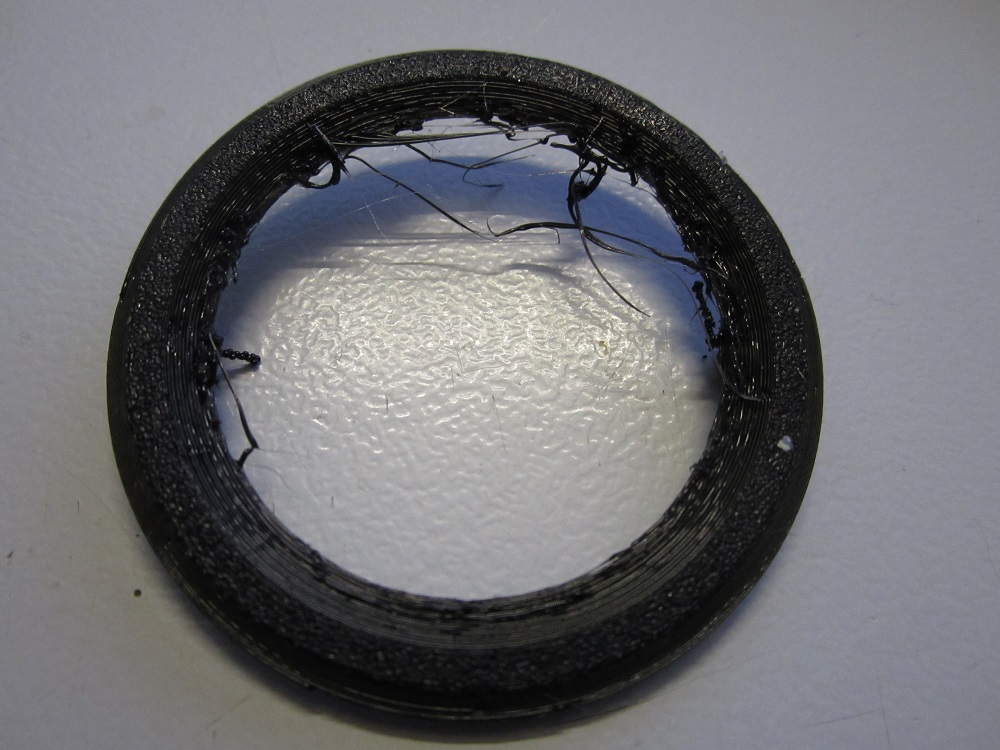

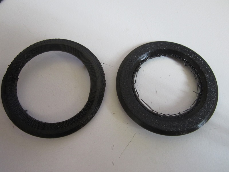

Een object als dit zou toch wel (zo goed als) stringvrij geprint moeten kunnen worden met een 0.4mm nozzle? (op de Anet met 0.6mm nozzle weinig problemen)
Dit is het resultaat... :(

Maar als ik zo naar die foto kijk lijkt het wel of je Nozzle scheef zit of niet goed schoon/stukje vast hebt zitten in de spuitmond..
Ik print met PETG altijd op 230/70 graden.
Retraction op 4mm
Retraction Speed op 40
Bijna geen last van stringing.

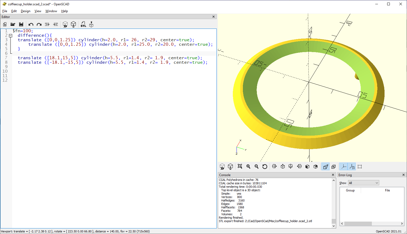

Net even de Anet uit de mottenballen gehaald ter controle: links de Anet versie, rechts de Ender versie...
(De Anet is ook veel minder kritisch, doet het prima van 220/65 graden tot 245/80 graden, bed afstand is ook niet kritisch)
Gevonden
Blijkt aan het specifieke model te liggen. Vreemd genoeg kon de Anet het uitstekend printen, maar de Ender niet (waarschijnlijk door de kleinere nozzle?)
Heb de laagdikte bij het binnenste gat iets groter gemaakt en probleem is weg...
Wellicht koelt het materiaal te snel af en hecht daardoor niet...

Het ging in dit geval niet om hechten aan het bed, maar hechten van het filament aan zichzelf bij dunne layers.
De dunne layer bij de pijl hangt boven het bed en schijnbaar koelt die af voordat er hechting is tussen de layers...

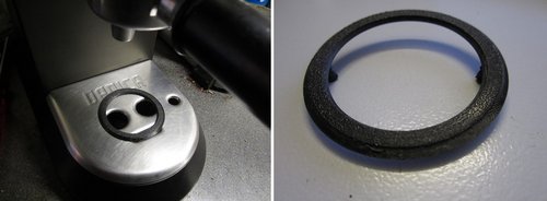

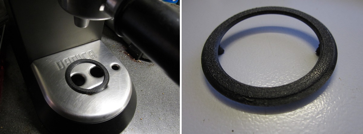

Voor de geinteresserden: 't Is een espressoglashouder voor de Delonghi EC685...
Werkende files hierbij...

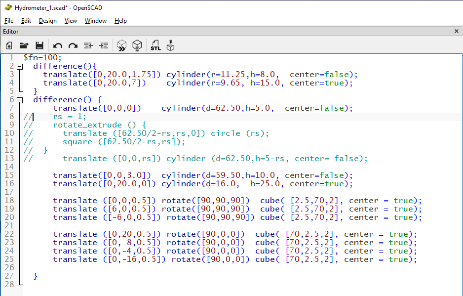

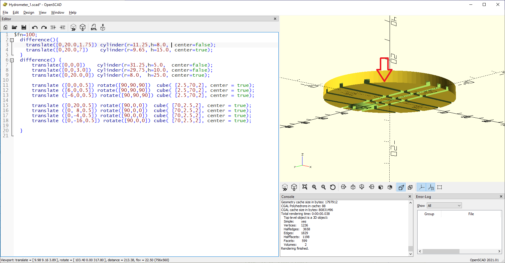

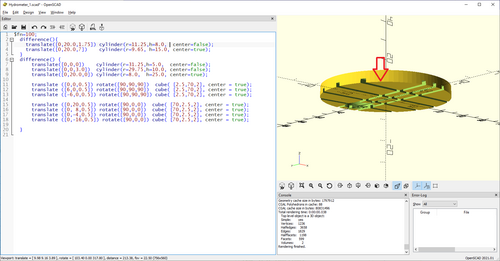

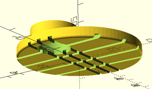

Ik wil bij een (openscad) model een hoeklijn afronden i.p.v. een scherpe hoek (zie pijl).
Is daar een functie voor, of kan dat met difference of hull? (wat is het simpelst?)
Met wat difference en minkovski kan je vanalles afronden. Maar dat is KLOTE traag.
Jij begint met
code:
 cylinder (d=70, h=7);
of zoiets.
Als je daarvan maakt:
code:
cs = 1;
translate ([0,0,cs])  cylinder (d=70, h=y-cs);
cylinder (d1=70-2*cs, d2 = 70, h=cs+.001);
dan krijg je een 1mm chamfer.
Als je hem echt rond wil hebben dan wordt het:
code:
rs = 1;
rotate_extrude () {
  translate ([70/2-rs,rs,0]) circle (rs);
  square ([70/2-rs,rs]);
translate ([0,0,rs]) cylinder (d=70,h=7-rs);
(ik heb $fs = .1;$fa = 2; bovenaan staan om ronde dingen ook rond te maken).

Van die "rotate extrude" versie: haal eerst alles behalve wat er binnen die rotate extrude staat weg.
Expliciet: bekijk:
code:

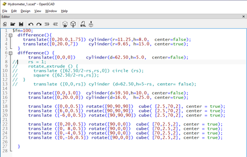

ik zie pas nadat ik het grootste deel van mijn vorige post had geschreven dat jij een hele scad had meegestuurd.
Tips:
* (van de opscad mailing list) gebruik $fs = .2;$fa = 4; of een factor twee kleiner voor nog mooiere resultaten. Gebruik $fn uitsluitend als je op zoek bent naar een reguliere N-hoek.
* Je kan de code korter maken door bijvoorbeeld:
code:
      translate ([0,0,0.5]) rotate([90,90,90])  cube( [2.5,70,2], center = true);
      translate ([6,0,0.5]) rotate([90,90,90])  cube( [2.5,70,2], center = true);
      translate ([-6,0,0.5]) rotate([90,90,90]) cube( [2.5,70,2], center = true);
te vervangen door:
code:
module thecube () cube( [2.5,70,2], center = true);
for (i=[-6:6:6] rotate ([90,90,90]) thecube ();
Die rotates van de cube zijn niet nodig, en kan je direct met de volgorde van de argumenten in de blokhaken doen. Maar dat het nu 1 kubus is in diverse orientaties dat heeft ook wel wat. Dus voor jou manier zou ik die ENE kubus "docuemnteren" op 1 plek door daar een losse module van te maken.
Ik ga nog wat experimenteren, want dat gaat niet goed...
Als ik regel 7 door 8 t/m 13 vervang krijg ik wel netjes een ronde rand, maar de schijf zelf wordt een platte 'pannenkoek'... :S
Bij mij rond ie wel gewoon goed af hoor:
code:
  difference() {
      rr = 31.25;
   ch = 5.0;
   if (0)
     translate([0,0,0]) cylinder(r=rr,h=ch, center=false); //true);
   else
  union () {
     rotate_extrude () {
       translate ([rr-rs,rs,0]) circle (rs);
       square ([rr-rs,rs]);
     translate ([0,0,rs]) cylinder (r=rr,h=ch-rs);
(dat platte ding krijg je als je de "twee dingen" in een difference zet. Dan haalt ie natuurlijk dat tweede ding van de eerste af en heb je de "union" nodig. )
(ik test met rs=2, zodat je het goed kan zien wat er gebeurt, jij had tot nu toe rs=1 overgenomen).
Nu is 'ie mooi, bedankt... ;)
