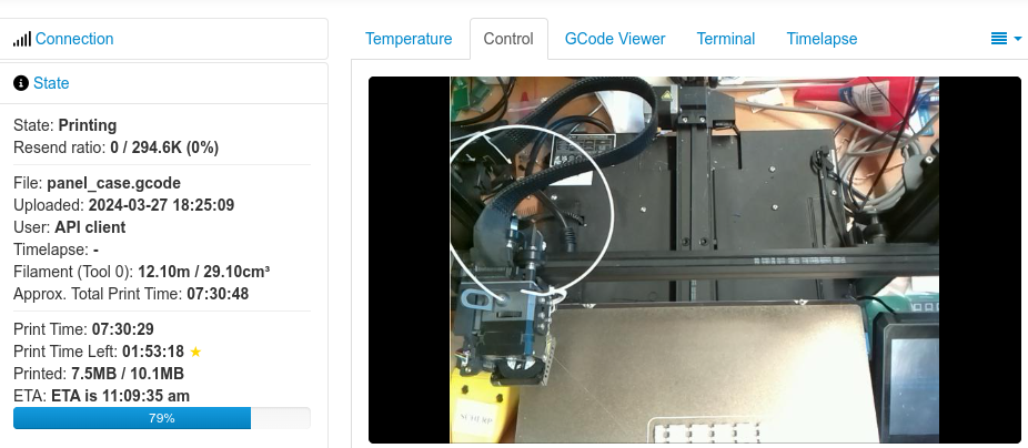

Op vrijdag 22 maart 2024 07:51:20 schreef bprosman:
Dit noem ik nog eens precies genoeg filament hebben aan het einde van je print :)
En dit is precies te weinig:
