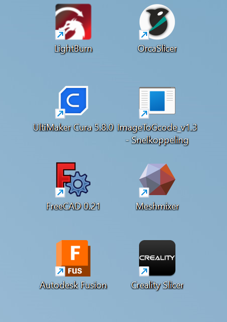

Zelf gebruik ik UltiMaker Cura als slicer.
Creality slicer is een voor Creality printers geoptimaliseerde versie van de Cura slicer...

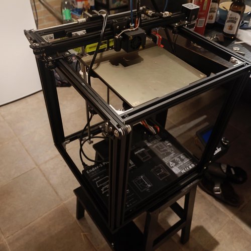

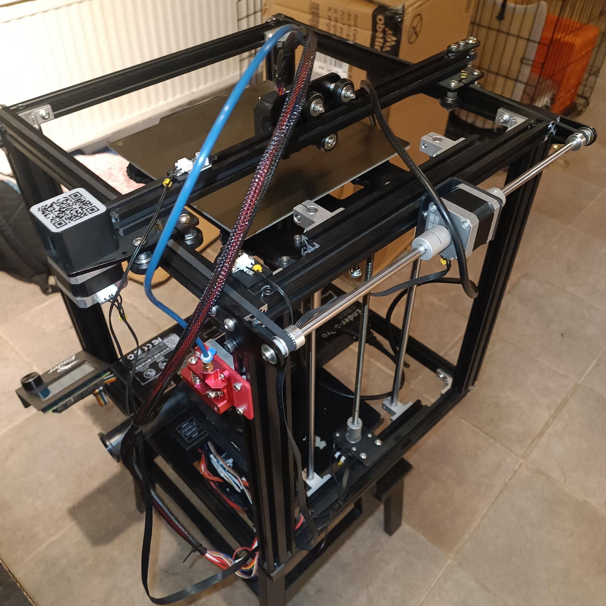

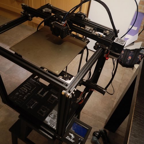

en dat bed.. Tja, die is een beetje typisch met de spindel EN de geleiders aan dezelfde kant en in dezelfde lijn. Dan KAN niet goed gaan Bed gaat hangen.
Eigenlijk moet aan de andere kant gewoon ook een spindel en aan de zijkanten nog geleiders. Was het eerste wat mij opviel eigenlijk dat die constructie gewoon compleet ruk is.

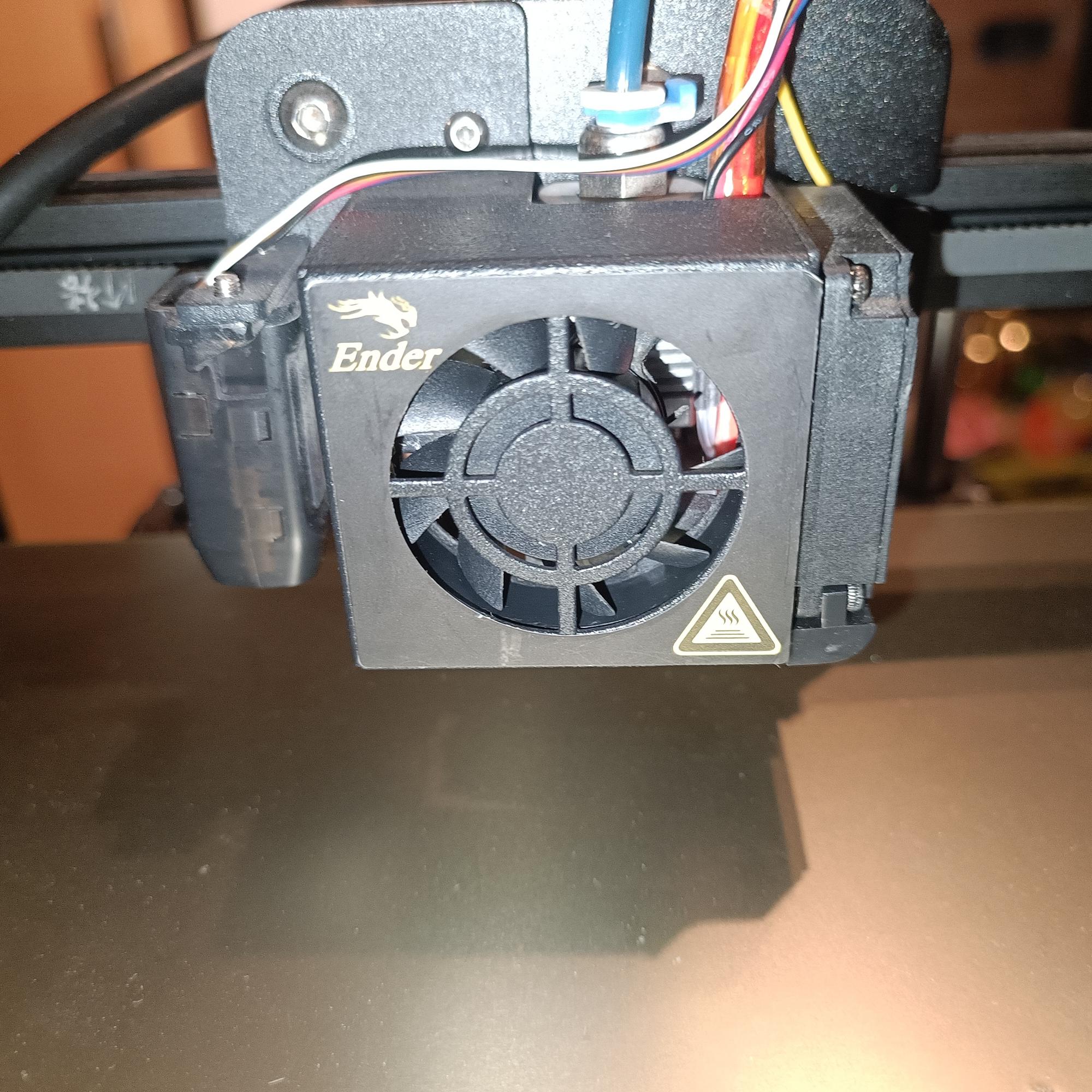

Op zondag 15 september 2024 21:10:56 schreef High met Henk:
De enige schade
Een blaadje van de ventilator af
Ik zou wel de ventilator vervangen. Dit kan extra trilling geven in de print kop, dit zie je terug in je resultaat.
