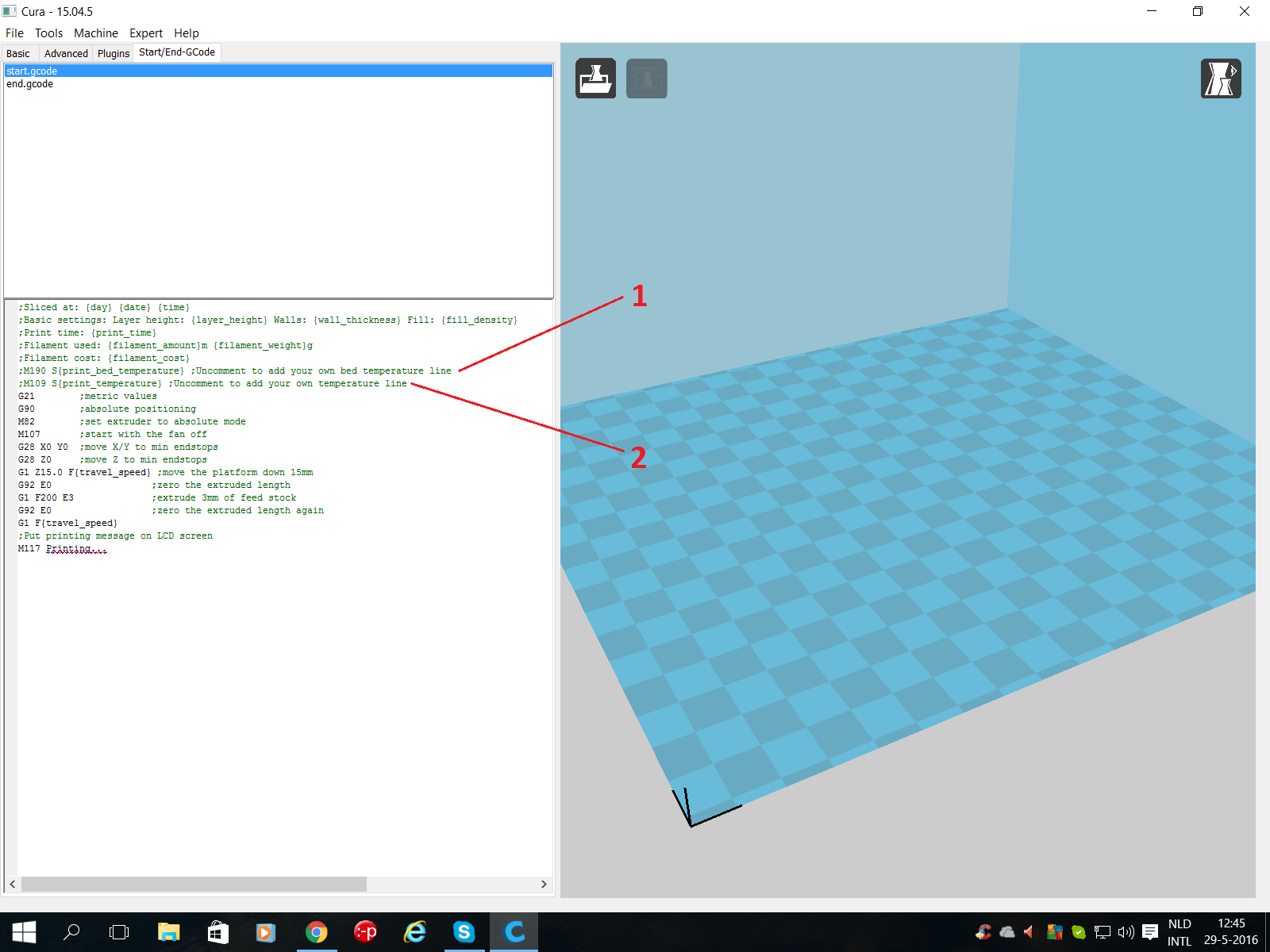

ja heb de G-code geladen van dat robotje inderdaad.(dat zal het dan wel zijn!)
maar ik kan nog steeds niet goed met die condens om gaan,
ik begrijp niet hoe het werkt!
zal een bijlage hier onder er bij doen van het stuk wat ik echt niet begrijp!
in de andere Cura settings had ik hem al op B50 en E210 gezet.
bij 1 en 2 begrijp ik dat uncomment niet helemaal,
moet je daar de punt komma weg halen?
bij de S het deel tussen haakjes weg halen en een temperatuur zetten?
zo iets denk ik wat moet maar weet het niet zeker,
het vervelende is als ik het sloop doet ie het strakjes helemaal niet meer en schiet natuurlijk niet op.
maar!!!
ik kreeg met die kubus de temperatuur stabiel op 50 en 210 graden,
alleen startte de printer niet???

Ja Rob,
Die puntcomma moet je weghalen zodat hij de temperatuur instelt op de temperatuur zoals jij die gezet hebt in de slicer van cura in de basic-tab...
Volgens mij is het STANDAARD zo dat cura zelf een "zet temp op XXX" aan het begin toevoegt (of invult in een "hier invullen" regel in je startup). Voor de temperatuur hoef je normaliter niet in de startup te klooien. Gewoon links in het "BASIC" tabje, ergens halverwege staan de temperaturen.
Als je in je startup gaat klooien, denk ik dat je instellingen daar niet meer werken.
edit: Hmm. Mogelijk is die verandering daar toch nodig. Ik heb tegenwoordig:
code:
;M190 S{print_bed_temperature} ;Uncomment to add your own bed temperature line
;M109 S{print_temperature} ;Uncomment to add your own temperature line
M104 S{print_temperature}
M140 S{print_bed_temperature}
N190 S{print_bed_temperature}
Eerst de zet temp op XXX, maar niet wachten, dan pas wachten tot dat de temp bereikt is. Zo overlappen de opwarmtijden van bed en extruder.
(Dat heeft minder zin bij 110 graden voor ABS omdat het bed opwarmen dan een fractie kost van de tijd van het opwarmen van de extruder).

Bedankt Roches!
zie bijlage? ik heb de andere settings ook even om te bekijken!
viel mij op dat bij B van 1.75 (die ik had ingesteld!) nu weer terug is gepiept naar 2.85 zie je dat?
dus dat zou dan inderdaad Rew een setting zijn in de slicer of zo en die zet hij dan terug of zo iets.
bij A is het nu wel blijven staan 210 en 50.
nu moet ik hem nog aan het printen krijgen (zal ik zo nog eens even proberen!)
dankjewel tot zo ver en zal later als ik ff getest heb vertellen wat ie doet!

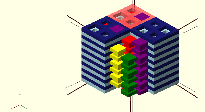

Weet iemand of er een slicer is die "multi-laags" infill ondersteunt?
Misschien een tikje lastig uit te leggen wat ik bedoel, maar hier is een poging.
- Infill wordt nu "per laag" geprint. Hokjes, honingraat, of wat dan ook, als platte structuur.
Het nadeel daar van is dat je de lagen van elkaar af kunt pellen, ze versmelten niet helemaal.

Wat ik zou willen, is een infill die in eerste instantie (de eerste 3 lagen) gaten laat vallen, en die vervolgens per 3 lagen opvult, waarbij het opvulstuk in meerdere lagen wordt geduwd.
Voorbeeldje, weer vanaf de zijkant, weer solid:
De ====jes zijn liggende lagen, de +jes die aan elkaar grenzen zijn 1 solide "blokje" dat gevormd is door van bovenaf plastic in de gaten te extruden, en wel precies zo veel dat de ruimte wordt opgevuld.
code:
laag n ==================== (Toplaag solid)
Laag 3 ==+==+++==+==+++==+=
Laag 2 =+++==+==+++==+==+++
Laag 1 ==+==+++==+==+++==+=
Laag 0 ==================== (bottom solid)
Akkoord, er zitten nog wat haken en ogen aan, zoals waar de lucht uit het gat heen moet als je er van bovenaf plastic in gaat duwen etc.
Maar, met een dergelijke structuur, waarbij er ook in het x,z vlak ononderbroken stukken zitten zou naar mijn idee het lospellen van lagen een stuk lastiger worden.
Basicly wat je krijgt als je (weer een zijaanzicht, / zijn meerdere lagen om de schuine vorm te krijgen)

Volgens mij wil je een kuiltje maken en dan een paar lagen later daar een extra hoeveelheid plastic in dumpen. Begrijp ik het zo goed?
Ik denk niet dat dit bestaat.
Volgens mij moet het gewoon mogelijk zijn om de boel WEL goed te laten versmelten. Mogelijk moet je het plastic iets warmer maken.
Een soort "metselverband" dus :-)
Jep, dat is wat ik bedoel, rew. En dan dat kuiltje nog in een zodanige vorm dat het plastic er eenmaal gestold niet meer uit kan ook.

Er zijn vast nog betere methoden dan bovenstaande*. En uiteraard valt dit niet te printen zo, het is puur en alleen voor het plaatje.
Door de rode, paarse, groene, gele pinnetjes (uit 1 geheel) kunnen de andere lagen minder makkelijk "afpellen", die pinnetjes fungeren als een soort popnagels.
Te printen door eerst een "powderblue" laag neer te leggen, dan een "midnightblue", dan een "powderblue", en dan een extra zooi plastic in de overblijvende gaten te dumpen, in een soort metselverband. (Zodat ze niet per 3 lagen netjes aan elkaar zitten, en de volgende 3 daar los van staan, maar dat alles aan alles vastzit.)
Een better mehtode is misschien een U vormige uitsparing te hebben, zodat de lucht eruit kan.

Wat je met bewerkingen op een bestaand GCODE file eens kan proberen is of het helpt als je met zeg 20% infill alle "infil" trajecten met DUBBEL PLASTIC doet. Het is lastig dat bestaande slicers vaak absolute coordinaten gebruiken: Dan moet je het ding helemaal inlezen, bewerken en weer uitschrijven.
Dat kan slic3r standaard al. Onder "advanced" de extrusion width van infill op 200% zetten.
Op zich, als dat ervoor zorgt dat de boel "overloopt" zou dat al kunnen schelen... Hmm.
Alsnog. Een "slicer" die echt in 3d werkt (Dan zijn het geen plakjes meer, vandaar aanhalingstekens), zou veel sterkere objecten moeten kunnen opleveren. Nu zijn het losse lagen, elk in het x,y vlak, die op elkaar gestapeld zijn om de z richting op te bouwen. En die dus weer losbreken. Een ononderbroken stuk plastic in de Z-richting tussen de lagen door rijgen, levert naar mijn idee meer stevigheid op.
Dat u-tje hoeft ook maar 3 lagen te zijn. 0,6mm omlaag, 0,6mm omhoog, en laten we zeggen 2mm opzij. totaal 3,2 mm dat het plastic af moet leggen voor het stolt. IMHO doenbaar. In elk geval testbaar: print een object met een uitgespaard u-tje, plaats de nozzle precies boven de linkerpoot, extrude 4mm, en kijk of er wat uit de andere poot komt. (Vanaf "plaats de nozzle" desnoods "handmatig" danwel door gcode toe te voegen).
Ongeteste ideeën neersabelen is dodelijk voor de inventiviteit.
EDIT: getest met een U-tje met gaten van 2mm diameter, volgens design (in de praktijk dus iets kleiner). Plastic gaat inderdaad nauwelijks door, zelfs "met de hand" (hotend loshalen, met de hand uitrichten en PLA door duwen). Met de hand misschien 3mm, anders misschien 1mm. (PLA op 220 graden, in een U-tje van PETG*)
Alsnog is 1mm ruim goed genoeg voor de "kuiltje" strategie, met lagen van 0.25mm is dat alsnog 4 lagen, en met 0.1mm is het zelfs 10 lagen, waar ik er 3 nodig heb.
(Met een lijmpistool gaat zo'n soort U-tje wel vrij goed, maar dan met flink grotere gaten en hoeveelheden gesmolten lijm, dus ook meer thermische massa. Plus dat die smeltlijm "vloeibaarder" is.)
* Ik heb geen "natural" PLA meer, maar wel goed doorzichtig PETG, zodat ik kan zien hoe ver het (rode) PLA het U-tje in gaat. Helaas dus niet zo ver maar wel een goede test.

Mensen met Cura? help mij eens?
ik krijg hem op temperatuur maar dan start ie niet?
weet niet wat ik fout doe.
VrGr Rob.
Roches
Hoi Rob,
Zag het wat laat de oproep, maar heb je het opgelost met cura?
Post anders ff je start-gcode.... misschien zit daar wat fout.
rob007
Yarr, Matey!
Hallo Roches,
hier onder een Bijlage,
ik weet niet of het goed is zo misschien hoor ik dat nog wel.
