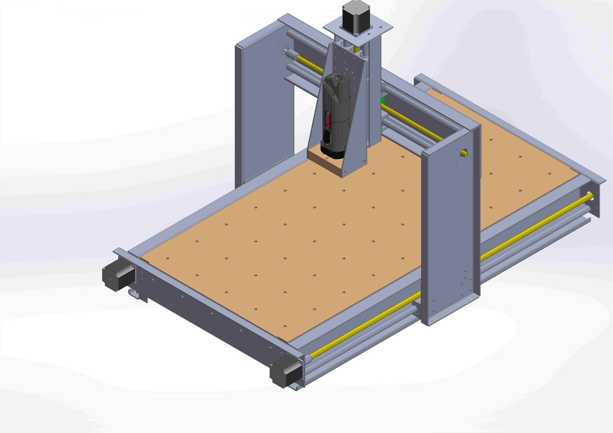

De bouwbeschrijving van de 3D printer is gebaseerd op een kit die ik samengesteld heb. Van die kits heb ik er ongeveer 10 gemaakt. De bouwbeschrijving op zich is leuk om te zien hoe het in elkaar zit, maar daar mee heb je de juiste onderdelen nog niet. Maar wie weet moet ik weer wat kits samenstellen van de laatste versie van de printer, want er zijn weer aanpassingen geweest afgelopen maanden. O.a. verlichting, wat nodig is de winter!
En voor vincent1971. Bij de 3D printer zitten mdf zijkantjes en achterkant. Die worden met een cnc router uitgefreesd. Ook een eigen ontwerp. Met een arduino als besturing voor de motoren en een gcode-sender op de pc. Simpel, maar werkt lekker.
Voor de liefhebbers nog een paar plaatjes.
