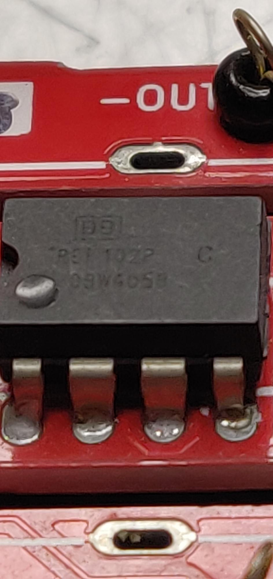

Ook heb ik een paar dure en hopelijk goede 8 pens IC voetjes binnen gekregen voor de referentie IC's
Net als een paar verschillende dikke Zeners en TVS dioden voor over de uitgangen te bescherming tegen de brute buitenwereld!

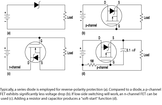

Wat betreft het voeden van je referentie, had ik al de vraag, zal hij de 5 en 2.5V uit de 10V gaan voeden? Dan heb je wel een hele stabiele bronvoeding.Dat je niet wilt dat alles word getrokken vanuit de 10V ref, klinkt logisch want het lijkt mij door het warmer worden dat de stabiliteit van de 10V ook wat minder zal gaan worden?
Dat van je 20% vanuit de 10V en de overige 80% vanuit de batterijen, deed mij denken aan een oplossing die ik een aantal jaar geleden heb gezien in een LM399 testbox die jij had gemaakt.

Dat schematje dat je laat zien is een van de opties, maar ik dacht aan een andere manier op het op te lossen.
Daar moet ik nog een aantal metingen voor gaan verrichten, met drie Referenties in serie met een aantal denk dan aan 5 a 6 multimeters er omheen.
Het klopt dat ik de 5V en de 2,5V wil voeden uit de voorgaande referentie, de 2,5V voeden uit de 5V gaat waarschijnlijk niet goed lukken daar de datasheet min 8V zegt

De REF102 van BB die ik had liggen bleek een uitstekende keuze, varieerend van 11v naar 20V op de ingang, bleef de uitgang binnen 1PPM.
Het verbruik is rond de 1,2mA en dat is niet zo veel dat ik daar wakker van leg, de onderdrukkig van stoorsignalen aan de ingang is ook heel goed van deze referentie.
Ook bij minimale batterij spanning blijft de dropout spanning van de REF102 mooi laag.

Nog en tip en deze gaat over de hier gebruikte REF102, je ziet geen condensator direct aan de uitgang.
Ik heb hem getet met 10nF aan de uitgang, en soms ging dat mis...
In het schema staan daarom ook de 10Ω weerstaden in sere naaar de andere regelaars en daarna de ontkkoppel condensator (C2 en C3)
TI/BB specificeert max 1000pF aan de uitgang van dit IC.

Beveiligen tegen een verkeerd gepoolde batterij doen we tegenwoordig toch een stuk eleganter dan met een kortsluit diode? :-)
Met een (piepkleine) P-MOSFET heb je alleen maar de erg lage Rdson in serie, en geen kortsluitstroom bij verkeerd ompolen.
Zie plaatje hieronder schakeling (b). Een app note van TI: Reverse Battery Protection Circuits
Maar het kan nog leuker. Die P-MOSFET kun je meteen gebruiken voor een soft start.
Heb je die serieweerstand van 47Ω ook niet meer nodig. Zie plaatje hieronder schakeling (d) voor het idee:
https://www.miedema.dyndns.org/co/2020/polarity%20protection%20MOSFET%20met%20softstart.gif
EDIT
Nogmaals naar die schakeling (d) kijkend, vraag ik me of dat eigenlijk wel werkt....
Immers, door dat R-C lid komt de MOSFET wel langzaam in geleiding, maar z'n parasitaire diode geleidt natuurlijk meteen.....
Ik heb een dergelijke schakeling zelf gebruikt, maar toen gebruikte ik 2 MOSFET's. Naast die voor de ompool beveiliging een aparte voor de slow start, en die stond andersom. (dus "normaal': met de Source naar de spanningsbron toe). Dan spert die parasitaire diode natuurlijk.

Ik ben even aan het werk geweest met de schakleing die Gertjan liet zien en daarmee bedoel ik de schakeling met de MOSFet tegen het ompolen.
Ook het ik de softstart bestudeerd en ik heb ook twee MOSFets hiervoor genomen.
De eerste testen heb ik gedaan met de BS170 en de BS250 typen kleine MOSFets, dat werkte verder goed, maar die gaven net zoveel verlies als de serie weerstand.
Hierna heb ik gekeken in de MOSFet bak voor wat standaard TO220 modellen, en het zijn de IRF540 geworden voor het N-Type en de IRF5210 het het P-Type.
Het schema zoals het nu werkt.
https://www.bramcam.nl/Diversen/jberg54/LT1021-Ref-31.png
Q1 de "N" MOSFet heb ik gebruikt voor de ompool beveiliging en de IRF5210 voor de "slow start"

Gegroet,
Ha blackdog,
Ziet er prima uit!
Zo deed ik het ook, maar dan met 2 P-MOSFET's. Het is niet altijd handig om in de nul te schakelen. Maar bij een (zwevende) batterij voeding natuurlijk geen probleem. En N-MOSFET's hebben een lagere Rdson dan hun P broertjes.
Geen wonder dat die BS170 en de BS250 zoveel verlies gaven. Voor MOSFET begrippen zijn ze antiek, en hebben een enorme Rdson.
Mijn Philips BS250 datasheet (uit 1995....) geeft Rdson is 14Ω! Sinds de opkomst van schakelende voedingen is er veel ontwikkeld op MOSFET gebied, en wordt Rdson in milliOhm opgegeven...
Ik heb begrepen dat je zoveel mogelijk onderdelen uit voorraad wilt gebruiken, maar als je het klein wilt houden kun je prima moderne SOT-23 MOSFETjes gebruiken. Ze hoeven ten slotte niks te dissiperen, en SOT-23 kun je nog prima op je favoriete eilandjesprint solderen.
Moderne SOT-23 MOSFETjes hebben Rdson van 70...90mΩ
Voorbeelden: ILRML6401, Si2323, DMP3130L,DMP3098L-7.
Deze komen uit een lijstje van mij voor deze toepassing, ik heb niet gecheckt of hun andere specs voor jouw toepassing passend zijn.

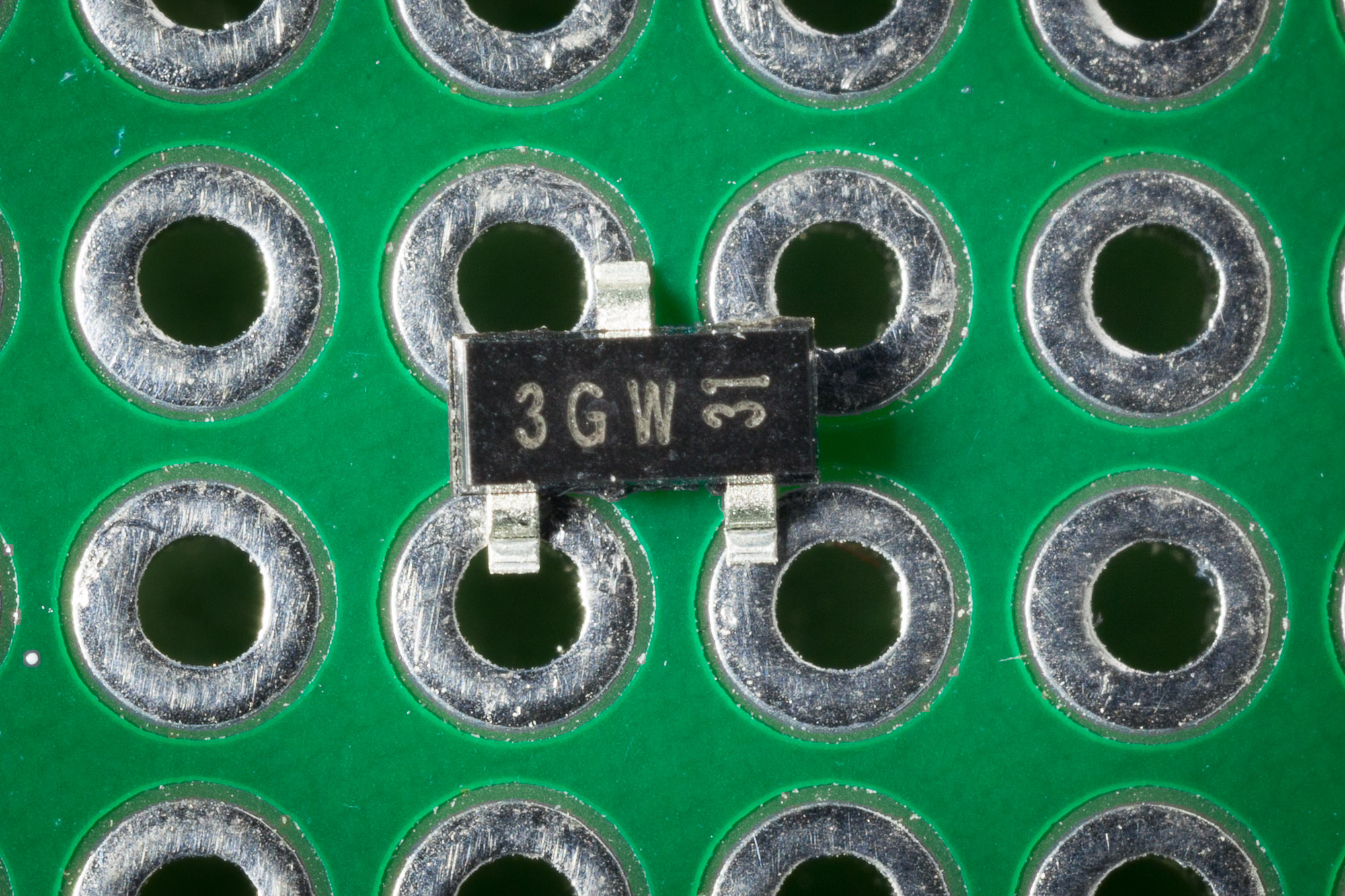

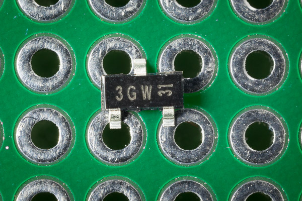

Ja, als je SMD verloopprintjes gebruikt, dan kom je niet veel kleiner uit dan met een TO-220 :-)
Ik was juist blij met die SOT-23 omdat ze (voor een SMD :-)) zo groot zijn. De pootjes zitten bijna 2mm uit elkaar.
Daardoor kun je ze prima zo op 0,1" gaatjesprint solderen.
Ik heb even een fotootje gemaakt voor het idee:
https://www.miedema.dyndns.org/co/2020/IMG_7773%20_SOT-23_SMD_op_0,1inch_gaatjesprint-600pix.jpg
Wat ik ook wel doe is aan de pootjes stukjes montagedraad solderen, en dan kun je hem als een soort TO92 zo in de print steken.
Als het voor een jFET stroombronnetje is, soldeer is zo de bijbehorende weerstanden direct aan de pootjes, en dan steek ik het geheel, als 2-draads stroombron, zo in de print.
Ik zou hem dan nog 45 graden draaien. Dan valt hij precies boven 3 gaatjes.
Staat die ompool mosfet niet verkeerdom? De substraat diode verpest de boel nu.
