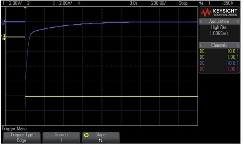

https://www.bramcam.nl/Diversen/jberg54/LT1021-Ref-76.png

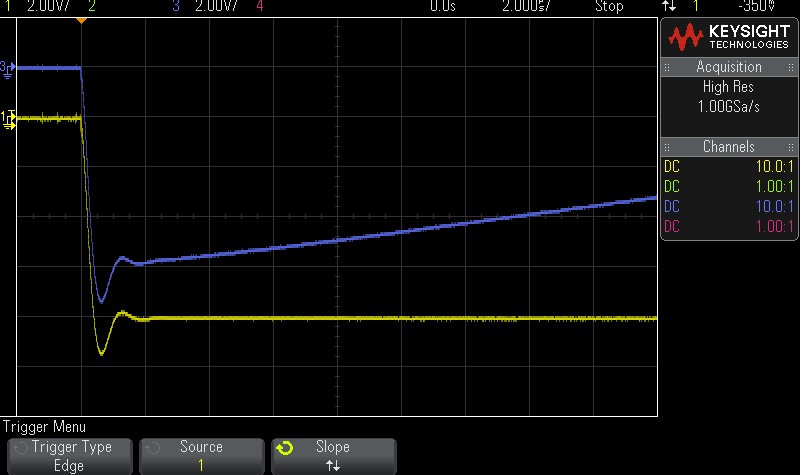

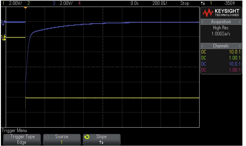

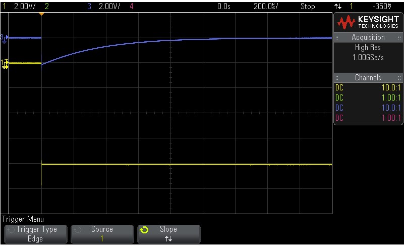

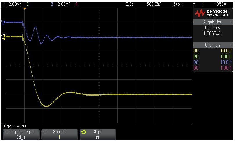

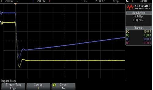

Dit is het gedrag van de schakeling bij het inschakelen van de voeding, de opgaande flank is de RC tijd van C2 en R3 ter bescherming van mijn schakelaar.
En de neergaande flank is van het uitschakelen en dat gaat sneller, er is alleen maar een 0,1uF aanwezig van C1 en die is snel leeg bij de normale stroom die verbruikt wordt.
https://www.bramcam.nl/Diversen/jberg54/LT1021-Ref-79.png

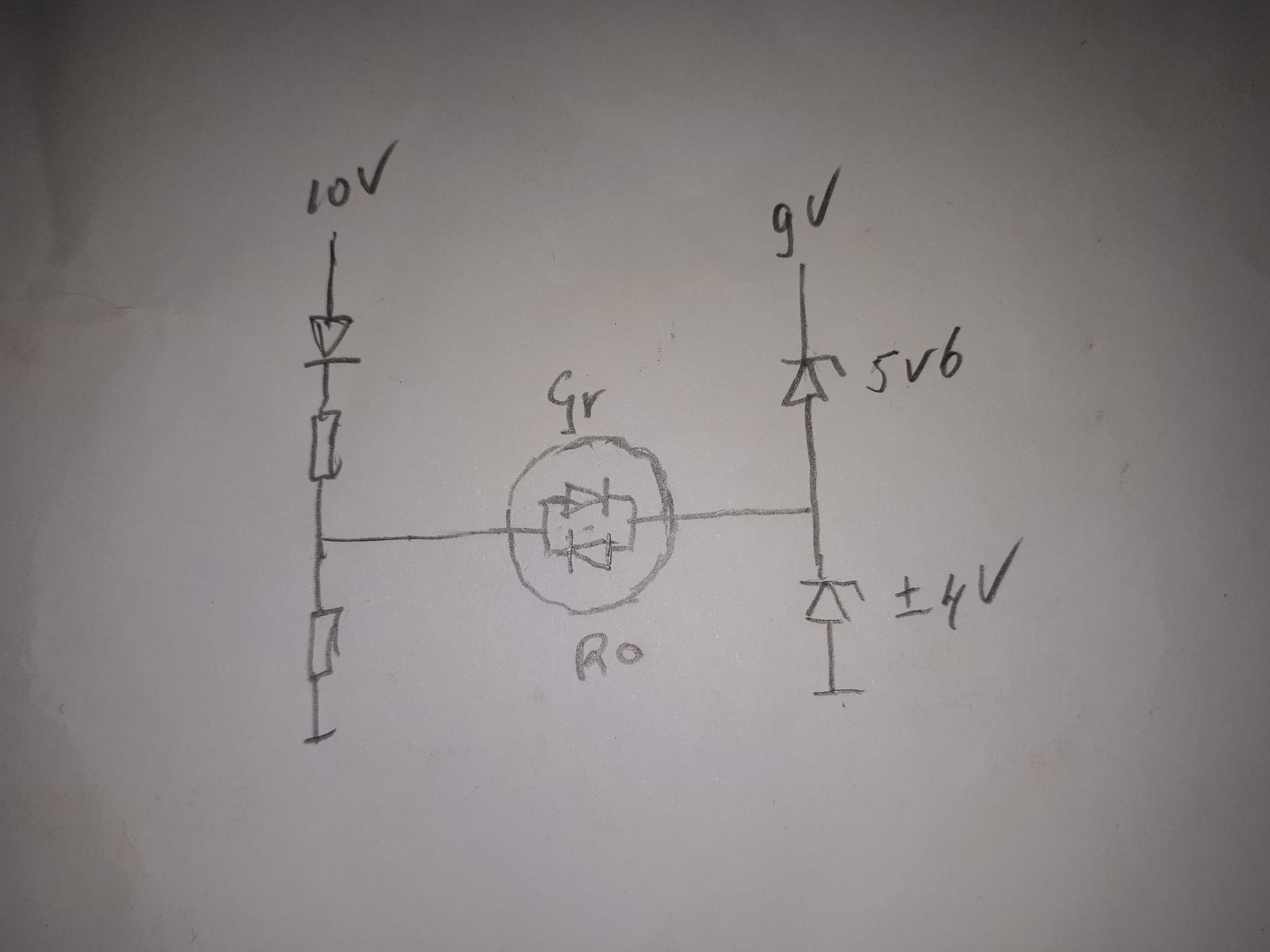

Hieronder is de uitbreiding voor het automatich omschakelen van de voeding te zien die in het kastje er bij gebouwd moet worden.
Volgens mij gaat dat wel passen en de schakeling staat zo getekend (contact RE-!0) dat er geen externe voeding wordt aangeboden.
https://www.bramcam.nl/Diversen/jberg54/LT1021-Ref-90.png
Ik heb wat testen gedaan om de omschakeling moet MOSFets uit te voeren, dat ging niet helemaal zoals ik dit wou.
De geleiding van één mosfet was wat gevoelig voor de aangeboden spanning en nog wat andere ongewenste effecten.
Als beide voedingen die ik aanbied mooi 9V waren ging het omschakelen probleemloos maar het ging niet helemaal goed bij b.v. het uitschakelen van de externe voeding of bij bijna lege batterijen.
De effecten waren niet dramatisch maar de hier getoonde schakeling heeft dat allemaal niet, met als nadeel de warmte die in het relais wordt opgewekt.
Daar is ook iets aan gedaan, kijk maar in het schema, in serie met het relais staat een weerstand met daar overheen een elco.
Deze combinatie bepaald dat het relais bij het inschakelen de volle aangeboden 10V uit de externe voeding zien voor de tijd die het relais nodig heeft om aan te trekken.
Dan begint de elco ook direct te laden en zakt de voeding over de relais spoel en neemt ook de dissipatie flink af.
Het gebruikte relais zal een 12V type zijn en de zuinige versie van verschillende fabrikanten trekt zeker aan bij 80% van de nominale spanning.
Dat is de rede dat de voeding die extern wordt aangeboden niet 9V is maar 10V, het relais moet altijd opkomen!
D3 in het onderstaande schema zorgt voor ongeveer 0,7V verlaging van de externe voeding zodat na de diode een spanning beschikbaar is die overheen komt met volle batterijen.
De PTC aan de ingang heb ik wat groter genomen, dit om de verliezen over deze PTC klein te houden.
Dit is een 250mA type en is alleen bedoeld voor als er wat mis gaat in de externe voeding zodat de stroom richting de referentie schakeling een beperking heeft.

Dit is een meting aan de totale schakeling dus de continu stroom die door R4 en D1 door de LED wordt gestuurd en de extra stroom door de transistor opgewekt.
https://www.bramcam.nl/Diversen/jberg54/LT1021-Ref-102.png
De blauwe trace is de 10V externe voeding.
De gele trace is de spanning over de elco C1 van 100uF.
En de lila trace is de spannig over de LED, deze trace het ik een beetje verschoven, de basislijn ligt nu op 1,5V,
daar anders viel deze trace een flink deel over de gele trace heen.
Als je goed kijkt dan zie je op het moment van de piekstroom door de LED dat de gele trace bijna tegen de blauwe aan zit.
In de foto staat "LED Current" dat klopt ook wel maar hier wordt de spanning over de LED gemeten
Deze foto laat de verschillen zien als de basis weerstand niet gebruikt word, de frequentie ligt een stuk hoger en de doorslag spanning is lager.
Het voordeel is dan dat de schakeling over een groter spanningsgebied werkt, voor mij niet zo van belang de schakeling is ge-tuned voor 10V voeding.

Hoi Allemaal,
Ik ben hier nieuw en dacht laat ik eens iets gaan posten.
Vandaag Bram's zijn reverse polarity schema eens gaan maken.
Helaas had ik niet zijn type mosfets maar wel een andere: IRF5210 PBF.
Ik heb de tvs (P6SMB 15CA), 0.1 µF ceramic disc, Pchan mosfet en 10K gate resistor en 100K over de uitgang naar massa gemaakt op een gaatjes print en uitgetest.
Ik zie dat de protectie werkt, maar niet perfect. Uitgeprobeerd met een 9V batterij. Kijk eens naar de plaatjes hieronder:
Kanaal 1, geel: ingang, trigger op edge @-350mV
Kanaal 3, blauw: uitgang
200 µs/div, 2V/div
zoom in - 2µs/div, 2V/div:
Ik dacht, laat ik die gate weerstand eens overbruggen:
200µs/div, 2V/div
zoom in - 500 ns/div, 2V/div
Enig idee waarom die weerstand in de gate naar massa zit?
Hoe kan deze overshoot voorkomen worden?
Beschadigd deze korte negatieve pulse de rest van de schakeling die (in de toekomst) eraan gebouwd gaat worden. Na ongeveer 1ms is de uitgang nul volt als de batterij verkeerd word aangesloten.
Maar in de eerste 50 µs is de uitgang tussen -9V en -2V.
Oh voordat ik het vergeet, ik vind dit een mooi forum.
Hi Purple,
Welkom op het Forum!
Wat je ziet zijn de effecten van de capaciteiten in de MOSFet.
De gateweerstand zit er voor wat extra bescherming voor de MOSFet, en ja zoals altijd levert dit toch ook weer wat negatieve eigenschappen op.
Je kan de Gate weerstand verlagen naar zeg 1K of helemaal weg laten zoals in de meeste schakelingen die je kan vinden via Google.
Ook een kleine condensator over de 100K kan helpen.
De MOSFet die je gebruikt hebt bij je testen heeft wel wat hogere interne capaciteiten.
Vergelijk maar eens de datasheets van de twee MOSFets betreffende de interne capaciteiten.
Verder is een 15V TVS een te hoge waarde voor en goede beveiliging.
