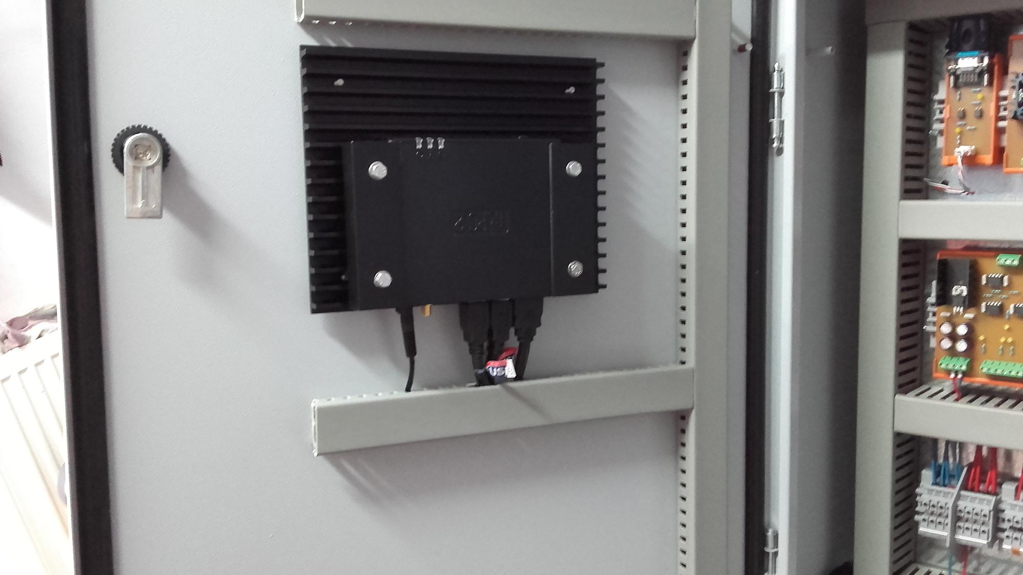

Dit is de computer waar Profilab expert 4.0 op draait. Het is een hele compacte PC "PC2". Ik heb voor dit type gekozen omdat deze PC op 12VDC draait, ik heb dus geen 230VAC nodig. Het hele systeem draait op 12VDC trouwens.
Ik had de software al eens beschreven in het boek "werken met Profilab expert 4.0"
https://www.circuitsonline.net/downloads/werken_met_profilab_expert_4.…
Hier staat het één en ander uitgelegd over het systeem. Staat op Blz. 137.

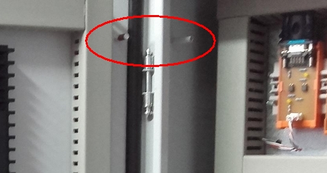

@Lambiek:
Ziet er zeker netjes uit, heb bij mijn werkgever zo'n 35 jaar van allerlei van groot tot klein van die kasten verwerkt.
Voor meet en regel Zuiveringinstallatie's, Productielijnen en meer.
Maar vergeet je de aarde verbinding tussen de kast en deur, linksboven, die draad eindjes.
Want de scharnieren geven niet zo'n goede verbinding.
En die bakjes levert Phoenix ook, zelfs met een afschermkapje er op.
MVG Gerard.;)
Lambiek
Op 17 mei 2018 11:04:58 schreef GerardMonique:
Ja, weet ik. :)
Maar in dit geval is het niet zo belangrijk, het is allemaal 12VDC, en alles is twee draads uitgevoerd. Dus het schip is niet de massa.
Dat Phoenix ze heeft weet ik, maar van die afschermkapjes wist ik niet. Dat kan inderdaad best eens handig zijn, bedankt voor de tip.
