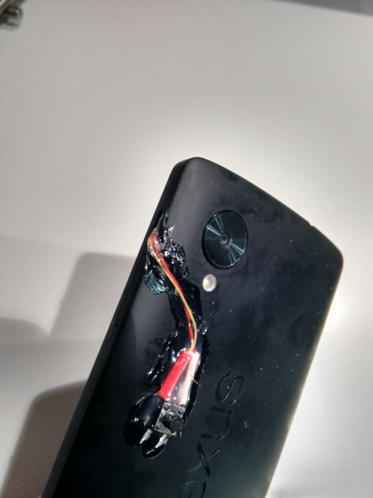

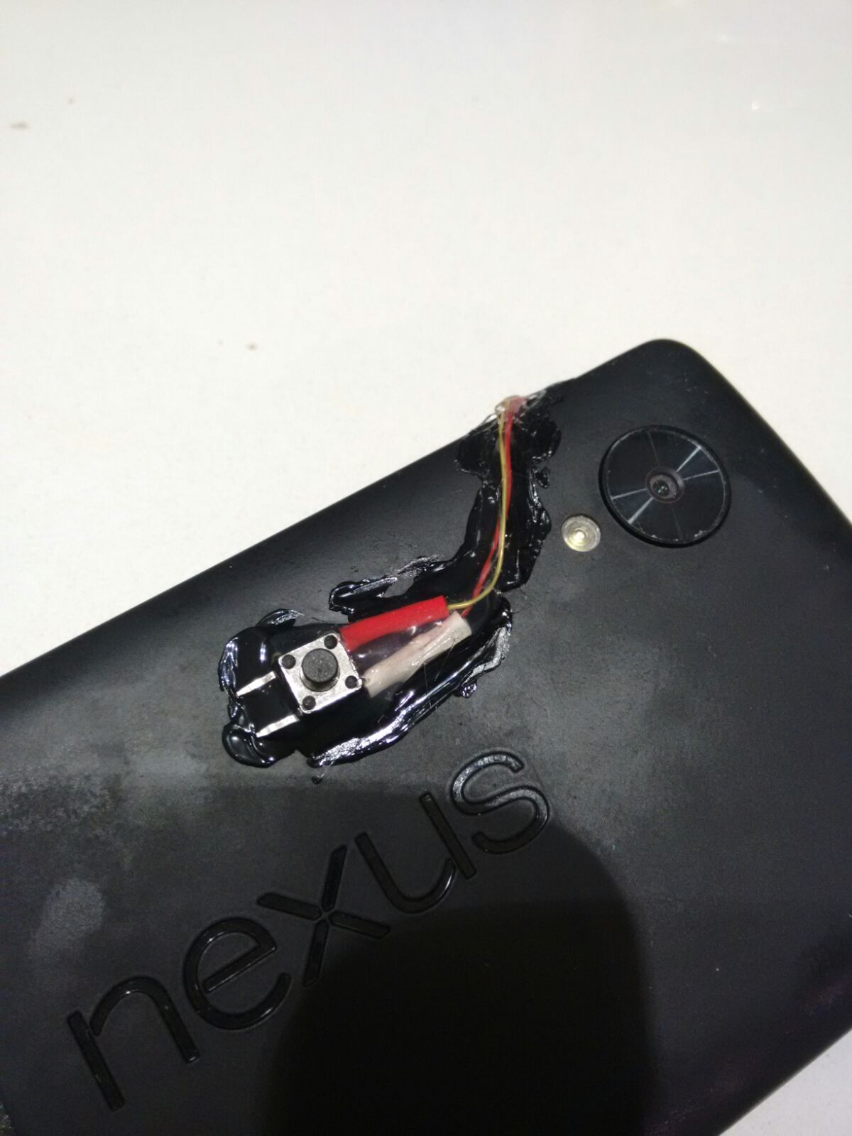

De power button van mijn gsm bleef hangen (continue ingedrukt).
De vervanger is onderweg, maar ondertussen wil ik mijn gsm toch nog gebruiken.
Een knopje op de achterkant, is daar nog geen patent op? :)
Heb je eerst een plakbandje erop gedaan voor je hem er op lijmde?

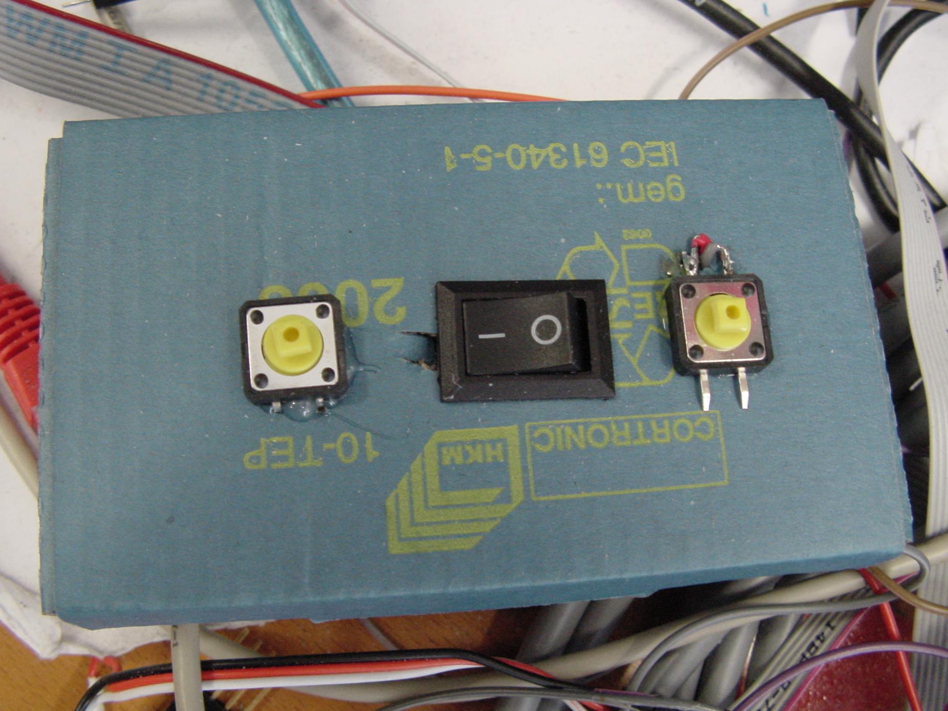

Nouja, nog 1 van mij dan (nu je over lijm begint... :-) ). Ik had een drukknopje en een schakelaar nodig Dus doosje uit de kast gevist en eerst de schakelaar gemonteerd (toen wist ik nog niet dat ik ook een drukknop er bij wilde). Later de drukknop er bij: pootjes recht gebogen door het doosje geprikt en aan de binnenkant de draadjes er aan gesoldeerd.
Hij mag ook bij "ontwerptips en domme fouten". Wie ziet hem?
@bprosman: nee.
De doorverbonden pootjes gebruikt ?
Dit is alleen bij de linker?
Op 16 april 2018 13:55:04 schreef rew:
Ik zie hem niet maar ben wel benieuwd.. :)
ik zat ook al even te kijken. zo moeilijk kan het niet zijn, maar zien, ho maar :(
Gelukkig ben ik niet de enige, anders was ik nog serieus aan mij zelf gaan twijfelen. :)
We hebben geen doorkijkfoto, ik neem aan dat je het schuim er wel uitgehaald hebt natuurlijk. Of was dat teveel gevraagd?
Elektron heeft hem! Het is inderdaad een ESD doosje. Ja, schuim er uit gehaald. De buitenkant... gecontroleerd: Geleidt niet. Het is gewoon papier. Aan beide kanten. Maar als je een multimeter meetpen of pootje van een schakelaar er doorheen steekt raak je een geleidende binnenlaag. Ik meet 1.6k tussen de pootjes van de schakelaar als ie "open" is. Genoeg om m'n optocoupler ingang gewoon "AAN" te sturen: kan niet meer uit.
Vandaar dus de tweede pushbutton met z'n pootjes NIET door de doos....
Bprosman z'n suggestie probeer ik als ik de kans heb te voorkomen door diagonaal liggende pootjes te gebruiken. Bij de "mislukte" schakelaar heb ik dat gedaan. Wegens: maar dan moet ik twee keer van buiten naar binnen, is dat er bij de wel-werkende er niet van gekomen. Dan maar gewoon goed doen. :-)

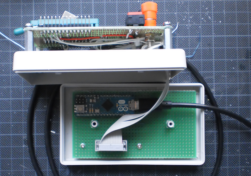

Eindelijk mijn ATMega programmertje gebouwd. Ik gebruikte hiervoor altijd een breadbord, maar dat was elke keer terug opbouwen/uitzoeken bedrading.
Het is is ook mogelijk om met DebugWire te debuggen. Denk ik, hoop ik :-)
Heb de software nog niet werkend gekregen. Programmeren werkt, so far so good.
De p-mosfet in to220 dient om de spanning van de PUT (processor under test) aan/uit te kunnen zetten. De mosfet is wat 'zwaar' voor de toepassing, maar ik had geen andere in huis.
In het doosje (dat wat klein is en onnozel opgebouwd wat betreft de bevestigingsschroeven, had niets anders in huis) zit een Arduino micro, deze heeft een USB aansluiting , directe koppeling met laptop/pc...
Op het printje zit een druktoets als resetknop voor de micro en een schuifschakelaartje als program/debug keuze.
De verplichte onderzijde :-)
Nu de rest van de DebugWire software uitzoeken.

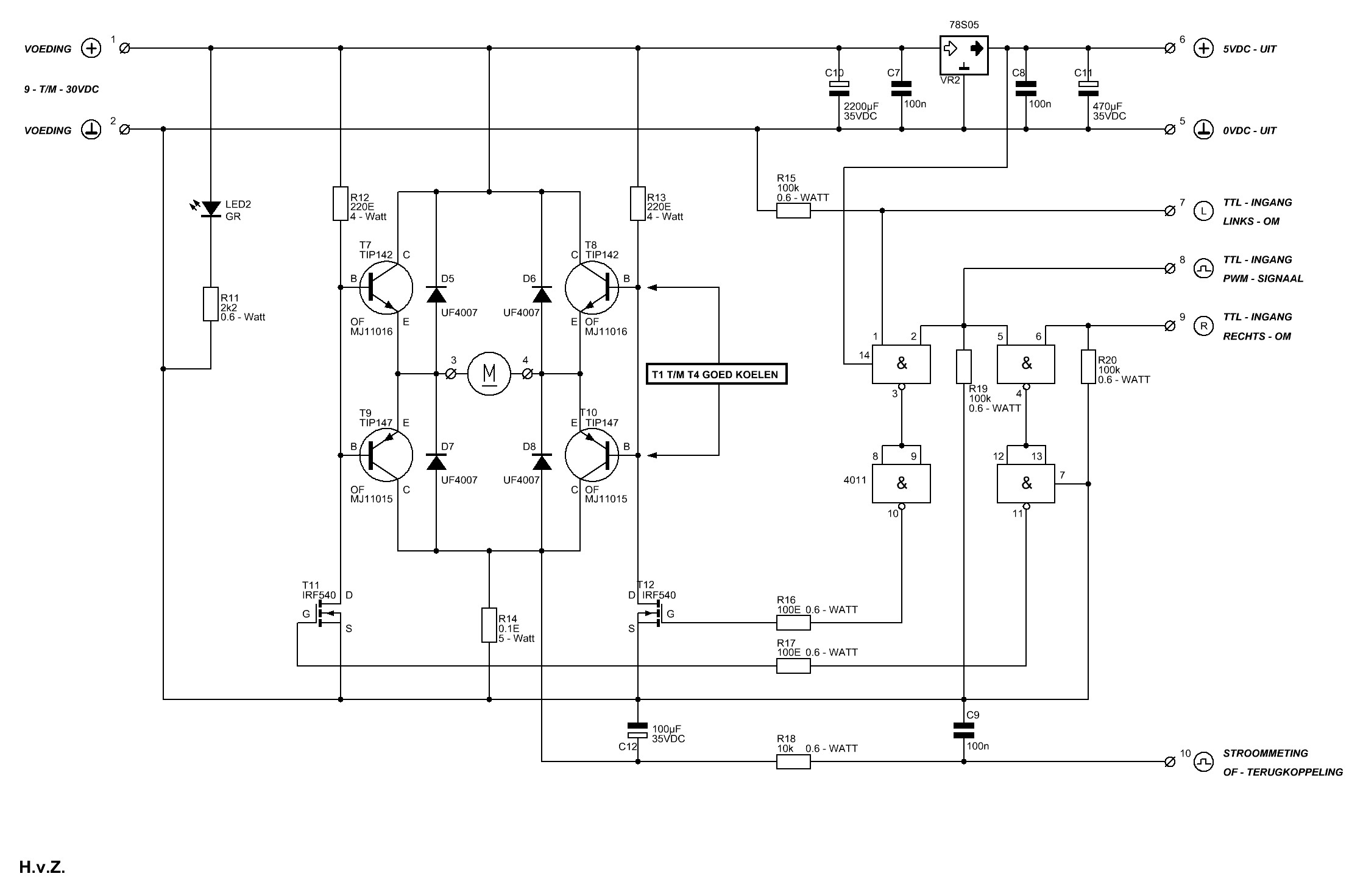

Een H-brug voor wat zwaardere motoren, het is gebaseerd op onderstaand schema. Lekker ouderwets met darlingtons, de MJ11015 en de MJ11016.
Hieronder het schema.
Hieronder de print, component zijde.
Hieronder de print, soldeerzijde.

Let op met die "pijltjes" transistors, daar heb ik er ooit een paar van gehad die niet in de buurt kwamen van wat de tor zou moeten zijn, ik vermoed dat ze transistors die een beetje in de buurt liggen rebadgen.
Erg efficient is het ding niet overigens, je bent zo 2,5V kwijt over de torren.
Op 4 mei 2018 15:12:41 schreef Sine:
Heftig servotje Lambiek.
Ding is echt oersterk.
Deze zijn goed, voldoen gelukkig aan de specs. :) Die pijltjes staan er bij het bestellen niet bij helaas.
Ja, dat weet ik. Maar dat wordt opgelost door de voeding wat hoger te kiezen. Ik moest niet zo'n keiharde sturing hebben, moest een beetje soft zijn. anders had ik wel voor mosfet's gekozen.
