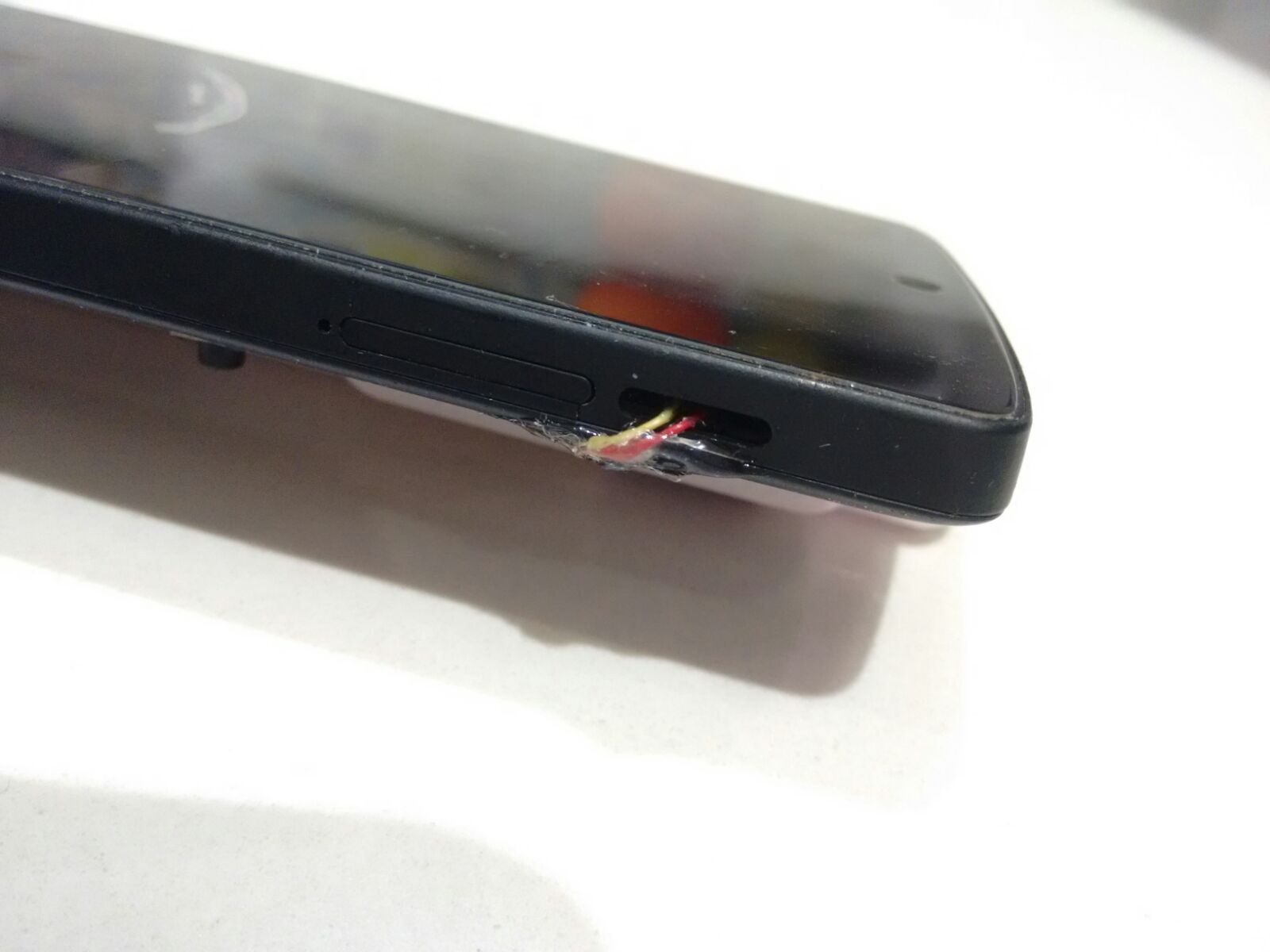

De power button van mijn gsm bleef hangen (continue ingedrukt).
De vervanger is onderweg, maar ondertussen wil ik mijn gsm toch nog gebruiken.
Een knopje op de achterkant, is daar nog geen patent op? :)
Heb je eerst een plakbandje erop gedaan voor je hem er op lijmde?

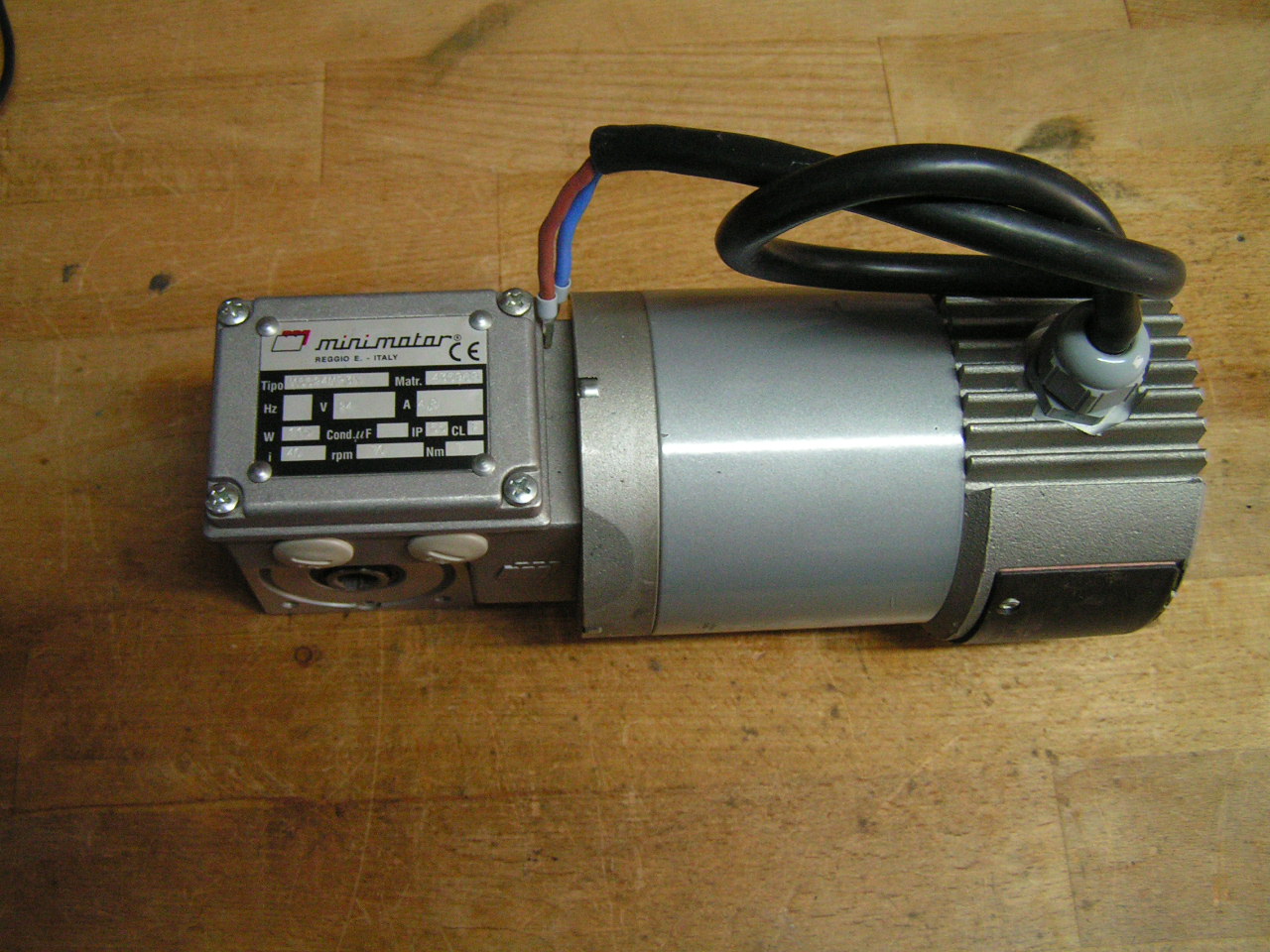

Hier nog iets van mij.
Een H-brug voor wat zwaardere motoren, het is gebaseerd op onderstaand schema. Lekker ouderwets met darlingtons, de MJ11015 en de MJ11016.
Hieronder het schema.
Hieronder de print, component zijde.
Hieronder de print, soldeerzijde.
Dit is de motor die ermee aangestuurd wordt.
Ik had een zware modelbouw servo nodig voor een projectje en heb het zo opgelost.
Ik heb een mini modelbouw servo omgebouwd en gebruikt om de H-brug aan te sturen. De elektromotor en vertraging van de servo is verwijderd en de uitgang van de elektronica stuurt nu dus de H-brug aan, de as van de grotere elektromotor is gekoppeld aan de potmeter van de servo. Op deze manier kun je de nieuwe grotere servo gewoon met het standaard signaal besturen.
De servo levert een koppel van 71-Kg/cm op de as.
Heftig servotje Lambiek.
Let op met die "pijltjes" transistors, daar heb ik er ooit een paar van gehad die niet in de buurt kwamen van wat de tor zou moeten zijn, ik vermoed dat ze transistors die een beetje in de buurt liggen rebadgen.
Erg efficient is het ding niet overigens, je bent zo 2,5V kwijt over de torren.
Lambiek
Op 4 mei 2018 15:12:41 schreef Sine:
Ding is echt oersterk.
Deze zijn goed, voldoen gelukkig aan de specs. :) Die pijltjes staan er bij het bestellen niet bij helaas.
Ja, dat weet ik. Maar dat wordt opgelost door de voeding wat hoger te kiezen. Ik moest niet zo'n keiharde sturing hebben, moest een beetje soft zijn. anders had ik wel voor mosfet's gekozen.
sjees lambiek.
Heb je een auto op zijn kant gezet als hek of kon je geen kleinere motor vinden?
een H brug voor wat zwaardere motoren, m'n neus :)
